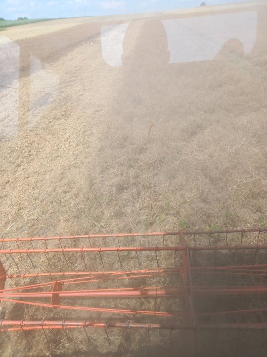

wiosna zasieje groch, z soja problem ze sprzedaza, a groch skupuja obok mnie. soje musialem kosic dosc nisko, czy polegly groch tez bedzie sie trudno mlocilo? tak przy ziemi? tego sie troche boje, bo jakims super operatorem nie jestem, niby kamienie mam wyzbierane, ale walu nie mam. moze chociaz jakis crosskill by wystarczyl do wyrownania?
jak leży to suniesz po samej ziemi, jeszcze niżej niż soję, nie wiem jaki masz kombajn ale warto mieć podbieracze łanu o takie coś: https://allegro.pl/oferta/podnosnik-lanu-podbieracz-claas-6262991-6102723-14758169641 chociaż są tacy co bez tego robią, ja osobiście nie wyobrażam sobie koszenia grochu bez podbieraczy. Groch często się lubi zawinąć pod heder ale jest chrupki i nie nawija na bęben tak jak np soja. Ogólnie groch jest zszyty i lekko wchodzi w heder, ale kosa bardzo blisko ziemi. Nie spróbujesz to się nie dowiesz.
Ja trzymam tylko po to "bebzona" aby kosic groch.
Stary trupek juz to sanki spod hedera sa wytarte do zera i bagnety ida doslownie 2cm nad ziemia a czasem nawet dotykaja ziemi. Ustawiam aby heder tylko muskal ziemie. Dwojka i ogien 😂 oczywiście u siebie robie jak na stole wiec sobie moge smigac bo jak pojade na uslugi to juz tak kolorowo nie jest 🙈 a stojacy juz tak bizonem nie idzie bo nie daje rady sciagac ze slimaka i juz trzeba kosic na 1. Nic wiecej on nie mloci wiec pas tam wytarty jak cholera i ma niskie obroty i nie robi praktycznie zadnych polowek. W odpadzie mam wiecej drobnych ziarek niz polowek ;)
