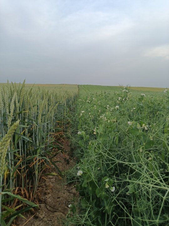

jednego roku w bardzo późno sianej pszenicy, nie mozna było złapać żadnych okienek pogodowych na wiosne, przymrozki deszcze wiatry i wyszło tak, że herbicyd z wiosny przepuścił mi przytulie, zauważyłem jak już kłos wyszedł z pochwy liścia flagowego i zastosowałem wtedy fundamentum i nawet w sklepie mówili żeby nie ryzykować, ale wyszło pięknie, czyściutko do żniw i niecałe 7ton z 1,12ha

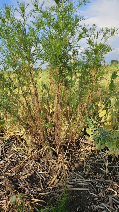

tak wygląda rumian po basagranie pełna dawka i jeszcze dwa razy pryskany z olejem, po czasie odbije duży rumian
basagran tylko pali liście jak małe rośliny to ok
2 godziny temu, miwigos napisał:
Ten rumian musiał zostać z jesieni
Też mi się tak wydaje.

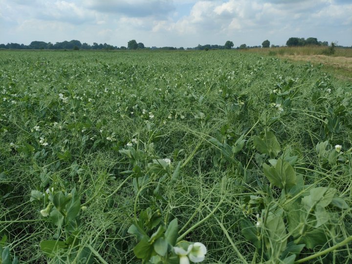

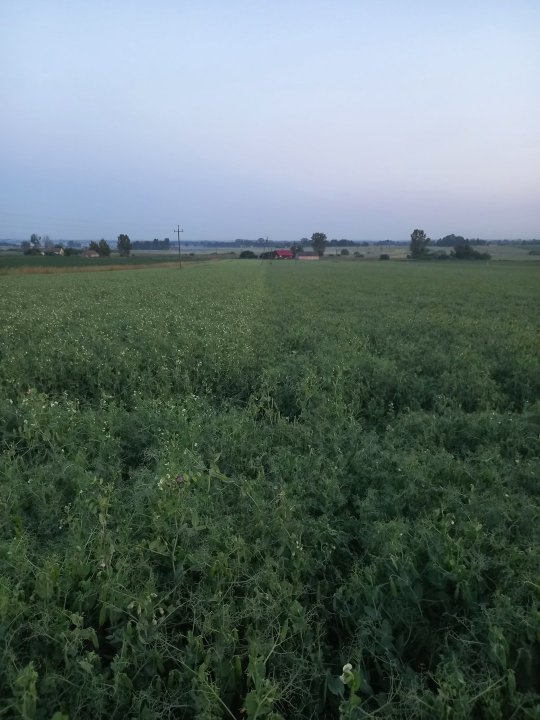

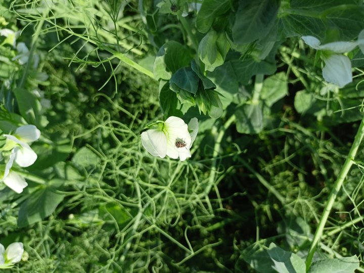

Do kiedy mozna pryskać inazuma? Co chwile przepaduje deszczem i nie ma jak wykonac oprysku. Strakow juz jest coraz wiecej, miejscami juz nie ma kwiatkow gdzie przysuszylo. Mam w planach sobote ale nie wiem czy to bedzie mialo sens i czy pogoda na to pozwoli 🧐🧐
5 godzin temu, Pajej napisał:
To nie rumian a maruna bezwonna i jestem w stanie uwierzyć że taka urosła od wiosny
Takie coś mam w wyce od wiosny urosło z 50/60 cm .
Patrząc na etykiety środków które mają acetamipryd solo to nawet 40g
Ale ktoś tu dawno temu pisał, że inazuma przy dawce 1.5x większej niż zalecana zaczyna być skuteczna
Byłem na poletkach Danko to miał 30 cm , żółty od dołu i 3 strąki
