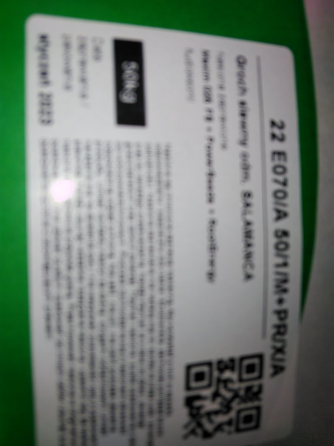

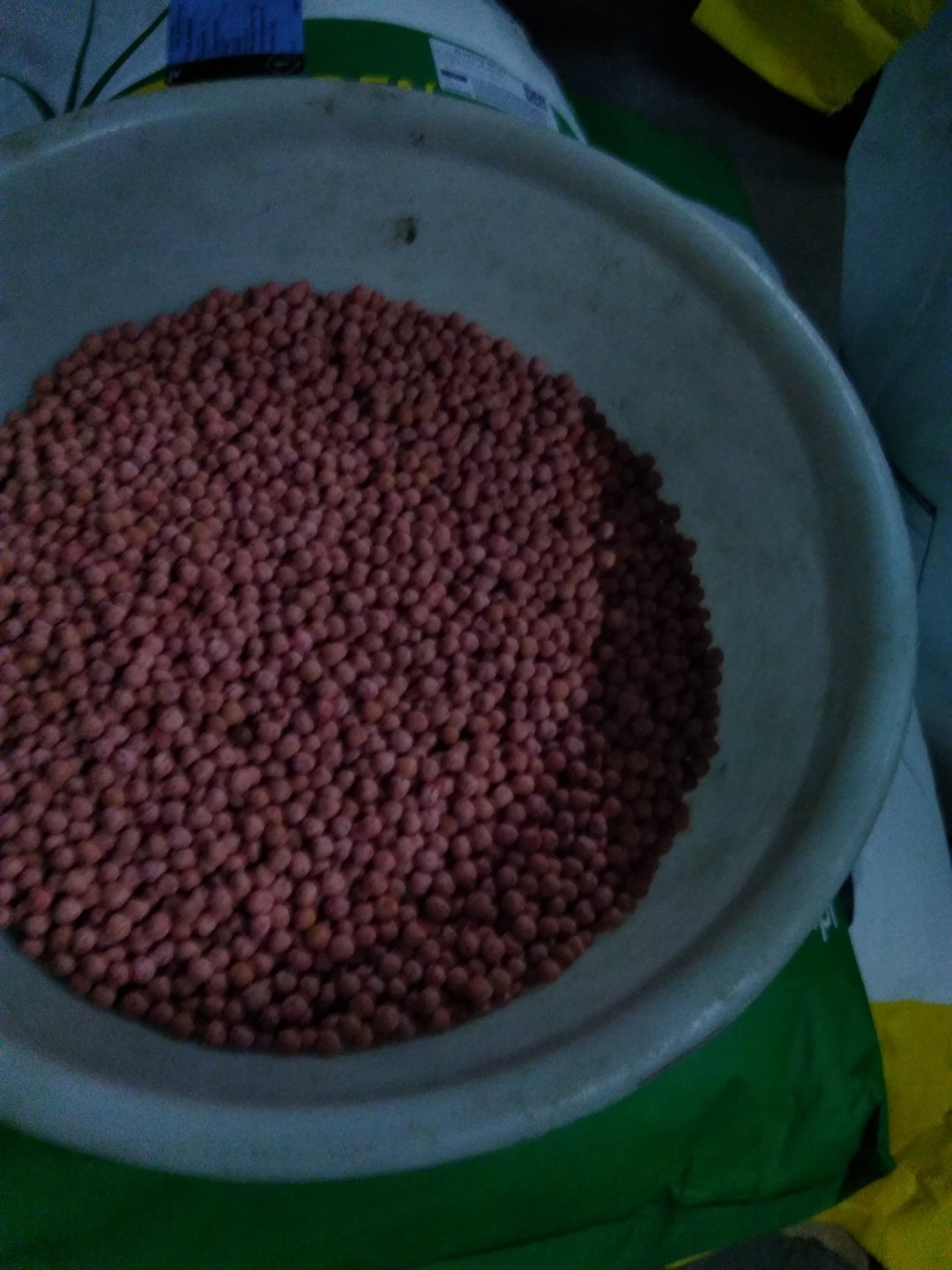

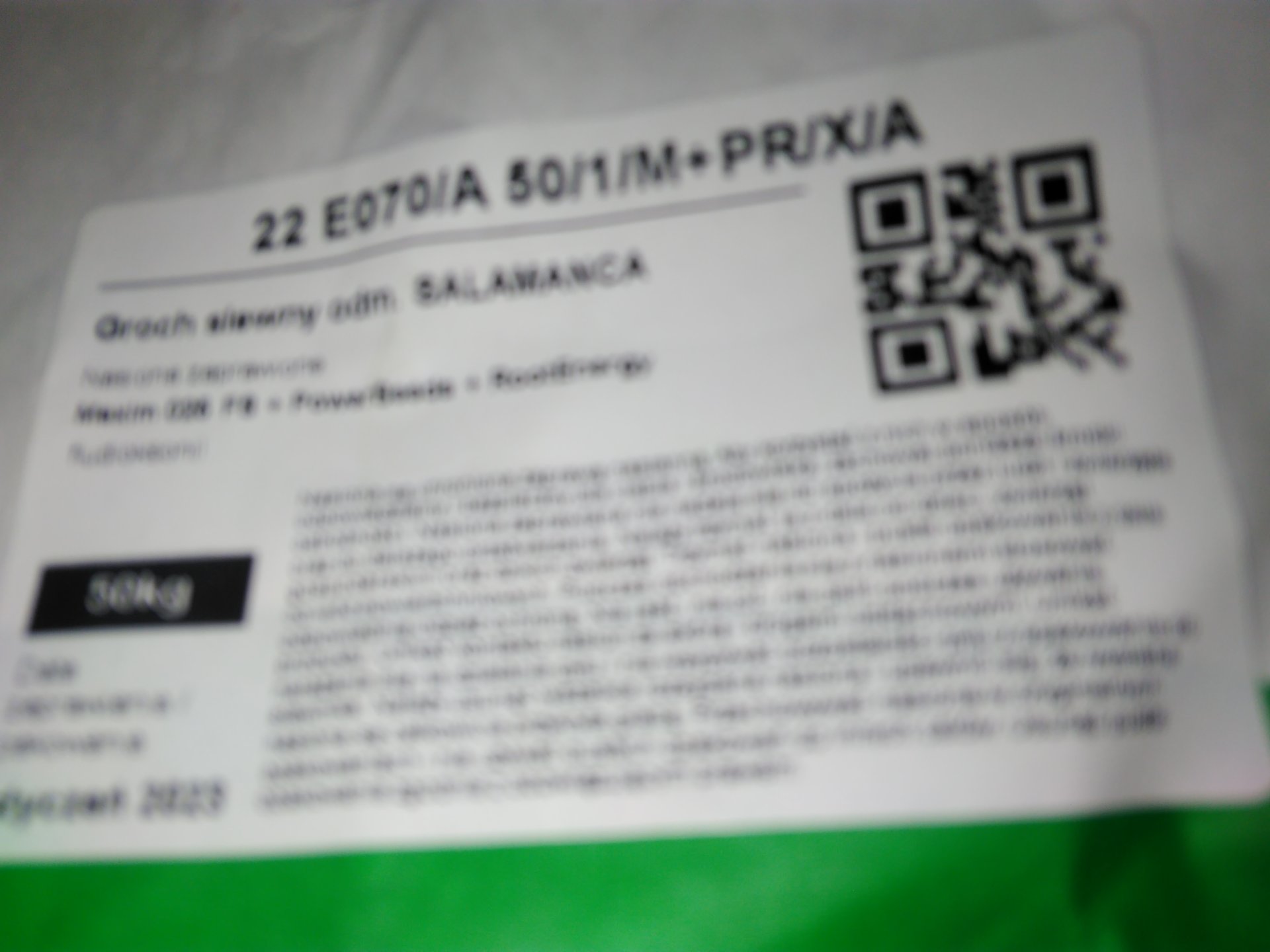

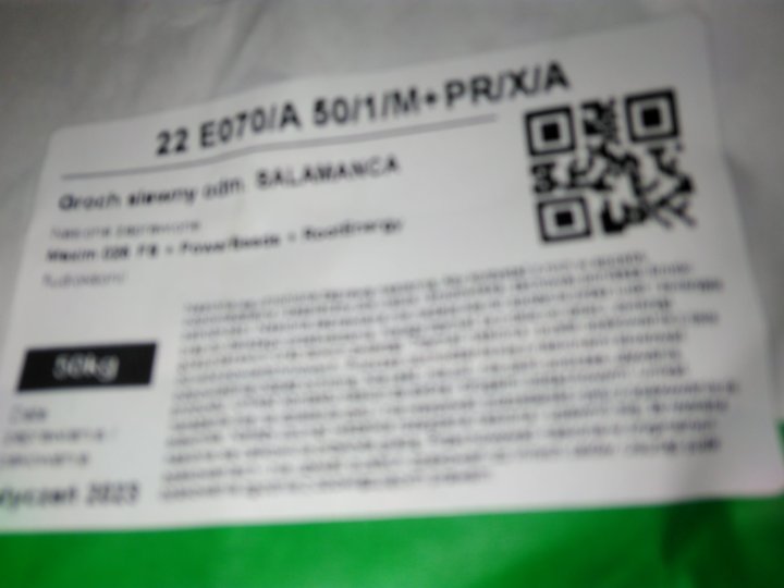

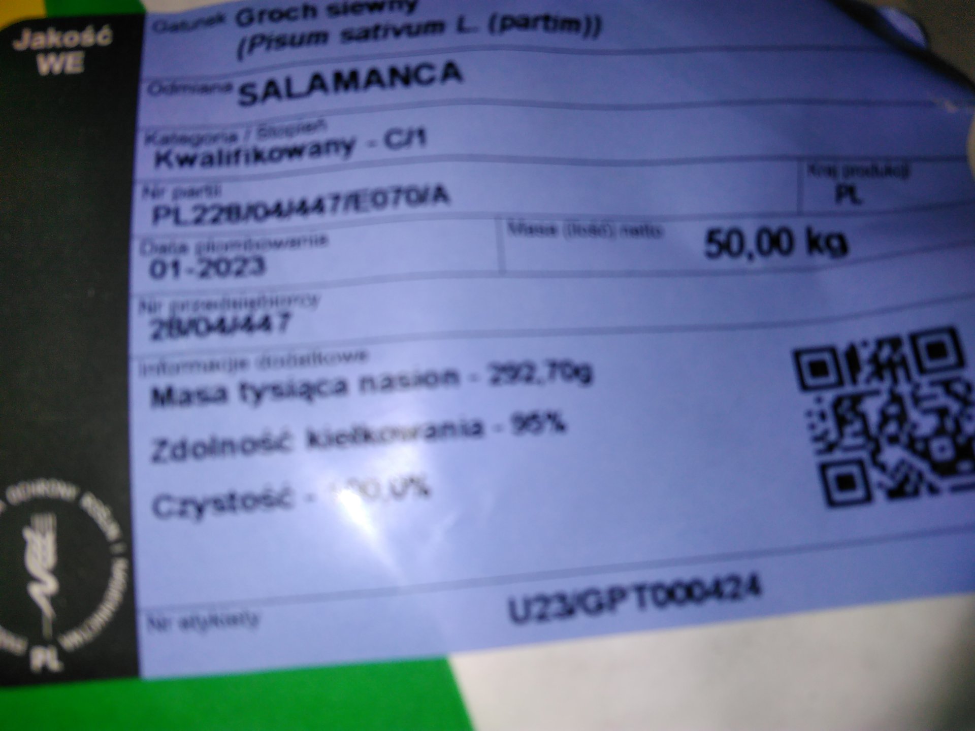

Nie wiem czy z tych dwóch ostatnich załączników da się odczytać jakie zaprawy poszły , ale zdjęcie zrobiłem teraz na szybko , a że już ciemno to ostrości za bardzo nie ma  PS niestety nazw zapraw nie da się odczytać , zrobie jutro za dnia lub z fv
