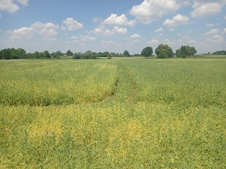

GRZES1545 napisał:
Inne zboża też siadają, to nie wina grochu że  taka pogoda. Ciężki sezon będzie przy obecnych kosztach wszystkiego.
wszystkie jare zboża dostają ostro po dupie... dzisiaj w południe miałem 35° w cieniu
galan99 napisał:
Malin tez nasadzili tylko zapomnieli że może będzie potrzeba podlewania i schną już od dołu .
przy malinach też trza umić chodzić. nazostawiali sadzonek a ona pije wode jak cholera ale to nie temat o tym

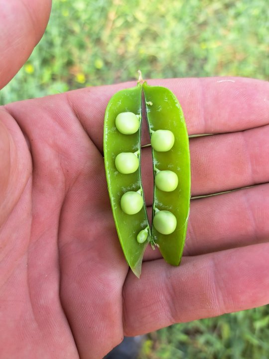

12 godzin temu, Fugeo napisał:
Ile średnio macie strączków na roślinie i ziaren grochu w strąku?
12-14 stakow od 4 do 6 ziaren u mnie

miwigos    3532
Czyli była woda i idealne warunki u nas są 3-5 i 3-4 kulki, groch żółty się robi

Szczepek22    13
Dalej dostaje tylko teraz to nie wiem czy nie przesada i jeszcze ten wiatr wszystko doklepie do ziemi jak się sprawdzi

Fugeo    281
kurde to u mnie jakieś 8 strąków będzie średnio a ziaren 4-6. Trochę wody mało było i lekka ziemia.

miwigos    3532
 To już nie jest żle, zależy od obsady, przy obsadzie 50-60 szt srąków 11-12 dał 4,5 tony, w zeszłym roku obsada 100 szt. , 3-4 strąki krótkie 2,7 tony, chciałem zaryzykować trzeci raz i dobrze że nie bo by było w granicach 3-3,2 tony, za swojego zywota grochu już nie zasieje jedynie na ogródku do zjedzenia
