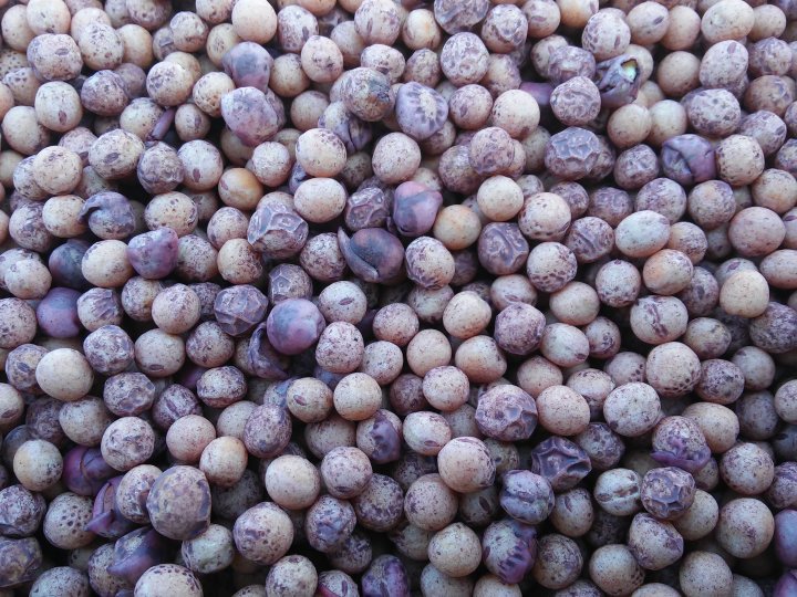

Tomaszek8504 napisał:
Koledzy a mi się tak pomarszczył po zaprawieniu. Lałem do betoniarki 0.5litry wody z nitraginą i 0.4litra Vitavaxu z wodą. Przed zaprawianiem też był pomarszczony ale nie tak. Kupiłem taki do siewu, niby rok po centrali, powschodzi to?
to raczej pelucha lub ciecierzyca

Tomaszek posiałeś ten pomarszczony? Zrobiłem to samo z Milwą na niektórych pozłaziła skóra ._. (za dużo wody) wschodzi to? wypuścił kiełek?
Posiałem w sobote. Dziś patrzyłem to ma ładne kiełki z 1cm, chyba będzie dobrze
