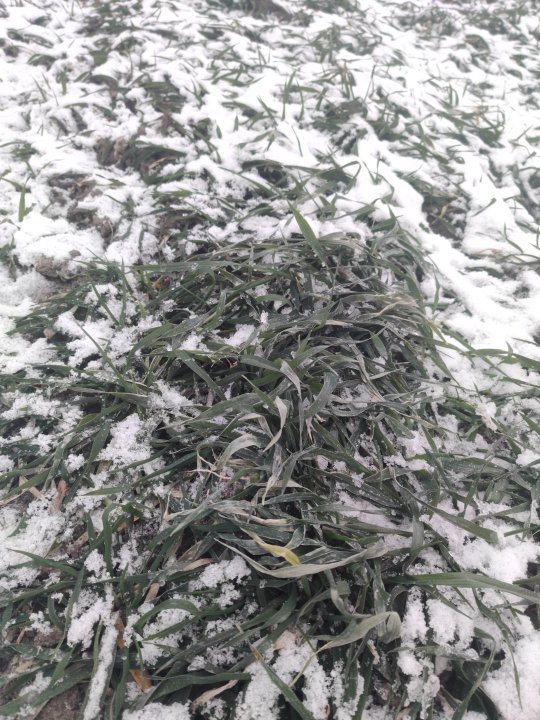

raven18    163
U mnie po dołkach zaczyna żółknąć , tak samo żyto, jeszcze tylko pszenżyto się trzyma. Chyba za dużo wody i cały czas pada

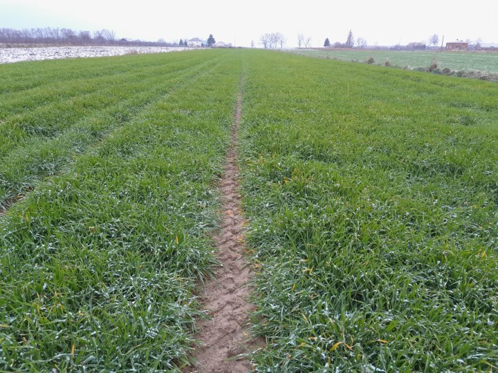

Agrest    25763

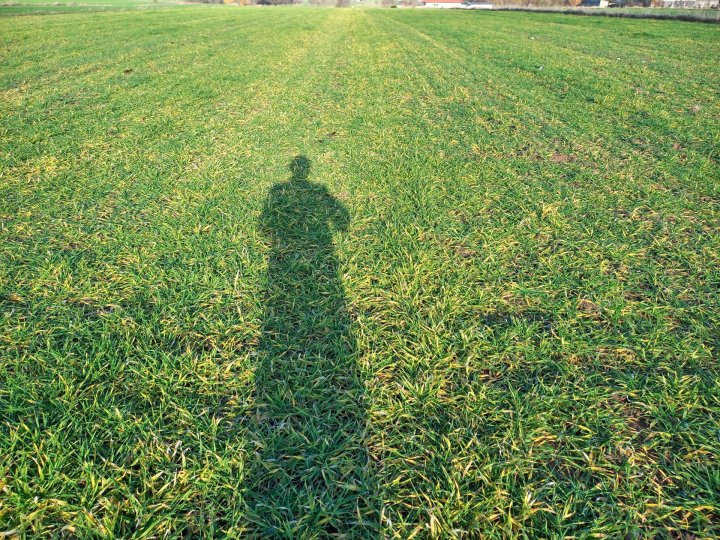

W tym roku dałem sporo azotu pod jęczmień.  Mam zdecydowanie mniej żółtego i pojawia się później.
Ale wiem że do wiosny pojawi się  więcej.
Jedna działka dzierżawa, zwapnowana ale na pewno ph takie se i poziom pk na pewno niższy niż na działkach które mam od lat.
Tu zdecydowanie więcej azjatów na jednostce powierzchni🤭
Więc żółty kolor to najprawdopodobniej oznaka niewystarczającego dokarmienia.
Niemniej byle przezimował to i zieleń wiosnà zawita .
Tu zdjęcie z wczoraj , ale o zmierzchu i w padającej mżawce, więc kiepsko z odzwierciedleniem barw.

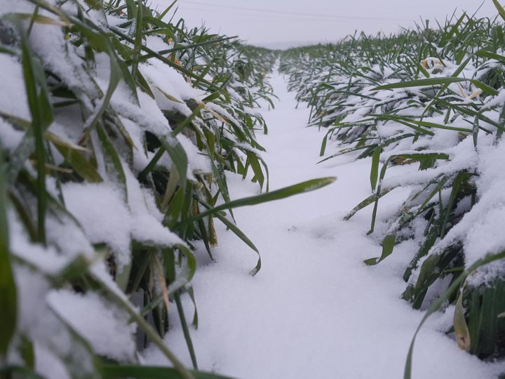

Sylwekx25    5609
Obornika poszło 24 rozrzutniki dwuosiowe czarna białostocka na hektar, pod korzeń 400 kg "potafoski 12", NPK 4-13-12, wcześniej jakoś latem profilaktycznie rzuciłem tonę kredy granulowanej, przedplon mieszanka gorzowska na podobnej ilości obornika co poszło pod ten jęczmień, klasa gleby dobra IV więc to raczej skutek niedokarmienia nie powinien być. Poszedł też oprysk na mszyce. Wydaje mi się,że może być już za mokro, od półtora miesiąca leje lub pada prawie co dzień, z tego co widzę po polach to i żyta już żółkną podobnie...

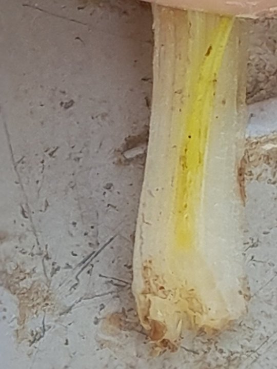

Agrest    25763
7 minut temu, wojak1986 napisał:
On tu już nie strzelał w źdźbło?
Tak wygląda.
Miałem teorię że być może kłos już jesienią jest zaprogramowany, ale nie znalazłem nic na przekroju🤭
Pierwszy raz jak zasiałem Sandrę to nawet tu dopytywałem czy aby na pewno gość nie zrobił mnie w balona sprzedając jary, tak potrafi z jesieni rosnąć

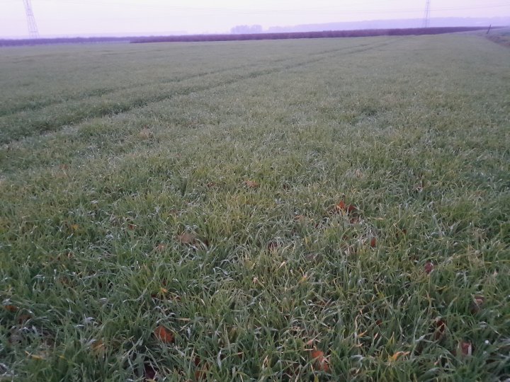

drobny    216
Midnight jeszcze zielony

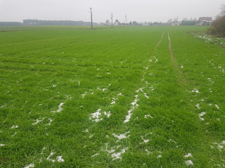

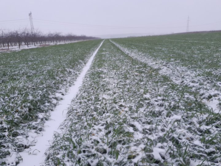

Agrest    25763
Tu na działce 0,36ha wczoraj. Ogólnie większość zielona w tym roku
Drugie zdjęcie inna działka. Na 600mb z 3a zjeżdża do 6 klasy. Na 6klasie już dużo żółtego

Agrest    25763
Żółty piach na 15cm. Nawet na  3b i4a jak pług zapuścisz to taki przemieszany piach wyorzesz. Na tej pierwszej działce że zdjęcia połowa to rzekomo 2 klasa. Odległość do tej drugiej to całe 60mb.
Mam jedną działkę równoległą do tej małej  to na 85 arów jest około 50 arów dwójki. Tu widać cholerną różnicę. Z chęcią zamieniłbym pola po prawej stronie drogi na te po lewej. Jest przepaść jakościowa
Tylko tej 6 jedt tam mało bo zaraz przechodzi w 6z porośniętą lasem. I zjazd w wąwózna kilkanaście m głęboki a koniec pola to ściana pod którą ciągnik by nie wyjechał bo nakryłby się kołami
