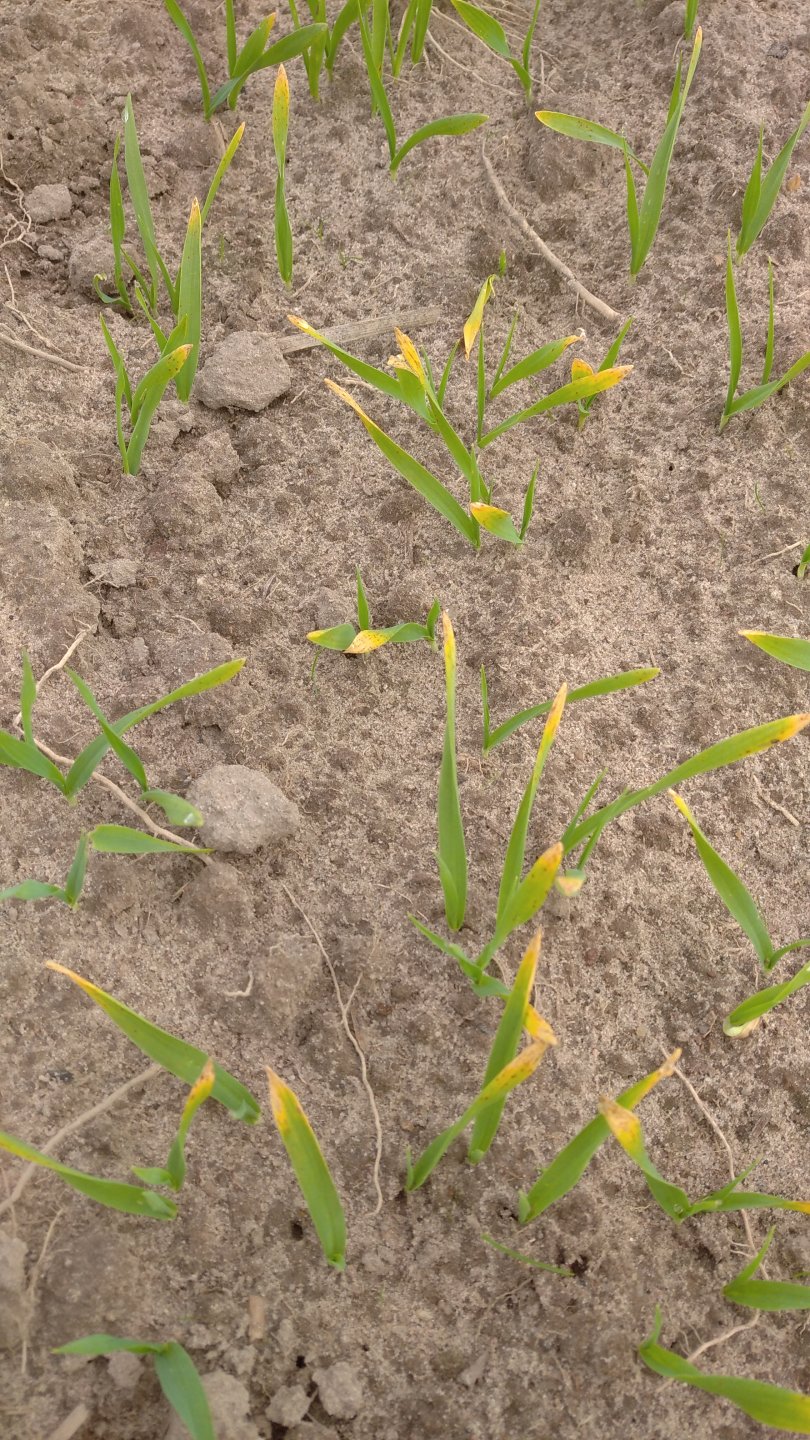

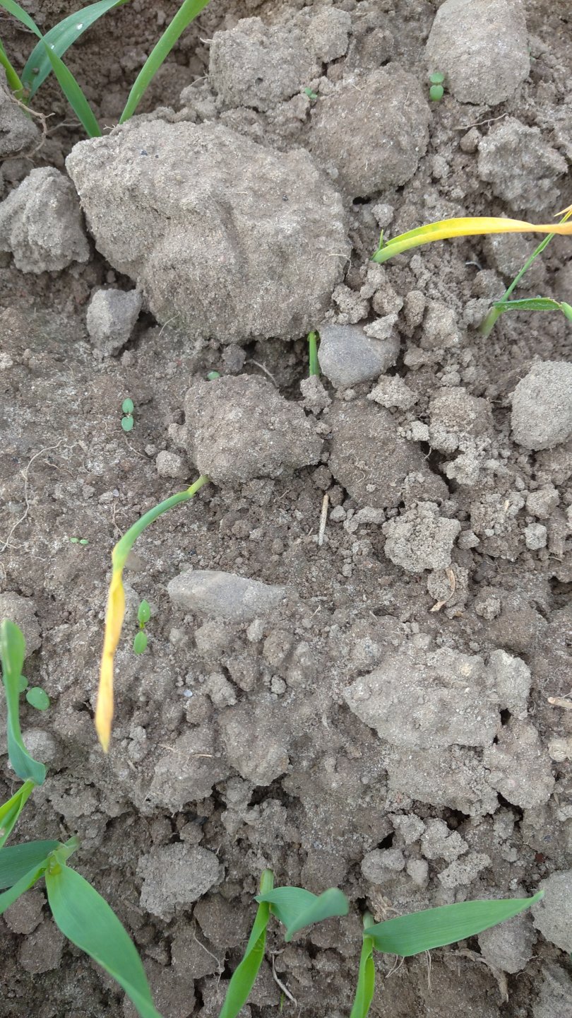

superfarmer02    3705
Mam taki jeden placyk na polu. Rośliny są widocznie mniejsze i bledsze. W czym może być problem?? pH, zbyt głęboko siew czy za luźne podłoże? Droga sprawa, na polu po lucernie niektóre rośliny wyglądają tak jak na 2 zdjęciu. O co tu może chodzić? Jakiś robak w ziemi ?

krilan06    2484
Na pierwszym zdjęciu obstawiam niskie ph, a na drugim to wygląda jakby jakiś szkodnik załatwił.

@superfarmer02 - jak to tylko jeden plac to możesz wapna granulowanego porządnie nasypać

Desperado    4334
Też tak mam.
Od ph też, ale są, chyba że źle widzę, dziurki koło roślin, a jak faktycznie są, to Łokaś garbatek ma tam bal.

superfarmer02    3705
Mój jęczmień w czwartek opryskany expert + decis mega, nie wiem czy też tak macie że miejscami jęczmień robi się żółty jakby z nadmiaru wilgoci, w pszenżycie tego nie ma
Wapnowanie było, wiosną 600kg magnezowego i teraz przed siewem 500 kredy ale widzę że jeszcze dobrze się nie rozpuściło
5 minut temu, Desperado napisał:
Też tak mam.
Faktycznie są, kiedy i czym od niego pryskać?
