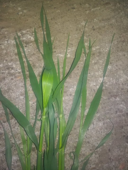

Minkes    72
3 godziny temu, Torus napisał:
Już by było bbch 30?
A u mnie zaczyna flaga wychodzić...

Minkes    72
Macie zdjęcie wyżej. Nie są to samosiewy, pola nie pomyliłem i alko nie spożywałem:)
1.Po tym zdjęciu nie można ocenić czy to flagowy czy nie.
2.Po drugie fazy pełnego liścia flagowego nie ma jeszcze większość pszenic ozimych, więc jak może mieć roślina jara(oprócz przypadków skrajnych takich jak mój w oziminach)?
3.Żeby mieć ten flagowy to roślina musiałaby przejść już wszystkie poprzednie etapy rozwoju, 1,2,3 kolanko co skutkowałoby wzrostem rośliny 50-60 cm
Musiałbyś go siać w styczniu
Udostępnij ten post
Link to postu
Udostępnij na innych stronach
Minkes    72
Jutro zrobię dokładne zdjęcia z rozcięciem. Roślina ma 40 cm. W rzepaku niedopryskany jary w narożniku pokazały się ości tydzień temu a zimowe widziałem w okolicy Strzegomia pod koniec kwietnia z ościami. T2 w pszenicach ozimych zrobione w fazie bbch 37-38. Taki mamy klimat.

Torus    29
Ale ty mówisz o normalnej uprawie? To kiedy to siałeś?
Udostępnij ten post
Link to postu
Minkes    72
Siałem 5 marca. Dwa tygodnie temu skracałem z t1 na pierwsze kolanko, popadało i tak wywalił. Dostał 110 kg azotu. Uprawa normalna
Udostępnij ten post
Link to postu
Torus    29
Porób zdjęcia jak będziesz miał czas, Dodaj również zdjęcie całego pola
