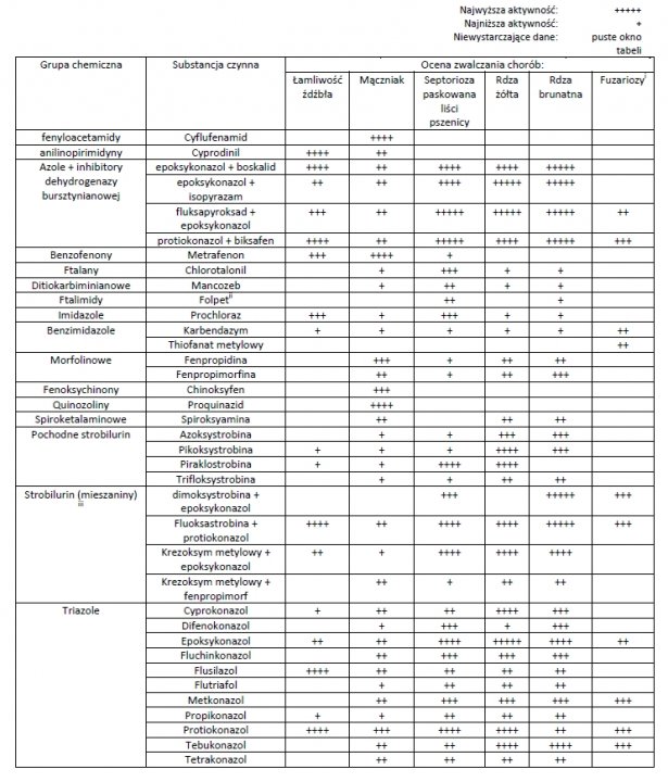

Ist    39
W Falconie jest Spiroksamina 250g, Tebukonazol 167g i Traidimenol 43g
wg tabelki taki mix powinien poradzić sobie ze wszystkim.
Dodać więcej tebukonazolu dla pewności?

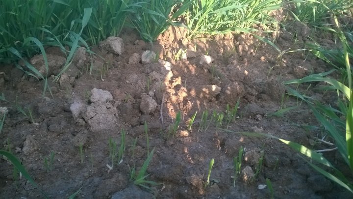

Kurde takich rzeczy jeszcze u mnie nie było, zasiałem jęczmień 11 kwietnia i w siewniku poluźniłem na max docisk redlic i to był błąd. W niektórych miejscach redlice siały na głębokość około 1cm i przez co wierzchnia warstwa  gleby była przesuszona co za tym idzie nie powschodził. Od 15 majaa zaczeło padać i widać efekty na zdjęciu, Miał ktoś już tak? Nadrobi to do żniw?

Ist    39
Miałem u siebie mijaka ze 20 metrów, dosiałem po 2 tyg, powoli dogania ten siany wcześniej ale już się tak nie krzewi. Co ciekawe na kawałku gdzie zrobiłem mijaka wszystko w okół przejawiało niedobór manganu a ten siany później nie... jest ładniutki zieloniutki ale zdecydowanie mniej rozkrzewiony, widać różnicę w wielkości ale myślę że do żniw dojdzie w jednym czasie.

kopin    3791
15 minut temu, Tomek90 napisał:
Ja po pół hektara :|
No niestety u mnie na 2 kawałkach takich dziur jest ok 20%
