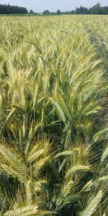

3 godziny temu, soltys48 napisał:
@tytanowyJanusz
T1. fenpropidyna 500g+procholaz 400g+cyflufenamid 7.5g
T2. Priaxor 1l+ tebu 250g
flaga do tej pory czysta
Pięknie wygląda a dasz więcej szczegółów jaka ziemia, po czym o najważniejsze ile sypało ? Żeby mieć obraz kosztów do zarobków. Oczywiście o ile chcesz się podzielić

soltys48    19724
Nie mam nic do ukrycia.
Gleba IVa ,stanowisko po kukurydzy na kiszonkę sianej po oborniku i poplonie z żyta i wyki również na oborniku(żyto wypasłem mamkami). Pod korzeń poszło po 250kg ultry 8. Wiosną 150kg siarczanu magnezu i ok 220kg ZAKSAnu,N2 ok 170kg mocznika. Żadnych odżywek w tym roku nie dawałem. Chwasty zwalczone jesienią,expert+dff+fluroksypyr do tego cypermetyna. Wiosną skracanie 0.45l modulo.
Więcej grzechów nie pamiętam 😉
Udostępnij ten post
Link to postu
Udostępnij na innych stronach
tytanowyJanusz    3616
@soltys48 dzięki🍻
Czyli było by prawdą że fenpropidyna w wysokiej dawce coś tam jednak działa zapobiegawczo na septorioze i rdze. Co do T2 to słyszałem nawet o 1.6L/ha Priaxora 🔥
Udostępnij ten post
Link to postu
soltys48    19724
Powiem Ci że mam działkę gdzie poszło zamiast priaxora 0.7 azoksy i jest nic nie gorsze. Na korzyść (chyba) priaxora to to że liście są tak jakby nawoskowane

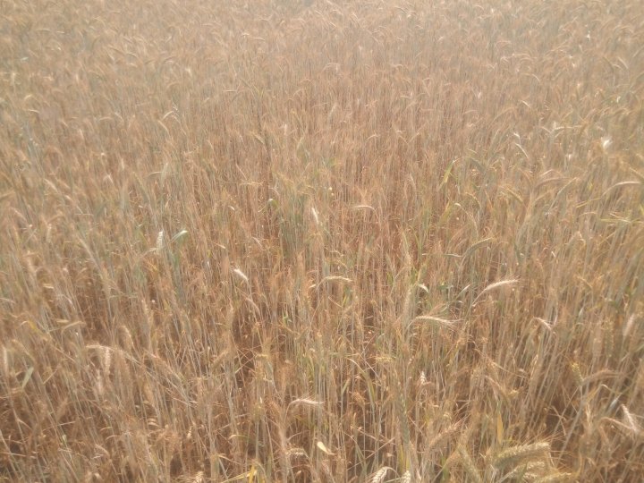

Xion    86
Mała presja chorób w tym roku. U mnie poszło na t2t3  0,5 azoksystrobiny +2 triazole i też w miarę zdrowe. Zdj Rotondo w Orinoko zdrowotność podobna przy tych samych fungi tylko wody brakuje... Na piasku wszystko już zdycha a opady  moją okolicę mijają...
Edytowano przez Xion
Udostępnij ten post
Link to postu
PanAres    131
Widać, że od kwietnia nie padało 😉 po roślinach
