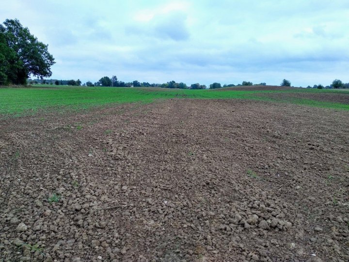

daron64    4258
3 godziny temu, Belaruss820 napisał:
Wyrównało się trochę? Czy przesiewales?
Nic nie przesiewalem. Biorę je na przetrzymanie. Siedzi w ziemi, to kiedyś wyjdzie :) a tak na poważnie, to trochę się wyrównalo, ale są pasy takie chujowe. W tamtym roku kawałek dosiewalem z ręki i też na jesieni nic nie było widać, a potem wszystko wylazlo. Było oczywiście słabsze i rzadsze.
Najbardziej mnie wk***ia w takich akcjach, że nie wiem co spierniczylem. Poza może  zbyt głębokim siewem nic mi nie przychodzi do głowy. Ale na lżejszych kawałkach wyszło ok wszystko, a gdzie tylko cięższa ziemią to chujnia. No i nie wiem, czy wina po stronie gleby, czy po mojej.

Uziu92    7975
musisz lepiej glebę doprawiać , też tak miałem to teraz w tym miejscu po orce jadę ciężkimi bronami zanim skiby zaschną , potem przy siewie przejedzie agregat i siewnik i jest praktycznie tak jak na reszcie pola , inaczej były wschody może z 30%

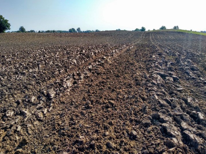

daron64    4258
1 godzinę temu, krilan06 napisał:
@k16mk - wczoraj o tym pisałem w tym temacie, mam nadzieję że się nie sprawdzi
Kiedyś to była norma i jakoś zboża wschodzily, ludzie żyli normalnie, a teraz byle 10cm śniegu spadnie i już tragedia wielką. A jak mróz dojdzie do -10 to w ogóle już.
U mnie ciężkie brony na ciężkiej ziemi niewiele dają. Ale szukam zawzięcie jakiegoś wału do pługa.
Dwa pierwsze zdjęcia to po jednym przejeździe kultywator z wałem packera + brony 20. Ostatnie zdjęcie to ta górka to  zestawem jw robione że 3-4razy, wzdłuż, w poprzek, po skosie.  A po siewie przejechane lekkimi cambridge'ami. Najgorsze, że te bryłki trochę się rozbija,Ca potem to jak kamienie. Mam nadzieję, że do jesieni znajdę jakiś wal.

mf362    1120
Trzeba by trafic w odpowiednią porę do orki chyba że u ciebie ciągle takie warunki. U nas na ile też jak mokro to cholerne taflę a jak dobry rok to i orka lżejsza i uprawa .

Uziu92    7975
no i tu jest pies pogrzebany , mam podobna glebę na tym swoim kawałeczku , musisz to lepiej doprawić , to taki typ że nawet jak to zrobisz na kasze to przy deszczu nie zasklepia się tak mocno

Belaruss820    1559
U mnie na piaskach to przed siewem robiło się kultywatorem z wałkiem (można było głęboko robic)dopiero później siew np na drugi dzień,a teraz zestawem to jak za głęboko pójdzie to zapycha i traktor staje albo się kopie i wyczuć trzeba jeszcze agregat. Czytałem że w Belarusach z monoblokiem to jakaś specjalna kombinacja jest dźwigniami która pierwsza ma być opuszczana

daron64    4258
Zawsze tak. Gdzie tylko troszkę górki to jest jak na zdjęciach. A to zresztą nie były najgorsze miejsca.
Tylko, że przychodzi taki moment, że już nic się nie rozbija, tylko najwyżej jak kółem ciągnika mające. Mam nadzieję, że z tym wałem się uda.
A tak apropos wału, jak myślicie - zdałoby egzamin zrobienie jednej ośki od talerzowki? Bo mam ramki od ćwiartek, mam ośki, mam talerze. Musiałbym tylko obudowy łożysk, albo panewki drewniane.

Agrest    25637
Jednak brona wirowa to najlepsze wyjście u Ciebie

daron64    4258
Niby też patrzyłem kiedyś na nie. Ale to tak jak pisałem Ci w innym temacie. Boje się raz o to że ten zetorek to jednak nie ma ani nocnego podnośnika, nie wiem jak wom by sobie dawał radę. No i przy moim szczęściu to zaraz by się coś zjebało. Może go głupie, ale tak jest :) w biernyn co najwyżej ząb się połamie. Wymienię w parę minut i dalej. A tu zęby, przekładnia. Preferuje raczej proste rozwiązania. Nie mówię, że robię dobrze, ale wolałbym coś biernego.
