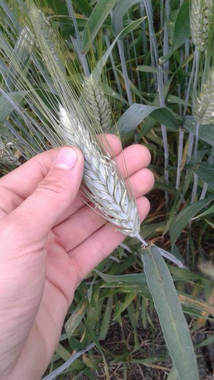

U mnie przenżyto wygląda tak jak na zdjęciu. Ziarna już się wyrobiły w kłosie i można je wyciągnąć. Pod ziarenkami są takie malutkie larwy. To wygląda jak glisda i są całe czerwone. W tamtym roku też były u mnie w pszenicy i nic wielkiego się ze zbożem nie działo. Problem jest jednak inny. Nie wiem czy to susza czy to grzyb, ale pojawiło się troche kłosów wyschniętych... tzn. zrobiły się żółte takie bez życia i puste... Nie padało tydzień. Waliło po 30 stopnii. Wczoraj dopiero ulewa była.

też to mam takie białe kłosy przyczyny:  robactwo lub grzyb stawiam na  pluskwiaki -- lednica zbożowa oraz żółwinek zbożowy ,a te w klosach to może larwy. Jak występują placowo to  objawy występowania chorób podsuszkowych w łanie  widoczne po kwitnieniu zbóż, wówczas widać placowo występujące przedwczesne "dojrzewanie" i zamieranie roślin, tzw. białokłosowość .

i co na to radzić? Nic nie robić czy wjechać z czymś? W środku ciężko spotkać takiego kłosa... bardziej przy miedzy widać takie kłosy, i te mniejsze
