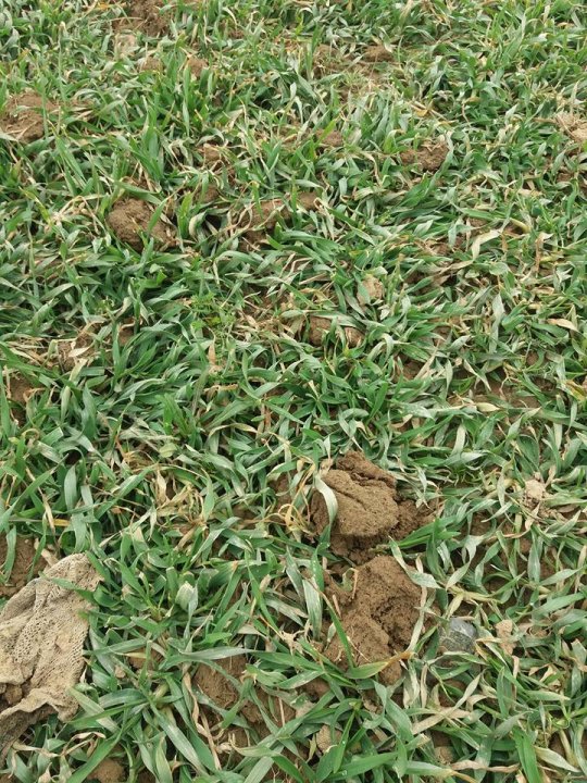

Ja wysiałem w sobote saletre i moje pszenżyto wygląda tak jak na fotce. Z tym że nadchodzi zima na 3-4 dni. Max -10 i w jednym dniu wiatr od 8-10 m/s potem ma wiać 3-4 m/s
Udostępnij ten post
Link to postu
Udostępnij na innych stronach
cieplym3    72
Wysiales tak jak Ci radzilem 40n czy posluchales durniow co radza na taka szczote dawac 200 saletry?
