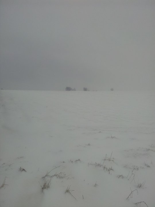

lexiflexi    20
Miałem rozsiewać saletre ale dobrze że się wstrzymałem... w nocy spadło 30-40 cm śniegu( na polach mimo że wiało) a zaspy dochodzą do ponad 1 m wysokości ... Chociaż woda bedzie na tych piachach ale wczesniej tez nie dalo sie wjechać ... Maestozo ładnie rozkrzewione nawet 4-5 rozkrzewień ma wcześno siane a w najsłabszych miejscach 3 więc może przed świętami dam radę z 1 dawka :D

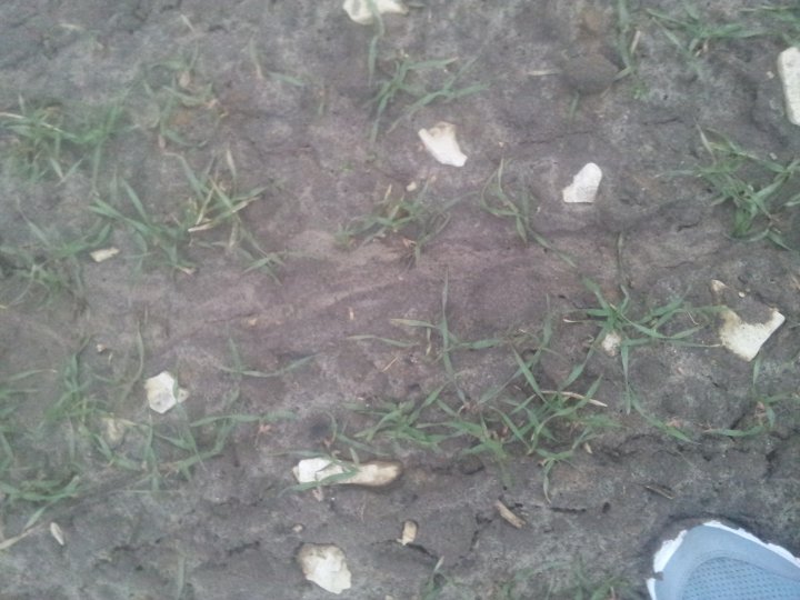

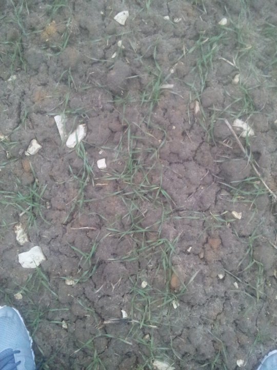

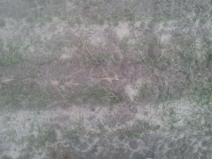

No to powiem zadroszcze, tym co dali radę wjechać z nawozami. U mnie cały zeszły tydzień moją rędzinka obsychała, a mimo dodatniej temperatury w polu było tak mokro że się nawet wejść nie dało, a co dopiero wjechać. A w piątek  od rana, powtórka zimy.Sobota o godzinie 7.00 rano temp -14.Co niektóre kawałki po sąsiedzku już zaczęły brązowieć.
Btw Pszenżyto Meloman siane koło 15 października, 220 kg/h dostało 250kg/ha Polifoski 6 pod korzeń, tak porównując do innych zdjęć wydaje mi się trochę rzadkie. Ktoś Coś się może wypowiedzieć co robić dalej. Na start chce dać 200kg saletry jak się będzie dało wjechać tylko......

Miro010    10
@Monstergagarin ja siałem 16 września to miesiąc wcześniej wysiew wyszedł 180kg/h ale wygląda 3x gęściej niż u Ciebie rozkrzewiło się potężnie 6-7 pędów bocznych dawałem 200kg poli 6 po korzeń i 10 marca 55kg N/ha ale u Ciebie pasuje 230-240kg saletry tj około 80kg N/ha to taka dawka uderzeniowa aby pobudzić do krzewienia bo rzadkie strasznie, szkoda że początkiem marca nie siałeś nawozu, jak dało się wjechać teraz po mrozach miało by piękny start i mogło by szaleć

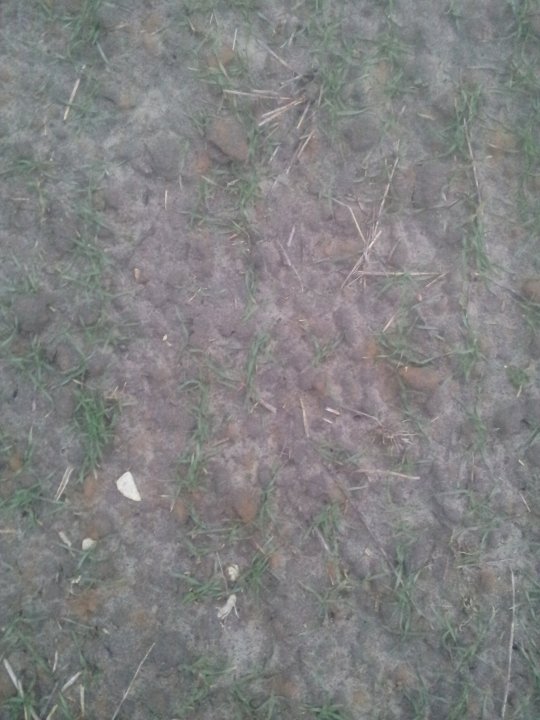

aezakmi666    21
5 października siane odmiana palermo 200kg na hektar dane 250poli 6. ph ok 4 zdjecie z 11 marca teraz 5cm sniegu ziemia glinka
