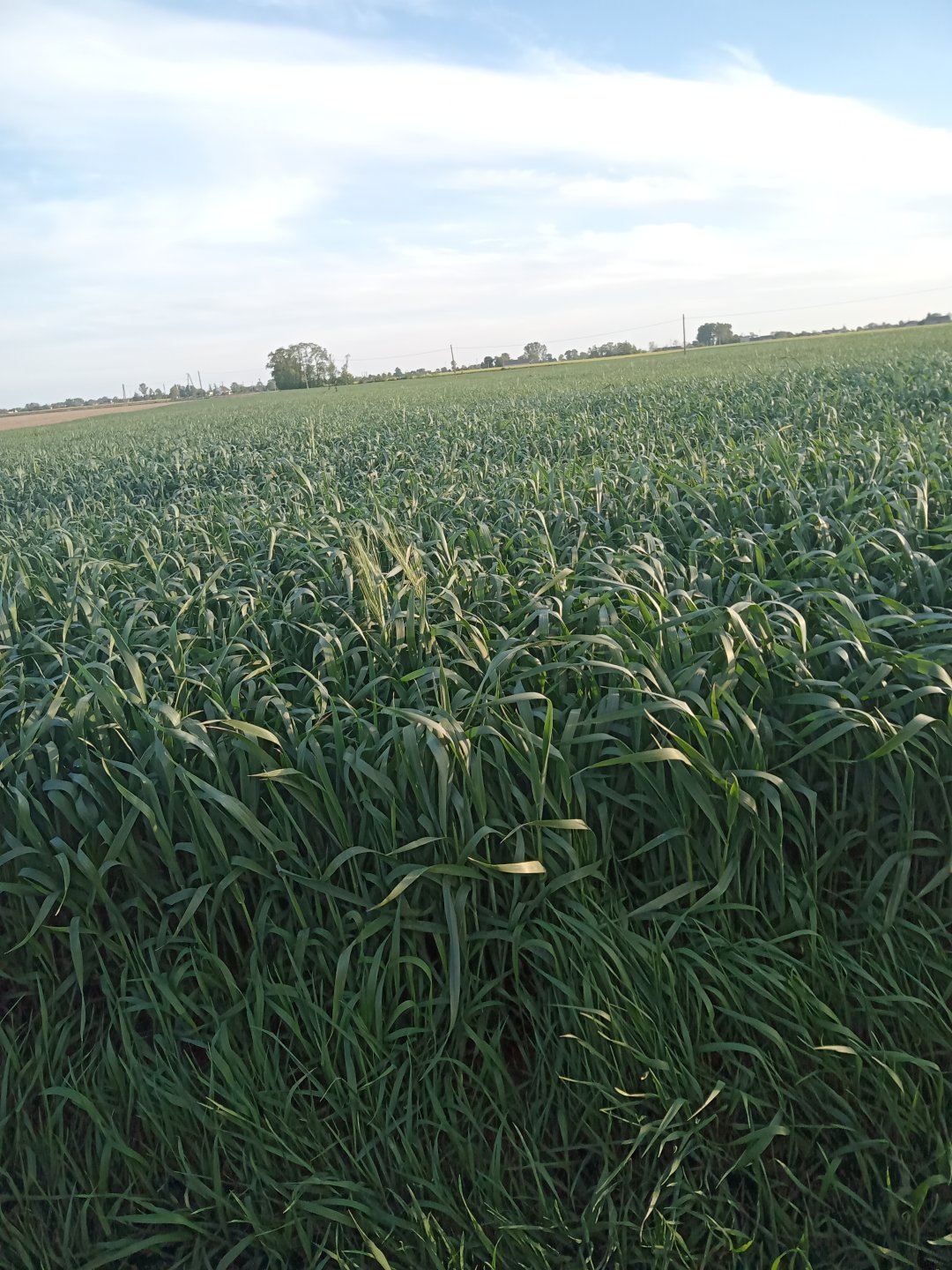

W zeszłym roku przysuszyło w czerwcu i plon był nie najgorszy a teraz już na początku maja. Obornik na to pole leży na pryzmie pójdzie po żniwach, na to poplon i na wiosnę kukurydza.

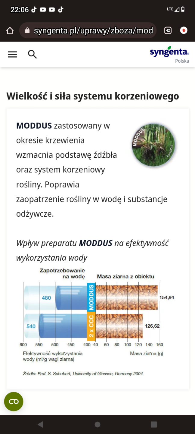

No zgadza się, tylko zastanawia mnie wtedy jedna rzecz, po jaką cholerę dokładacie skracanie od samej wiosny, myślicie że to nie ma żadnego wpływu przy suszy.
Ja mam lekkie gleby i dopóki mi nie położy się więcej niż 25% pola, to trzymam się z daleka od skracania.
CCC mówię kategoryczne NIE
Moddus krzywdy nie zrobi
☝Myslisz moddus 0.2l na owies b.ładny ale na klasie 5-6 niezaszkodzi? Ziemia juz dosyc sucha ale korzen jeszcze w wilgotnym. Prognozy na deszcz nie widać. I czy modus z mocznikiem 10% + siarczan mg 5% mozna zmieszać czy spali jesli dam na sam wieczór?

Ja uważam że przy prawdziwej suszy, a u mnie takie bywają nader często, paliło bardziej i po Moddusach, dlatego zbiera się kamienie i wylegi podbieram bez problemu.
Papier swoje, życie co innego pokazuje.
