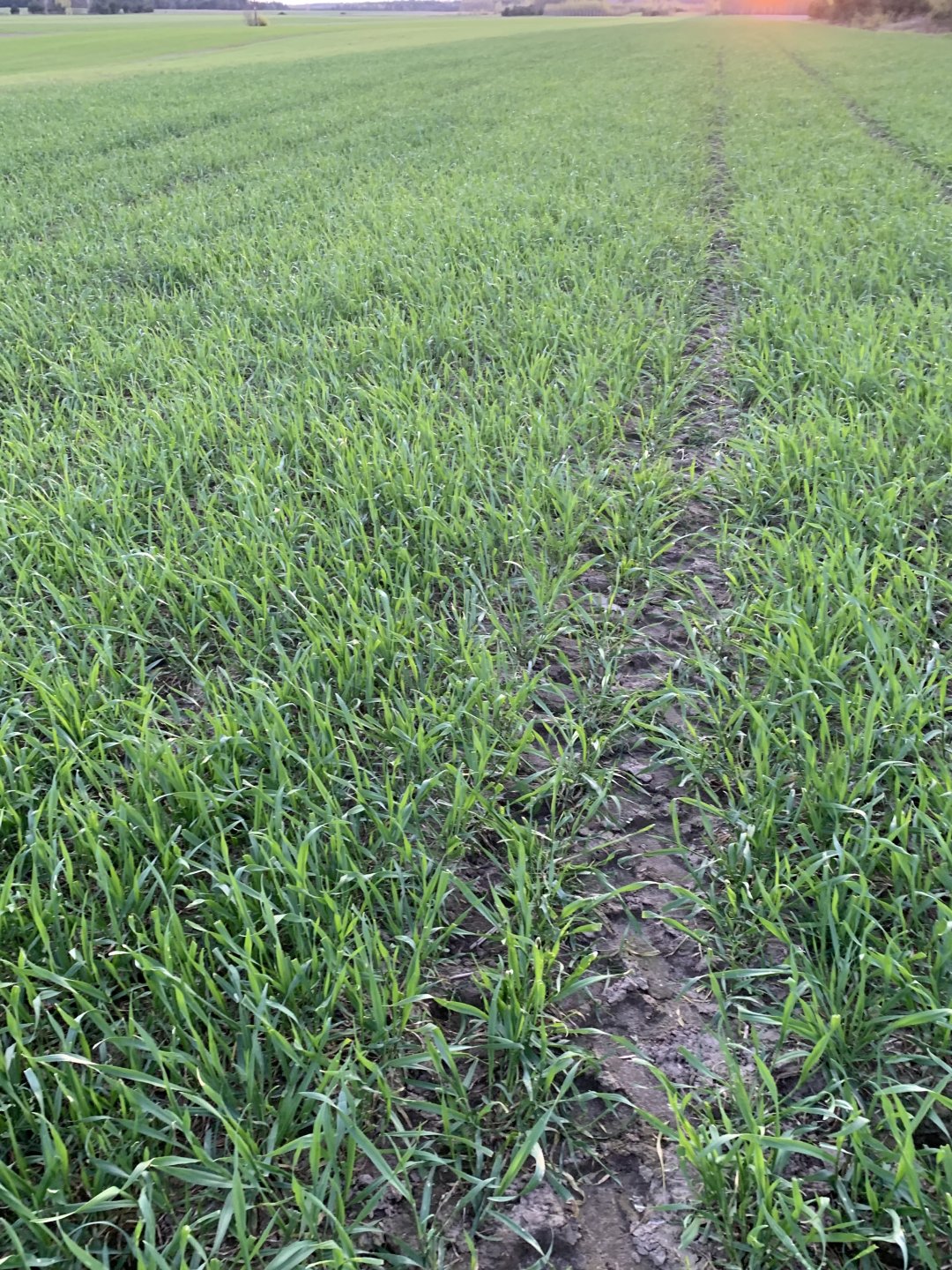

cackiD    14
16 godzin temu, Agrest napisał:
Nie ma opcji że Tadeus idzie po ziemi.  Rotondo tak,. Jeśli idzie po ziemi to nie Tadeus. Ogólnie odmiana za***ista. Wczesna i lekka w omłocie.
Tadeus na dziś  powyżej 30cm, pędy grube sztywne.
Ja przegapiłem po wschodach śmietkę i mam przerzedzony łan, choć nie po całości.
Tadeus , foto z czwartku
