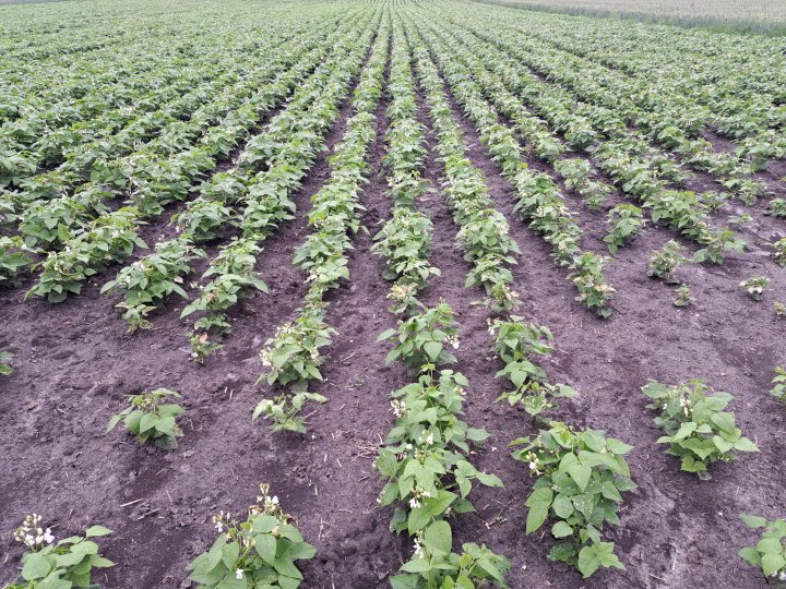

Mała to mała jak to na borowinie ale czysta a to się chwali , U Mnie fasola prawie międzyrzędzia skrywa ale i trochę chwastu jest , wyczerpalem wszystkie możliwości  z imazomoxsem  i  z butoxsone  ale trochę uciekło no nic mam samojezdną to się da radę , pola przefasolowane  to i presja chwastów co  roku większa.

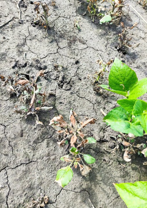

Patrzcie na to bo to jakies czary 😂 pryskalem na usludze fasole. Komosa tam miala okolo 10cm. Szarlat tez juz za kostki. Bodziaki miejscami pod 25cm
Poszlo 1,5l basagranu +200ml butoxone+ 0,5l kemironu + 0,75l partner + i po 4 dniach bylo poprawione tym samym.
Zobaczcie co zrobilo z szarlatem. Komosy jeszcze wieksze i spalilo na wior. Bodziaki. No wszystko. Nawet byl jeden taki rzepak co juz nad fasole wyszedl i jego tez zjaralo na wior. Co prawda fasole zatrzymalo w miejscu bo praktycznie nic od tygodnia nie urosla ale taki chwast spalilo, ze jestem w szoku
Edytowane przez kamil800
  • Thanks 2
trzy litry benza w cztery dni i to ze wspomagaczem i "przystawkami" to tak czy inaczej czysta desperacja i to że spaliło duze chwasty wcale nie znaczy aby do standardu takie cos zapisać.
Ot - dramatycznie ryzykowne zagranie w dramatycznej sytuacji
Edytowane przez dysydent
  • Like 3
No to bylo byc albo nie byc ale zeby komosy rowne z fasola i szarlaty wzielo to troche mnie zaskoczyło. Fasoli nic nie przypalilo. Nawet jednej plamki. Jedynie co to właśnie zwolnila ze wzrostem ale lepiej tak niz zeby to przepadło
Tak to każdy potrafi , To za drogie to fasolisko jak na przedplon pod zboże , jak będzie ciepły pażdziernik to na zupę nałuska., butoxsone ma we wrażliwych komosę to nic dziwnego że ją zjarało . a szarłat to 3 litry  benza spaliło ten kemiron to już był niepotrzebny .
Edytowane przez Zbyszek3939
tam gdzie trochę zielonego widać to pewnie odbije przy deszczowej tej pogodzie, więc w sierpniu to pole może ciekawie wyglądać..
ja więcej butoxone nie daje na fasole. w zeszłym roku gorsze mixy zrobiłem i myślałem, że to one wstrzymały fasole. a teraz poszło 2x corum + butoxone (1x 150m, 2raz 250ml) i co.. Ci co posiali po mnie 7-10dni fasola w pełni kwitnie, a moja tylko na myjakach. na pozostalej czesci pola kwiat w fazie zielonkawej bardziej.. i du pa ze wczesnego zbioru, trzeba bedzie trzymac i na wiosne po 3,5 sprzedać....
