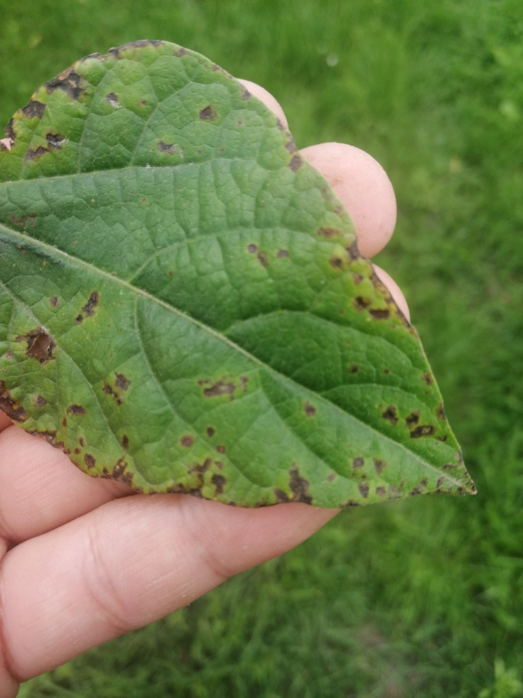

A bakterioze jeszcze pryskac? Na jednym kawalku cos troche ona szaleje. Wczesniej poszedl kaptan ale go juz zmylo. Bakterioza niby jeszcze jest na dole krzaka. Tak do polowy jego wysokosci sie trafia. Na innych dzialkach praktycznie brak.
A moze to nie bakterioza tylko cos innego 🤔 nie wiem, nie znam sie na grzybach w fasoli.
Zaraz. Przezciez ja mam tego zdjecie. To moze mi powiecie czy to bakterioza czy inna chujoza
Edytowane przez kamil800

Dlatego warto zabezpieczyć a te plamy na liściach to raczej nie bakterioza bo ona ma obwódki jaśniejsze, to może być jakaś rdza ale zbytnio teraz bym się tym nie przejmował, bo ona atakuje najpierw liście a na końcu strączki. Azoksy czy Tebu ją zwalcza, znaczy tych plam nie usuniesz już ale postęp zatrzymasz.

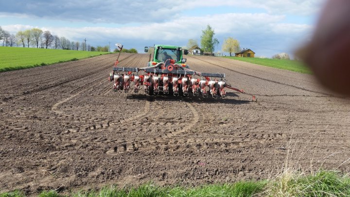

zatem istotna dla śmietki jest też bariera mechaniczna bo jeszcze jedno moje spostrzeżenie z tego roku gdy mam porównanie plantacji sianych tym siewnikiem
AIL4fc8g4xQIhbDMZrURJL3sik4At449mj5XIT8e
Operator (chyba też właściciel) mówił że nigdy zaprawianą nie sieje u siebie a kłopotów ze śmietką nie ma i rzeczywiście plantacja niezaprawiana też jest wolna od śmietki no ale ta maszyna sieje perfekcyjnie i nasiona wszystkie na jednej głębokości idealnie przykryte i dociśnięte glebą a jako że jasiek to głębiej posiane (3-4cm) i na tej niezaprawianej znalazłem kilka zjedzonych siewek jedynie na poprzeczkach tam gdzie płycej posiane a w łanie nie trafiłem ani jednej śmietki. Pole gliniaste a rok suchy nie jest i zawsze większą plagą śmietka bywa w okresy suche czyli mucha też ma swoje problemy i nie zawsze może do nasionka się dokopać ....
zatem jeśli kto sieje w lżejsze gleby a jeszcze odmiany fasoli zwyczajnych wymagające płytszego siewu ten powinien się liczyć z tym robactwem szczególnie
