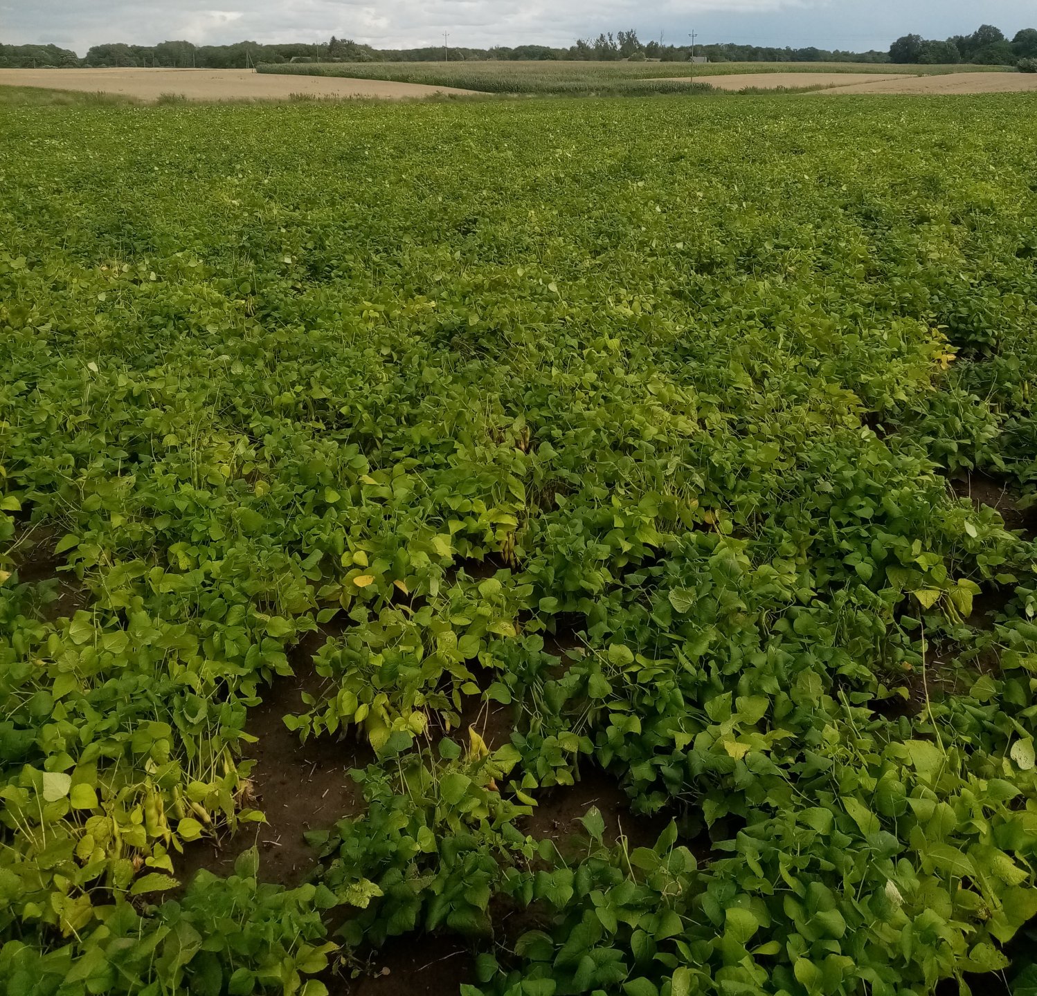

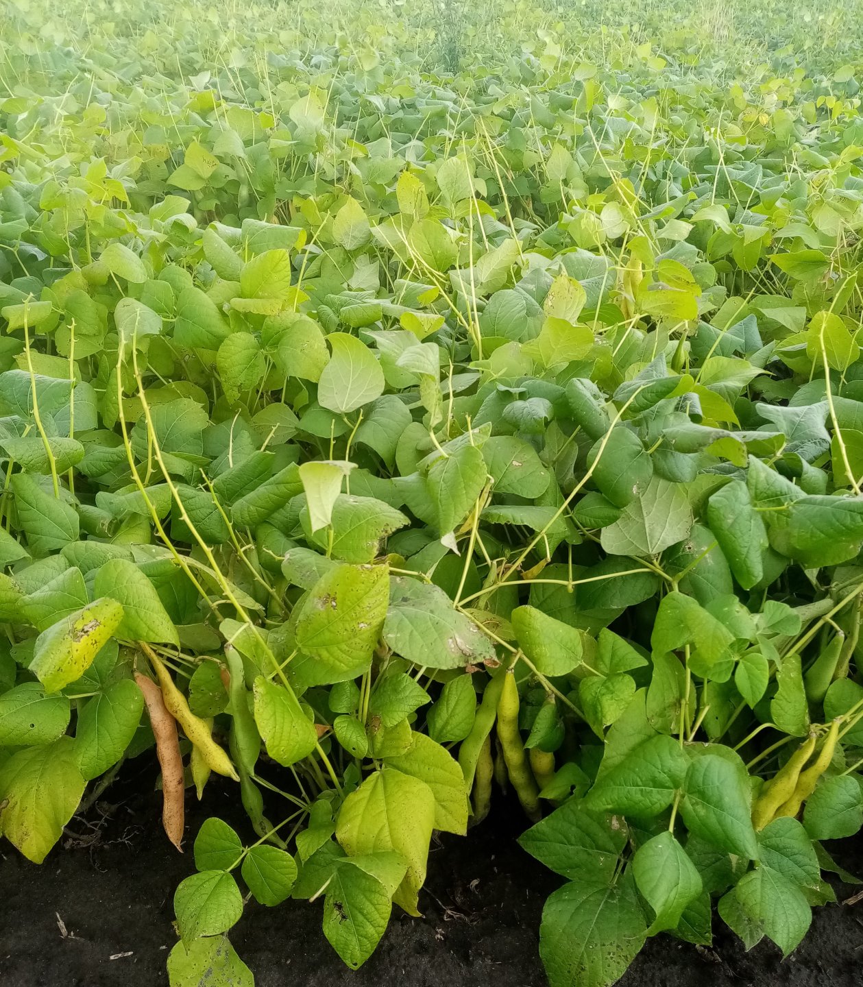

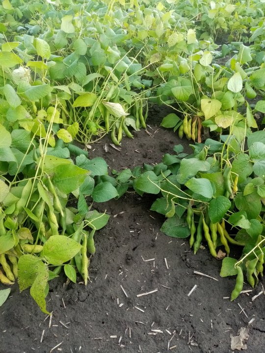

Ja tam wielkim znawca fasoli nie jestem ale wydaje mi sie, ze azoksystrobina robi ten efekt zielonosci ale na lisciach nie na strakach. One powinny dojrzewac normalnie. No i jak widac dojrzewaja. Tak jak w rzepaku kiedy z nia przesadzisz to bedziesz mial badyle zielone ale luszczyny i ziarno jest dojrzale normalnie. W pszenicy klos ci dojrzeje ale sloma zostanie zielona. Ogolnie w tym roku fasole sa mega zielone jak na ta pore. Te chlody przedluzaja jej wegetacje
Edytowane przez kamil800
Od 20 myślę albo 25 te co jeszcze zielone będą szły do cięcia u mnie na jednym polu to całkiem zielona ale na innych to już są żółte strąki
u mnie w okolicy to wszystkie pieknie zielone. Z tego co pamietam, jak sie jezdzilo kombajnem w zniwa to pola z fasolami byly raczej koloru zoltawego a teraz jakby byl czerwiec :D Jest jedna planacja gdzie trafiaja sie juz suche straki a obok na tym samym krzaku w pelni zielony. U siebie bylem z kilka dni temu to znajdowalem jasniejsze straczki. Czyli tez zaczyna pomalu dojrzewac
Jak nie robiłeś grzybowki w lipcu to co się dziwisz. U mnie Kier  ładnie trzyma choroby w ryzach i nic się jeszcze nie dzieje złotego. Są pojedyncze sztuki porażone ale już takie były przed opryskiem.
No i widzę że już na nów księżyca będzie upał, więc wraca pogoda. Księżyc to jednak siła i ma wpływ na naszą planetę.
Po pierwsze to Twoja nadinterpretacja i sam sobie ją stworzyłeś.
Po drugie pomyśl Łukaszu,  a co to są jakieś inne te ziemne grzyby i odporne są na azoksystrobinę czy tebukonazol?
Wnioskuję, że uważasz, że  środek działa jak strąk nie dotyka ziemi a jak dotyka to nie działa? Jak są skrajnie złe warunki pogodowe to fungicyd nie działa a jak dobre to działa, to po co go stosować? Faktycznie nie wchodzimy w polemikę bo zauważam tu błąd logicznego myślenia, ale w pełni Cię rozumiem,  bo skoro tak uważasz to faktycznie nie ma sensu stosować fungicydu, bo niby po co. Już teraz rozumiem skąd się brały Twoje wcześniejsze wypowiedzi. Podejrzewam że chyba z nieświadomości i jednoczesnym  przekonaniu o swojej wiedzy.
Zapewniam Cię, że nawet te leżące są mniej porażone o ile są zabezpieczone fungicydem. Mogą być mokre, ale dopóki substancja działa większość zarodników nie ma szans.  Oczywiście że dwa tygodnie w ziemi to ogromna presja patogenów, nie ukrywam tego, ale stopień porażeń będzie znacznie mniejszy, niż bez fungi.
Dla przykładu mogę powiedzieć, że dobrze zabezpieczona fasola nawet w pokosie lepiej broni się przed grzybem w deszcze  jak niezabezpieczona, bo takie młóciłem.
A powiedz Łukaszku ile Ty różnych plantacji fasolowych oglądałeś i porównywałeś?  Bo ja już koło tysiąca i z ciekawości zawsze słowo z wlascilem zamienię. Najpiękniejsza fasola jaką widziałem w przeciągu ostatnich 5 lat była po dwóch zabiegach Pictorem.
Edytowane przez ravoj
Moim zdaniem trochę dziwne myślenie, jak coś leży na ziemi i ma kontakt z mokrym przez dłuższy czas to żeby nie wiem czym pryskane było to zgnije.. a że po ścięciu w wałach mniej będzie gniło to też jakaś abstrakcja dla mnie..przeciez rosliny po scięciu są martwe i nic już tam nie krąży w nich ? są tacy co nie pryskają w ogóle na grzyba i nie narzekają, jakby faktycznie bylo dużo gorzej to dawno doszliby do wniosku że może jednak trzeba pryskać
Każdy robi jak jak uważa. Moje myślenie nigdy nie było szablonowe i sztampowe, zwłaszcza stereotypowe dlatego osiągam mniejsze lub większe sukcesy w wielu dziedzinach i ciągle się rozwijam. Jedyne co mnie w życiu zawiodło to inni ludzie, ale na to wpływu nie mam.
Prędzej czy później zgnije, ale zastanów się co ma wpływ na później?
Ale przyznam bez bicia ze skulonym uchem, że po tym sierpniu i u mnie sporo porażonych, zwłaszcza tam gdzie gęsto żółtlicy. Mogłem ze dwa razy azoksy pojechac eh... taka razówa to dobra była, ale w normalne lata.
Pryskałem  pictorem a po dwóch tygodniach był grad i poprawiłem amistarem. Strąki zamulone w ziemi w ogóle nie gniją a na sąsiednich plantacjach nawet na wiszących można spotkać galaretę.
