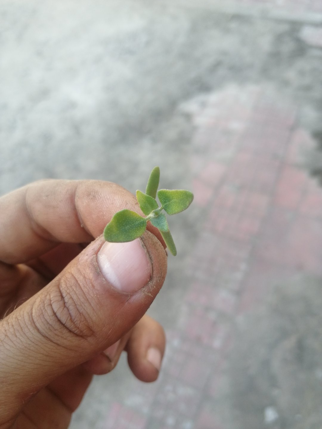

Pytanie. Czy kombinacja benz 1.2l plus kemiron 0.4l da radę usunąć fiolka pełnego w fazie 2-4 liści?
Gdzieś tu chyba pisałem. Domniemanego fiołka udało mi przynajmniej jak narazie przyjarać bentazonem z imazamox jak ledwo z ziemi się wychylił.
