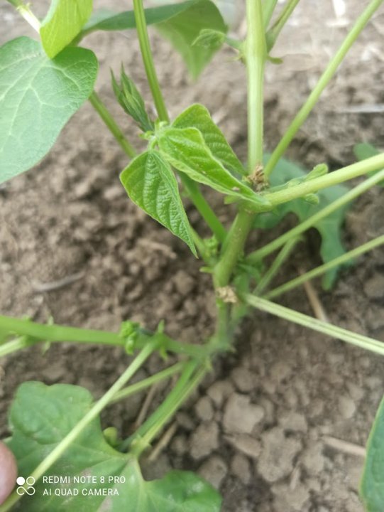

? ale bor dolistnie tak jak mialem fasolę na zasadowym polu i to po wapnowaniu tlenkowym a jeszcze mi się potasu za dużo sypnęło. Czy pomogło? nie wiem bo nie robiłem testu porównawczego ale plon był ok. Już nie pamiętam w czym ten bor ale chyba w którymś z Insoli...
tobyło jeszcze w czasach gdy na fasolę się chuchało i dmuchało bo opłacalnością biła większość upraw że nawet ten potas był w siarczanie; od zawsze jednym z najdroższych nawozów
w zasadzie to wapno jest większym antagonistą boru, potas takim sobie ale jednak
Triazole jak by potęgowały niedobory boru ale może to tylko przypadkowa zbieżność jednokrotnej tylko mojej obserwacji gdy z aprawionych nasion tebukonazolem o takie coś
AJFCJaXxeyyUROkgNGTKDAXlbDnAIhqAGtkHvAfg
a na zaprawionych Tiuramem czy Kaptanem (już nie pamiętam) bo się tebukonazol skończył fasola była bez takich "rewelacji"
(zdjęcie nie moje ale wśród swoich nie znajduję adewatniejszego na ten przypadek)
Edytowane przez dysydent
