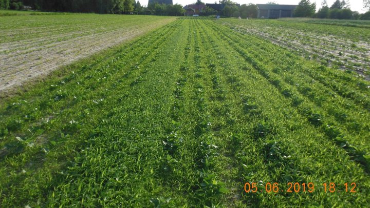

witam mam poważny problem ponieważ na połowę plantacji mam zawaloną w głównej mierze chwastnicą jednostronną, samosiewami prosa i w miejszym stopniu jest też kosmka biała. Nie mam pojęcia co z tym teraz zrobić. Jest ktoś w stanie cosnq to doradzić?
olej na razie trawy bo to żaden problem, komosa poważniejszy i szukaj gdzieś imazamoksu ale to już! w razie samego nie znajdziesz to ew Corum w dawkach zalecanych na pierwszy liść fasoli i na opakowaniu powinno pisać i dwie dawki jak tam zalecają. W razie gdybyś sam imazamox znalazł to sprzedający powinien doradzić co i jak tylko pokaż mu te fotki
trawy zwalczysz jak fasola będzie miala pierwsze potrójne albo i później

po jednym zabiegu Labradorem czy Leopardem (już nie pamiętam) w dawce coś ponad litr no może bidne półtora na ha nie pozostała ani jedna trawka i we żniwa problemem był na tym pasie rdest powojowy i ptasi i właśnie komosa i o ile komosę motyką to rdest trzeba było podczas pielenia zostawić bo oplątał fasolę i wyrywała się razem z nim
poniżej zaś masz komosę po dawce czystego imazamoksu; tego z fotki co tam gdzieś ze stronę wcześniej linkowałem butelkę i tu było tak gdzieś pół l/ha czystego bez domieszki basagranu no i te omosy już spod tej fasoli... do żniw ślad po nich zaginąłAJFCJaUcFOMy4RPBM23zT9M-T2gzCilYayZtuVTV
tylko Twoja fasola mała i nie wiem czy pół l tak od razu to nie za dużo ale 0,25 może 0,3 tak na początek a po kilku dniach powinno być widać co robić dalej
no jeśli nie zdobędziesz czystego imazamoksu to ew to Corum lub eksperymenty z etofumesatem ale w tym to ja juz nie ekspert
no z tym szarłatem i imazamox z basagranem sobie nie poradził i to w takich dawkach których Twoja fasola za młoda na fotkach i by na pewno nie przeżyła i tego szarłata to już motyką musiałem ale to sam róg pola i niedużo było no ale przeżył bo za duży już był AJFCJaWUIdvgYo459ziguFwdxZykCUDKvm4_VvxM
a i jeszcze mam fotki z plecakowej próbie czystym imazamoksem gdzie nie muszę chyba tłumaczyć co było opryskane co nie a opryskane było gdy komosa miała dwa o czwartego liścia a fotki chyba z dziesięć dni później czyli - niestety - taka jak Twoja a nawet może nieco mniejsza

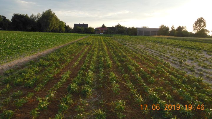

 no i ta Twoja fasola wygląda jak soja czyli o to naprawdę jest? może te fotki bo balans bieli w żólte uciekł i ...
jeśli zechcesz jednocześnie walczyć z komosą i trawą to opryski na trawę leczą chwasty z oprysków na dwuliścienne (antagonistyczne działanie) stąd powtarzam - olej trawę tak bodaj na 5-7dnipo zabiegu na komosę
za późno i cienko to widzę ale trzeba było dać doglebówkę bo ja tam nie widzę aby cokolwiek było dane z zalecanych tu na tym forum no i jeszze z tydzień temu sam basagran w litrze na hektar by poradził z jakim wspomagaczem a tak... no cienko to widzę znaczy jest i gruby aspekt moich wizji, gruby trzonek w motyce :D
znalazłem ciąg dalszy historii trawy z powyżej czy bardziej jak trawa stała się historią

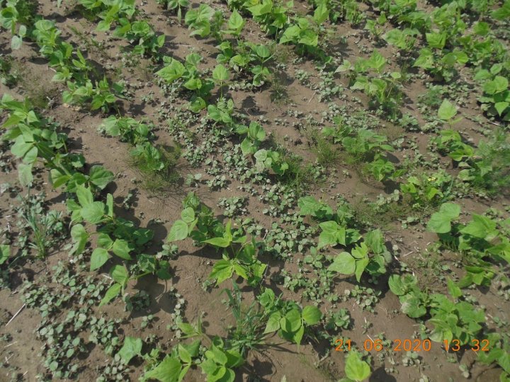

Ja dałem ten basagran No i niby bierze powykręcane są szarlat albo komosa ale na twoim miejscu bym dał basagran + corum nie wiem czy komose bierze basagran ale jak mała to powinno
10 godzin temu, kamil800 napisał:
Agil i fusilade to oba srodki na jednoliscienne. Dajesz ten albo ten. Akurat jednoliscienne to twoj najmniejszy problem. Pierwsze rob dwuliscienne, a czym w takich fazach? to nie wiem.. Moze jakims "wzmocnionym" corumem tylko z czym w tych fazach 🤔 bo basagran to chyba za bardzo tej komosy juz nie ruszy. moze ktos cos tu podpowie
Najlepiej to kemiron ale on od 3 liści chyba dopiero wiem że komose bierze

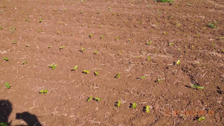

otóż ta z fotek już "mała" nie jest bo to czwarty liść i dalej a co kilkanaście godzin kolejny bo ciepło
@bartekac7 możesz uspokoić/pochwalić naszego wspólnego znajomego "siewcę"
AJFCJaWsZDw6hWXfuH-LBz7dgsELWFKVImEkTmuU
sprawdzałem, grzebałem w pustych punktach siewnych i albo maruder co jeszcze wylezie albo truchło martwe ale w każdym ziarno jest, czasem nawet dwa ale było niekalibrowanym siane tak że jak najbardziej ok
jeszcze w sobotę (przedwczoraj rano) była w tym miejscu galaktyka siewek chwastów w fazie wschodów i liścieni że aż żałuję że zdjęcia nie zrobiłem i dziś już Basagran kupiony i zaraz lub wieczorem miałem jechać z opryskiwaczem ale pierwsze zajrzałem w pole no i nie ma po co bo doglebówka tuż przed tym deszczem dana pomimo iż słaba bo jakieś 100ml command 0,7l stomp aqua (o tyle akurat było z zapasów) i jakieś może 0,5 l Proman mimo takich niskich dawek spłynęła dokładnie na łby chwastom wschodzącym i jak widać, siłą rozpędu jeszcze powschodziły ale już z wyrokiem bez prawa apelacji :D  no i jeden zabieg Basagranem w kieszeni i pewnie na dwu się skończy bo nie wcześniej jak za trzy dni dopiero można się spodziewać nowych siewek wyindukowanych już tym deszczem tak że ... no jest OK i to jak OK
a i ani glifosatu ani uzupełnienia pendi nie robiłem bo fasola już była w powierzchni na zawietrznej części pola tam gdzie cieplej było i tym razem praktycznie bez pendimetaliny jasiek będzie. dalej od zacisza jeszcze tak pelnych wschodów nie ma ale ileż można tych fotek?.... nawet jak na AgRo(ZSĄDNIE Z TYM) -FOTO :)

Moja z 6 maja wylazla i bardzo pojedyncze sztuki uszkodzila smietka.
Pokaz ile zjadla bo ja w tamtym roku. Mialem taka fasole, ze moze z 70 max 80% (95kg/ha bylo siane) powschodzilo a plon byl piekny. Wiec jak ci wiecej nie zjadla to byl zostawil

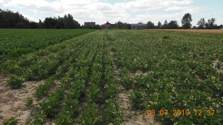

no ale niech bodaj zakwitnie ta fasola aby zbiory planować :D
za ładnie się zapowiada czyli coś po drodze musi się spieprzyć, abo jaki grad abo ... cokolwiek bo za idealnie jak coś z początku idzie nigdy tak nie dojdzie do końca

Dopiero pojedyncze na wierzchu, a to co grzebałem w jednym obszarze to co nie wyciągnąłem to kilka robaczkow na nasionko, w innym miejscu niby mniej.. zaprawione dane z 50ml/100kg ch...
Zdarzały się też nasionka, że niby coś ruszyło jakiś kiełek, otwieram nasionko a tam nawet plamka pleśni albo nadpsute.. pierwszy raz w swojej karierze fasolowej coś takiego widze. Czekam jeszcze 2-3 dni i się zobaczy
Drobniutka ta fasola była i poszlo mi z 75kg/ha przy 18,9cm..
