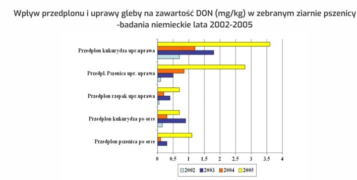

Z sianiem pszenicy w bezorce po kukurydzy to trzeba mieć świadomość że presja fuzariozy jest bardzo duża. Poniżej badania wpływu uprawy na nasilenie fuzariozy
dobrze dobrze @odrion szuka dziury niekoniecznie w całym bo uprawa bezorkowa jak każda technologia ma swoje specyficzne zalety ale i specyficzne wady i tylko kwesia czasu gdy i te wady się ujawnią.
Klimat Niemiec i Polski tak bardzo się nie różnią a koncentracja biomasy w wierzchniej warstwie uprawnej na pewno stwarza inne środowisko też dla patogenów i minąć może wiele lat gdy w pełni ujawnią się i negatywy tej technologii jeszcze nie rozpoznane. Np dla fasoli duża ilość resztek pożniwnych w warstwie gleby dobrze natlenionej to lepsze warunki dla szkodników glebowych choćby i śmietki a ile jeszcze nie wiemy to... no właśnie - nie wiemy
