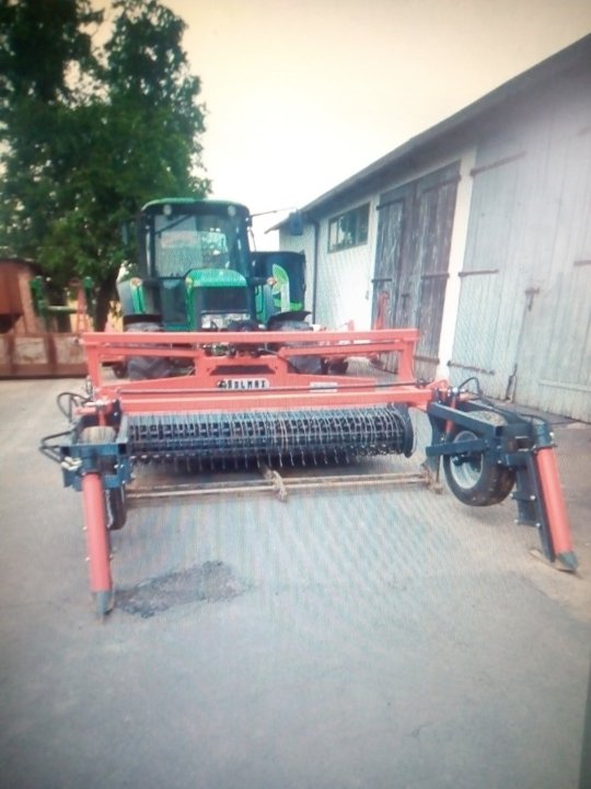

Też myślałem, żeby spróbować z 10 arów oprykać. Tylko coś mi się wydaje, że spali tylko liście z wierzchu, które łatwo oblecą, a łodyga będzie dalej zielona. Ale gdyby taką fasolę bez liści wyciać i na pasy zrzucić to szybko wyschnie, bo liście nie będą przeszkadzać, ale pewnie ze 4 dni pogody było by potrzebne żeby strąki doschły, i łodyga przeschła na tyle, żeby przy omłocie nie wypływały z niej soki.
wycinanie fasoli to też sztuka wiedzieć kiedy i wcale nie wtedy gdy większość strąków zaschła a kto potrafi półtyczki dobrze zebrać ten wie o czym piszę.
Opisałem to rok lub dwa temu i nie chce mi się jeszcze raz ale ja często wycinam fasole przed deszczem z jeszcze niezaschłym strąkiem to jeszcze po ścięciu z lisci ściągaja asymilaty w strąki a gdy deszcz minie zasycha wszystko razem tzn strąki liście i badyle. W zasadzie w czerwonej tylko tak można uniknąć dużych strat z osypywania po ścięciu.
Nie zawsze to się uda ale co do zasady termin cięcia u mnie wcześniej niż u większości plantatorów oczywiście gdy plantacje z tego samego terminu siewu tej samej odmiany i stanowiska.
Jeszcze jhest bardzo duże niedoświadczenie nawet w rejonie uprawy fasoli oj duze a zwłaszcza w roku takim jak ten gdy nowych okazjonalistów jest kupa :)
Jakoś kiepsko widze,te wałki w glinie,czy ewentualnie w borowinie.Druga rzecz,tegorocznego bujnego jasia,jak na pokos zwali,te 6 rządki,to do pazdziernika polezy,ewentualnie widły i roztelepywać
Kuba twierdzi, że w twardej glebie też sobie radzi. Ja tego nie będę testował, bo już mi usługa młócenia pszenicy nie wyszła, kiedy niby gospodarz połowę plonu na polu mi  zostawił nowiutkim, wyposażonym w milion czujników kombajnem.
Wolę jednak sam sobie wyciąć  i wymłócić. Powolutku, dokładnie.
Po tych nowych kombajnach później na polu zielono i nie wiem czy to wina kombajny czy kombajnisty a u mnie po bizonie nie widać nic coś tam urośnie ale nie taka gęstwina a powymieniali wszyscy mondrusie bizony na Clasy a ja już po żniwach a Claas stoi bo części nie można dostać
