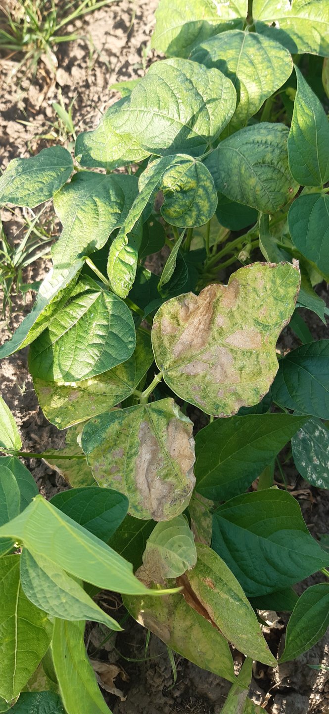

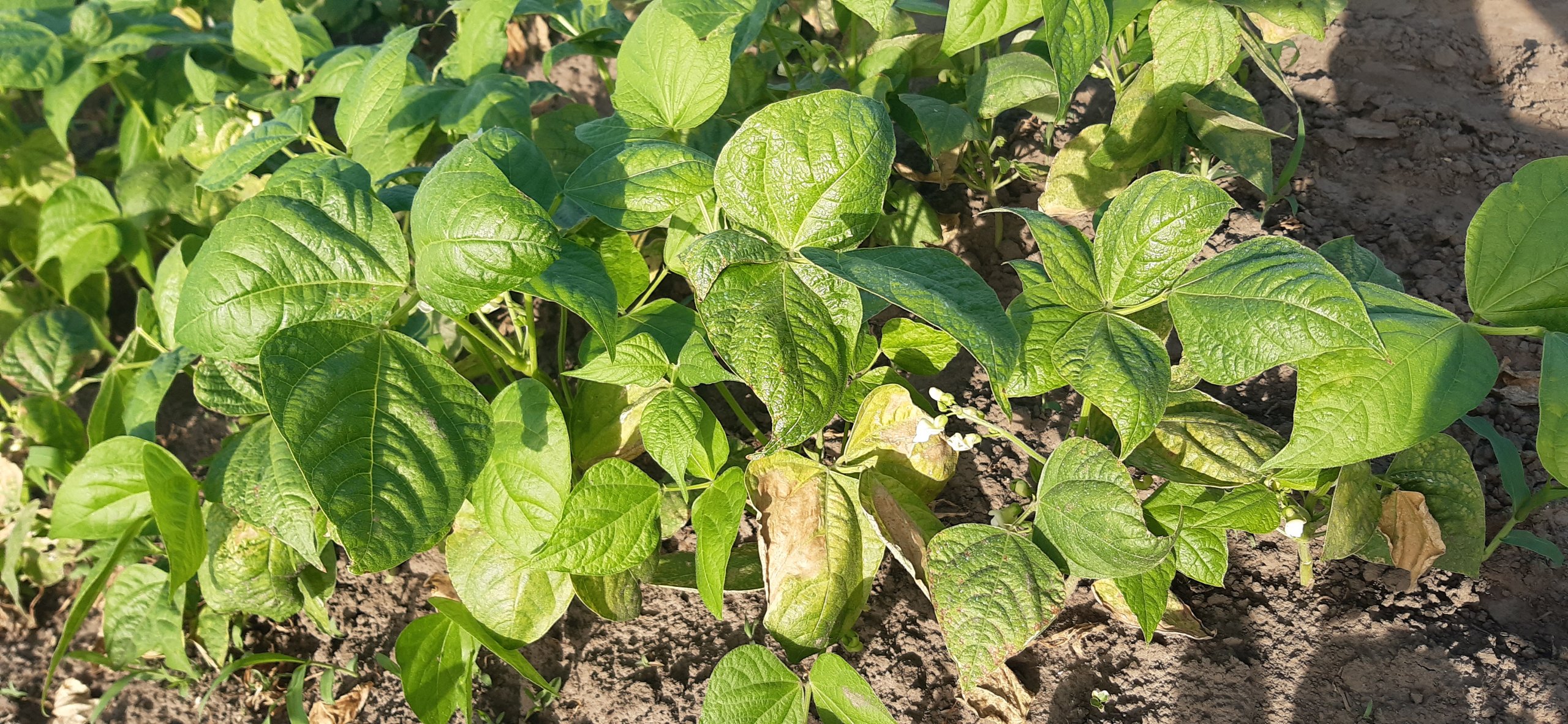

Ja to coś na swoim polu nie mam szczęścia do fasoli.. ponad 5ha drobnej w kawałku to tam gdzie jaśniejsza słabsza gleba to pali ją jak cholera, 3/4 powiedzmy że może być... wydaje mi się że doglebowka swoje zrobila, mimo okrojonych dawek.. bo czy by bentazon tak zaszkodził? Poszło 0,8, 1,2 i na końcu corum 0,45+0,3 benz +0,09 butoxone.. ten ostatni zabieg też swoje zrobił na pewno, ale chwasty wyczyściło nawet szarłaty komosy w 4-6lisciach, aż się zdziwiłem..  nie wiem czy jednak może spróbować ruszyć ziemię?

na jednym z pól pali u ... nie wiem jak napisać bo fasole nie moje ale mój kłopot
zatem pozostańmy - na jednym z moich pól p[ali placami czerwoną ale nijak to się nie pokrywa ani z opryskiwaczem ani zlejkiem nawozowym i jedyne co mogę podejrzewać to przewapnowanie bop wapno tam ręcznie szuflami z przyczepy a że za skrupul;atne towarzystwo nie było to nie dość że zbrakło na pas pola aale akurat tam są ziemniaki  jak i gołym okiem po tym rozrzucaniu było widać partactwo.
Szkoda że nie porobiłem zdjęć bo teraz bym zweryfikował.
No ale jeśli kto daje niemal 30t defekacyjnego na 1,5ha ...
wniosek - na tym polu nie powinno być fasoli a co najwyżej jakie cebulowe, kapustne ew rzepak , pszenica, buraki to g..niany interes się zrobił tak że...
nawet nie wiem co robić jeśli to rzeczywiście przewapnowanie.
jest jeszcze mankozeb do kupienia? siarczan magnezu już poszedł ale może być zablokowany mangan i muszę poczytać co jeszcze
nie zrobiłem fotek bop pot mnie zalewa i w obawie o kamerę niewodoszczelną... może kiedy indziej smartfonem..
identycznym zestawem oprysków wszystkie pola i jest ok a na niektórych wręcz wzorowo po za tym jednym
no może nie licząc szkrzypów placami tu i ówdzie ale to błędy lat poprzednich

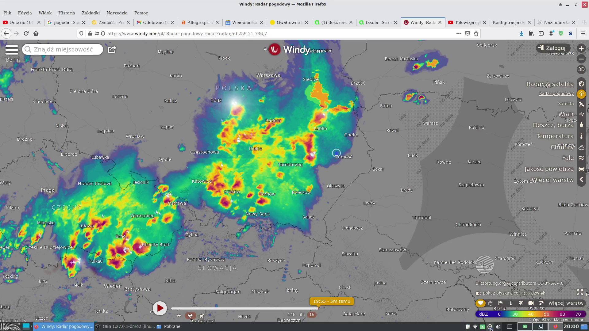

ja wybieram się z ofensywa na trawy w fasolach które były ostatnie siane ale z tego co widzę na Windy to wali na nas potężna strefa burz i nie wiem czy wjadę przed kwitnieniem jak poleje a z tego co tam widać
https://www.windy.com/pl/-Radar-pogodowy-radar?radar,50.259,21.786,7
to może być ... różnie. Nie mniej czy będzie kwitła czy nie nim zdołam wjechać graminicyd pójdzie jak najszybciej bo sprawdzałem kilka razy i niska lub żadna szkodliwość na kwiaty nawet w perzowych dawkach,. byle się nieco ochłodziło bo max na graminicydy to 25 stopni a teraz jest trzydzieści jeden... no nie bo się zachmurzyło i "tylko" dwadzieścia dziewięć :D
jak na tym Linuksie się screeny robi? bo z linka pokazuje stan aktualny na moment włączenia
spróbuję ... o mam;
