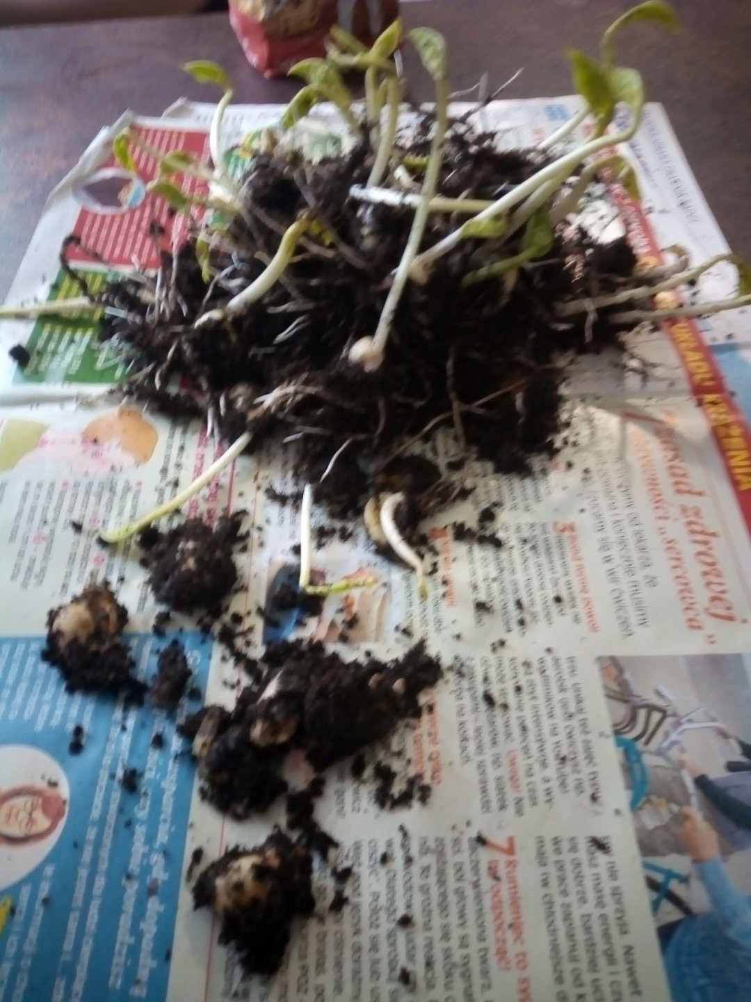

Robiłem próbę kiełkowania ponownie i z 40 nasion 5 zgniło czyli jakieś 88% zastanawiam się nad nią czy siać czy nie. Wiem że nigdy nie będzie 100% ale czy moja fasola nadaje się do siewu?
a co? chcesz kupować na siew fasolę w tym roku? po tych cenach i z takimi prognozami na ceny w przyszłym?
nawet przy siewie co 18cm w rzędzie jak powschodzi co druga to będzie dobrze bo nawet w kwadrat jak jest na polu czyli 50x50 to plony bywają rewelacyjne (oczywiście piszę o jasku)
a 88% to bardzo dobry wynik (no może dobry bo dopiero okolice 70% to dostateczny) i bardziej prawdopodobne że "zamieni stryjek..." przy sprzedaniu swojej a kupieniu innej nawet kwalifikatu :D
Edytowane przez dysydent

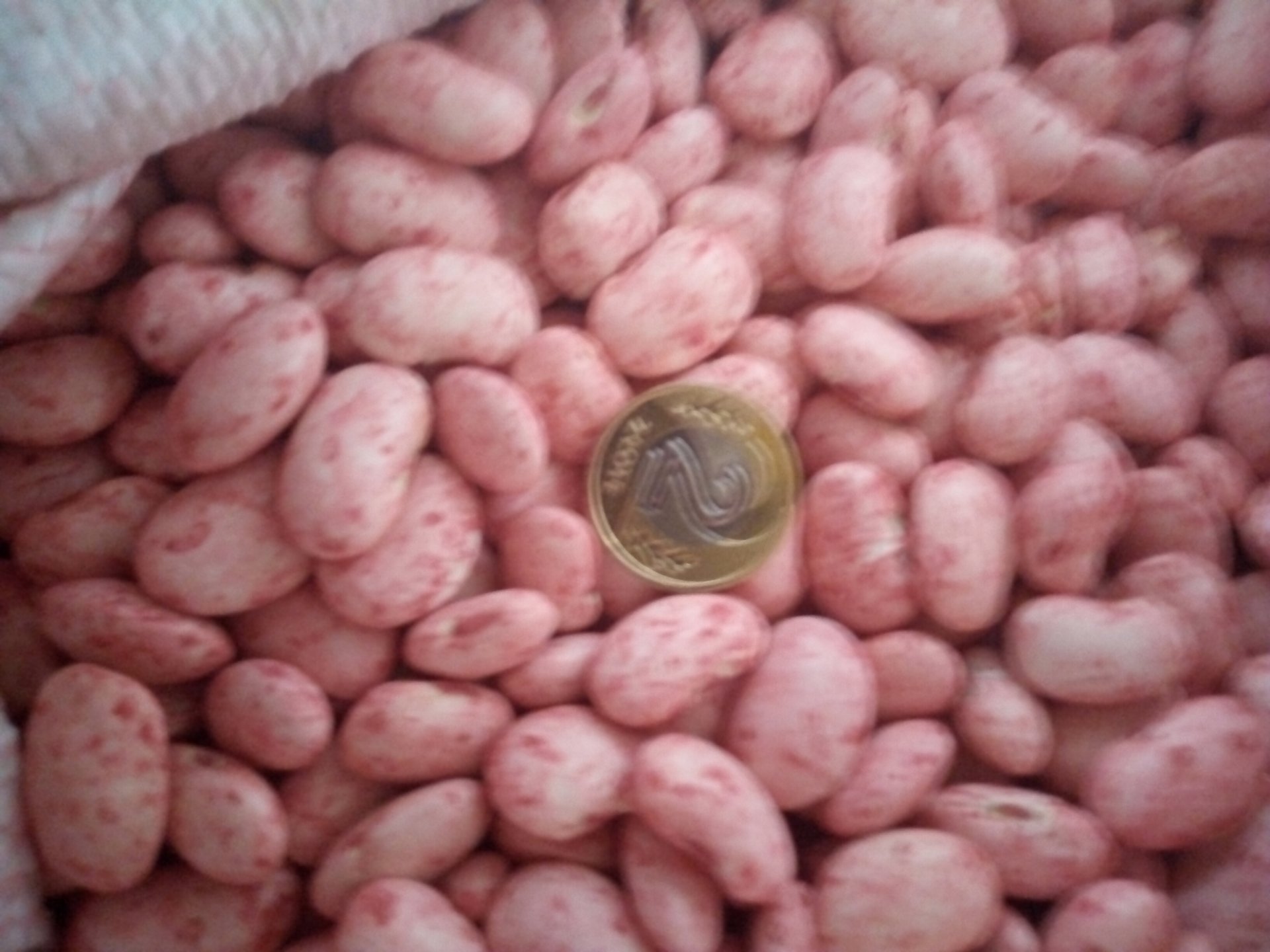

Mam 46kg. fasoli zaprawionej do sprzedania z ubiegłego roku zostało mi z siania. Zostawiłbym sobie bo ziarno grube i wyrównane ale odmiana późna chociaż może to też być plus dla niej jak ktoś więcej sieje ha fasoli żeby w dwóch terminach zbierać. Mi udało się ją zebrać suchą po deszczach ale w tym sezonie stawiam na wczesne odmiany jaśków. Kupując na siew facet ani słowa nie wspomniał że to późna odmiana a potem ból głowy że wszystkie pola fasoli kwitną a moja jeszcze nie.spacer.png
