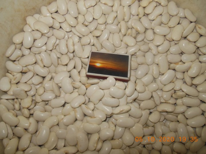

wstępnie podsortowałem sobie kontry parę kilo i bladziuga ma 71szt/100g czyli nie łapie się do najwyższej ceny no i teraz nie wiem- kalibrować i wysort w cenie jaśka czy akceptować drugi przedział cenowy?
zobaczę jak policzę wyrównanie ale chyba jednak lepiej puścić jak jest niż dodawać sobie roboty bo nie bardzo jest z czego (za dobre wyrównanie)
