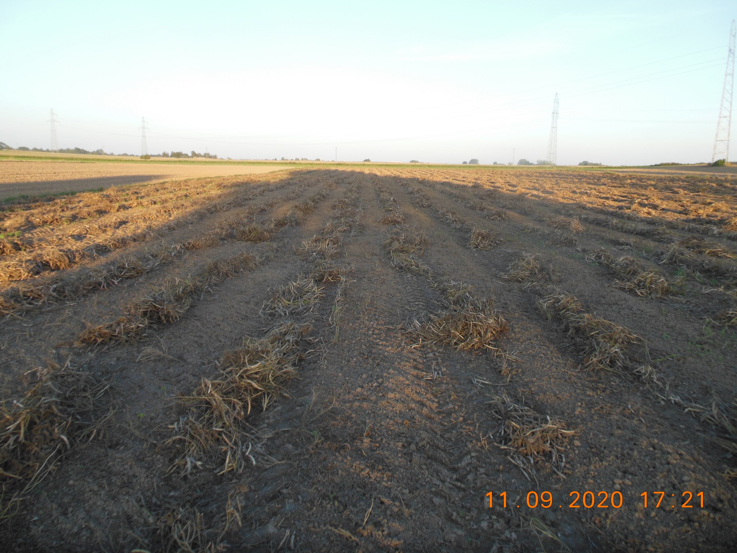

ktoś z forum chciał foto wawelskiej do porównania z jaśkiem i pseudoigołomska z zeszłego roku ktura puściła pędy .wilgotność jaśka z dzisiaj godz 18 luskany na polu

Kto po deszczach wymłócił ta odpadu dużo? Sąsiad miał Jaśka gdzieś go kupił i sam się zdziwił że jakiś wczesny? Wymłócił jako pierwszy plon ponad 3t ale na oko bo nieważony ziarno wyrównane i po petkusie prawie odpadu nie ma zamówiłem od niego na siew.
dwa trzy dni takiej pogody i będzie za sucha na co badziewniejsze młocarnie kombajnów zbożowych.
Do strat zapleśniałych po deszczach trzeba będzie dopisać jeszcze odpad pobitej.
Wszystko wyjdzie na raz i nie da się wymłócić wszystkich fasoli w optymalnej wilgotności ziarna.
"jak nie kijem to pałą" i zawsze straty
Edytowane przez dysydent
Zanim ta fasola nada się do jakiegokolwiek młócenia to jeszcze trzeba ze 3-4 dni chociaż od 4 już nie pada. Jest duża wilgotność i parowanie ziemi co w dzień przeschnie to w nocy znów odejdzie. I takie błędne koło.
a ja dopiero wrociłem z czerwonej; tej ciętej tuż przed deszczami suchym strąkiem i o ile w południe miała jakieś 22 to tuż przed rosą wieczorną strąki które nie leżą na ziemi... ziarno w nich miało może 19-18%.
warunek to aby było oderwane od ziemi i ja po pokosach po kosiarce pojeździłem pajączkiem zaraz po deszczach gdy tylko dało się wjechać aby oderwać od ziemi
Strąk wysechł i przez dwie godziny po południu ... po 15-ej pije z ziarna jak bibuła tak że
porobiło takie kupki i pochodziliśmy z widlami aby dwa takie do jednego pokosu wytelepując przy okazji ziemię  co miejscami gwiazdy podgarnęly z fasolą pod kombajn który umówiony na jutro po 15-ej 16-ej i ma być poniżej 16%
przy okazji to te gwiazdowe pajączki na żyletki tylko do huty się nadają bo to nawet do siana na łąkę partaczy robotę i jeśli już to masz to trudno jeśli nie to nie kupuj powyżej ceny zlomu bo strat na hektarze fasoli więcej narobi jeśli by trzeba było i do pokosu suchszą tym podgrabiać niż wartość tego badziewia fabryczna.
gdyby to był jasie to dopiero kombajn w niedzielę z tego terminu cięcia a kontra poniedziałek może niedziela bo ma być ok 25 stopni czyli jeśli by rano z rosą poderwał to do wieczora i 5% potrafi utracić a w zasadzie to ostatnie trzy godziny przed zachodem jeden procent na godzinę przy takiej pogodzie jak najbliższe dni się zanosi.
Oczywiście jeśli ziarno jest jeszcze zw mięsistym strąku to inna historia bo jest żywe i broni się przed zbyt szybką utratą wody jak i broni go sam strąk ale jeśli strąk zaschły i ziarno było już suche a tylko odwilgło od deszczu czy rosy to schnie bardzo szybko zaraz po tym jak strąk zaczyna szeleścić
oczywiście rano z rosą sporo wilgotności odzyska ale nie tyle co miało dnia poprzedniego przy tej pogodzie co mamy jaka by rosa nie była to ... krok w tył rano do południa dwa trzy kroki do przodu po południu
samo ziarno też równomiernie nie wysycha bo pierwsze skórka a środek przecież mokry i tu trochę problem bo pomimo stosunkowo dużej wilgotności średniej z wierzchu jest suche a skórka naprężona i łatwa do rozerwania na połówki ale co do zasady fasolę młócę zawsze po południu kiedy strąk najsuchszy to można kombajn ustawić najmniej agresywnie i młóci się już na podajniku a bęben tylko do wytelepania ze slomy przy na maksa otwartym klepisku i obrotach najniższych jakie tylko się da nawet kosztem zwolnienia obrotów silnika i niedoczyszczenia z lew ziarna ale cóż mi po dobrze doczyszczonych ze śmiecia połówkach?
Może być na pół i więcej z liśćmi suchymi czy suchym chwastem byle całe. się doczyści stacjonarną wialnią jak by co.
Problem tylko z sieczkarnią przy spowolnionym silniku bo to ani silnikowi służy ani dobrze potnie ale czy parametrem handlowym jest dobrze pocięte fasolinie?
bywało że trzeba było sieczkarnię odpiąć jeśli badyl za mało kruchy. no to trudno ale plon niezmarnowany.
