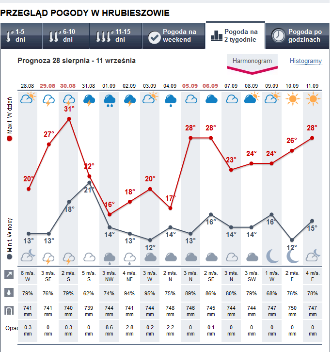

no np tutaj prognozy nie takie straszne
przynajmniej na ten okres co z linka
https://www.twojapogoda.pl/prognoza-16dni-polska/lubelskie-zamosc/?page=2
a niechby tam się sprawdziło
znaczy; jak by się mialo sprawdzić to kosić na potęgę bo jak zaleje nawet we wtorek środę to i tak trzeba poderwać po koszeniu i podgrabić do wałow a przemoknięta nie będzie się tak sypać.
Tylko czy się sprawdzi ta prognoza to już inna sprawa
