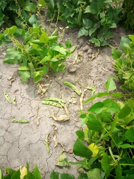

Wrony to plaga tylko szkody robią. Jeden gość to strachy postawił ale to tylko na kilka dni nie siadały. Na wiosnę po kilkanaście sztuk latały a teraz po kilka tysięcy stada i jak takie stado siądzie to straszne spustoszenie robi w fasoli o pszenicy już nie wspomnę. Widziałem jak rozdziobywały strąki jak ziarno dojrzałe było aż biało na polu było ale nigdy w tej fazie? Jak tak dalej będzie to straty będą duże a urodzaju w tym sezonie to raczej nie będzie w fasoli?
Edytowane przez Andpol
O kurde !!! tego jeszcze nie widziałem O.oGdybym padł ofiarą tych czarnych padlinożerców od razu pozywam Skarb Państwa. Pozew jest krótki i nieskomplikowany, wystarczy kilka zdjęć, wyliczenie strat a sprawa bezprecedensowa. Może ktoś w końcu by się opamiętał. Petard i huku nie wolno, bo tylko w sylwestra  można,  strzelać nie można bo pod ochroną, środków chemicznych nie wolno, bo nie ma nic na wrony, więc od razu pozew i fajna batalia w sądzie I instancji a potem II i apelacja.

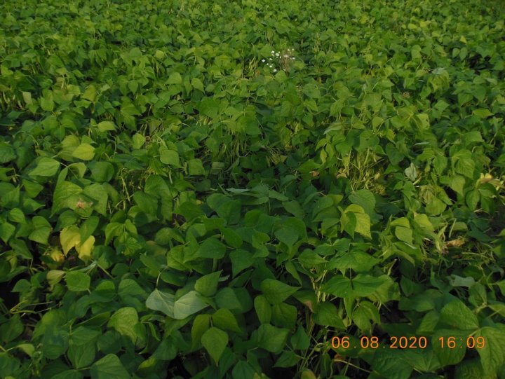

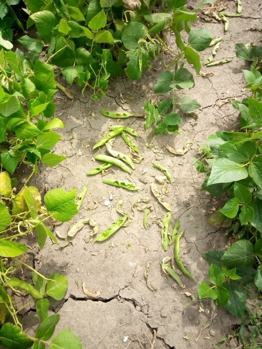

czerwonej jeszcze ze trzy tyg brakuje i na razie tylko sarny tłuką niemiłosiernie i zgryzają młode strąki i liście
i poniżej lepiej widać jak stratowane pole
ACtC-3cZrHgsOlA0hipjVNPGCSzzxRFl9ZaOFks5
na filmiku widać ile te bydlaki pozgryzały, do połowy krzaków
a ustalenie terminu cięcia kontry będzie w tym roku bardzo trudne bo będą jednocześnie już zasychające strąki jak i o trzy tyg młodsze

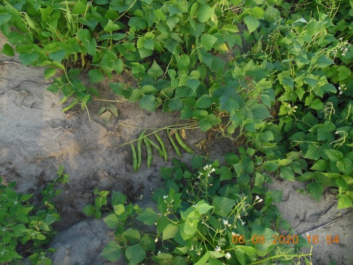

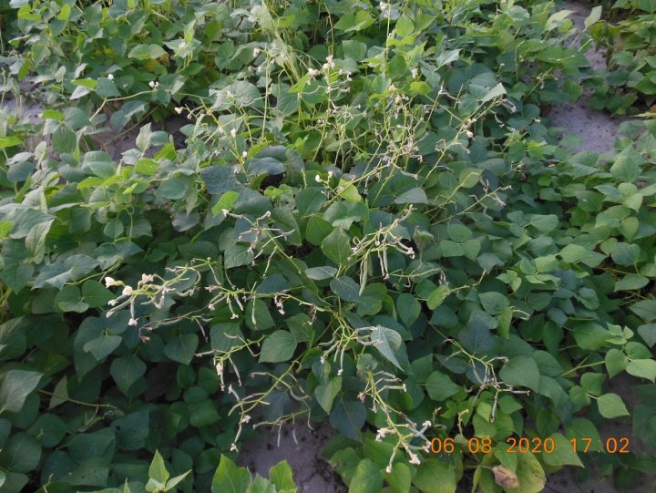

jedna Eureka była za gęsto nieco posiana i ta wyjdzie też za jakieś trzy tyg i tylko od ilości opadów lub upałów zależy czy za trzy czy później
(eureki fotki ... nie było po drodze :P )
a z tego krzaka o ile nie zapomnę to osobno pozbieram nasiona na ew rozchodowanie bo jeszcze takiej plenności na jaśkach nie widziałem (jest takich krzakow więcej, ok 0,5% ogółu czyli jest to cecha genetyczna)

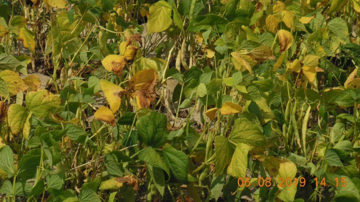

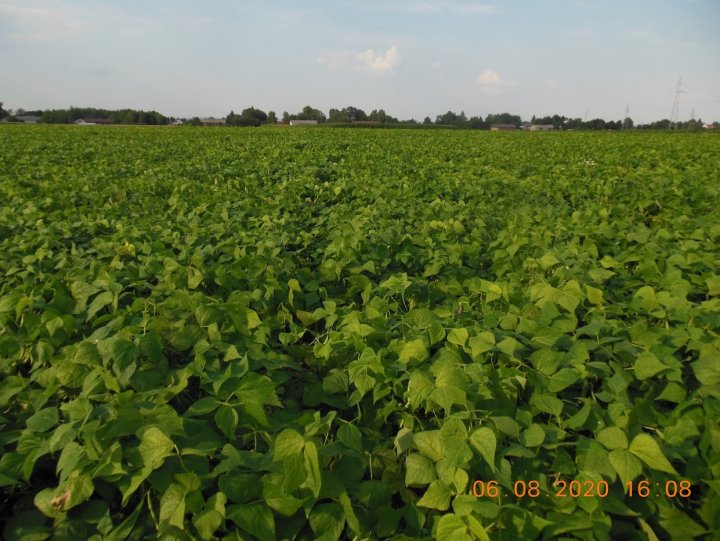

dla porównania czerwona sprzed roku i siana w podobnym terminie jak tegoroczna
ACtC-3eUSyGDPA_FJHkOCbta1guQ7KH193GVLBAH
w ub roku było spore nawożenie a w tym zero, gleba pól z fotek praktycznie identyczna bo glina. O wiele bardziej decyduje pogoda niż nawożenie w fasoli o ile oczywiście pole nie kwaśne to więcej szkody z przenawożenia gdy na posnawym można posiać nieco gęściej to przynajmniej żniwa wyjdą w rozsądnym czasie. Gdy mokre lato to na wynawożonym polu rośnie zbyt bujna a gdy suche i tak zasolenie przyspieszy dojrzewanie i tylko plon obniży bo drobniejsze ziarno czego przykład na tym zdjęciu czerwonej przed roku.

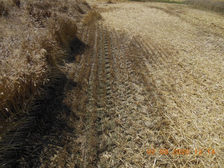

Ja pszenicę ogarnąłem tylko jednym zabiegiem od chwastu, jednym od grzyba samym tebukonazolem i ze trzy razy w ramach płukana opryskiwacza odżywkami i antywylegaczem ktory też dał niewiwele bo nawałnica jaka przeszła tylko co słabszym zbożom dała szansę ustać a ta pszenica i tak dała ok 6t/ha pomimo wylegi (ponad 9.5t/1,6ha) i szczuplejszego ziarna na 30% powierzchni. Tylko bląd był na samym początku bo za gęsto posiana była stąd nie było sensu prowadzić na wyższy plon tej szczotki. No ale za to ściernisko praktycznie zero chwastów w tym i wieloletnich czyli pole czyste np pod fasolę... właściwie to pod fasolę szkoda tak czystego pola i jeszcze nie wiem co tam wydumamy
a to
ta grzywa to zemsta chomika co sobie kopiec zrobił, a zemsta za to choć to on mnie pierwszy zaatakował...
https://drive.google.com/drive/folders/11R1bGrzOSqObcZBUmW0XaGuhyfvsPsWU?usp=sharing :D
