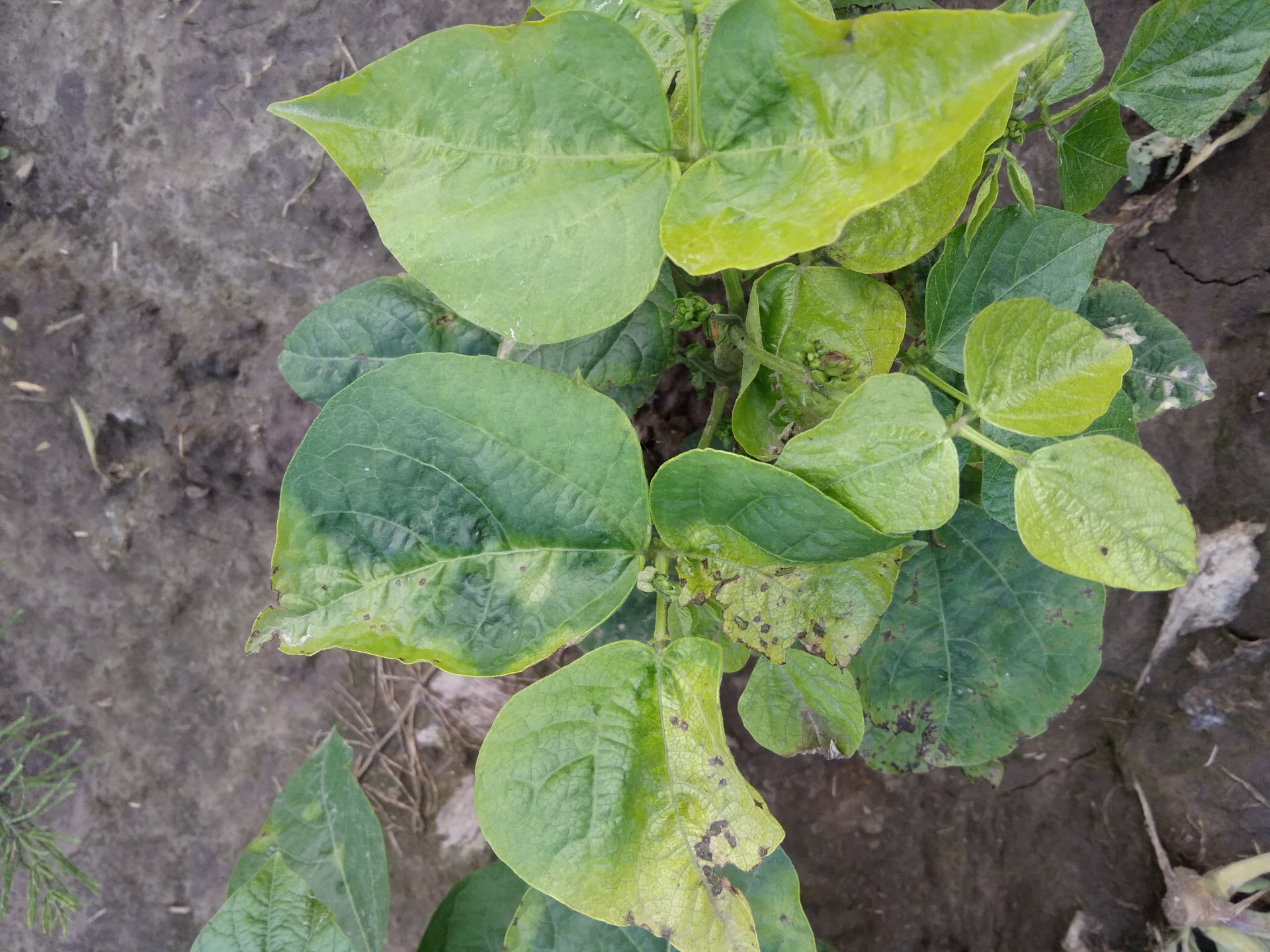

dla mnie wzorowa bakterioza i nie Ty jeden ani pierwszy ani ostatni to masz. To nie grzyb, bo bakterioza nie jest grzybem, stąd żadne Amistary czy Tebukonazole na nią nie działają. Trzeba antybiotyk więc tylko miedź i są jeszcze jakieś inne ponoć środki, których cena i dostępność zniechęciła mnie do zapamiętania nazwy.
Oczywiście dobra dawka nawozów i aminokwasów też ją uratuje, ale taka potrójna niż na etykiecie, bo niskie czy zalecane całkowicie tracą sens jak trzeba ratować czy leczyć.
W tym wypadku jednak warto grosza poświęcić na miedź i nawozy, bo szybko się to cholerstwo roznosi z rośliny na roślinę i zmieniłem zdanie co do szkodliwości, bo takiej jak w tym roku bakteriozy jeszcze nie widziałem.
Paradoks na jednym kawałku sparzonym Bandurem jest u mnie  taki, że fasola na pochyłym jest zdrowa, bo krzak od krzaka co pół metra i zdrowy i ładny, resztę wybił oprysk a choroby już niegroźne.
W programie warto żyw na 20 r jest tylko Miedzian i kaptan na bakterioze

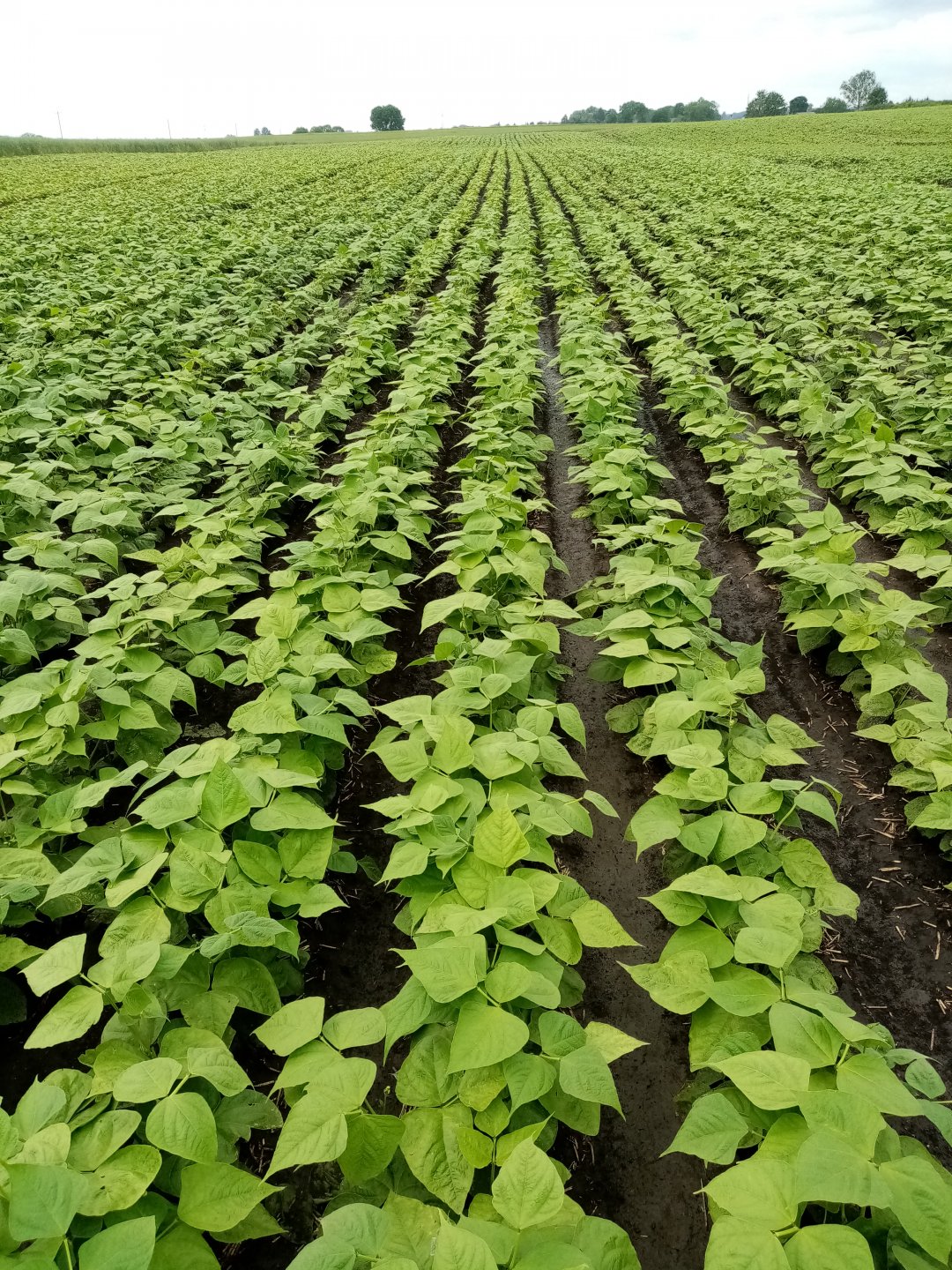

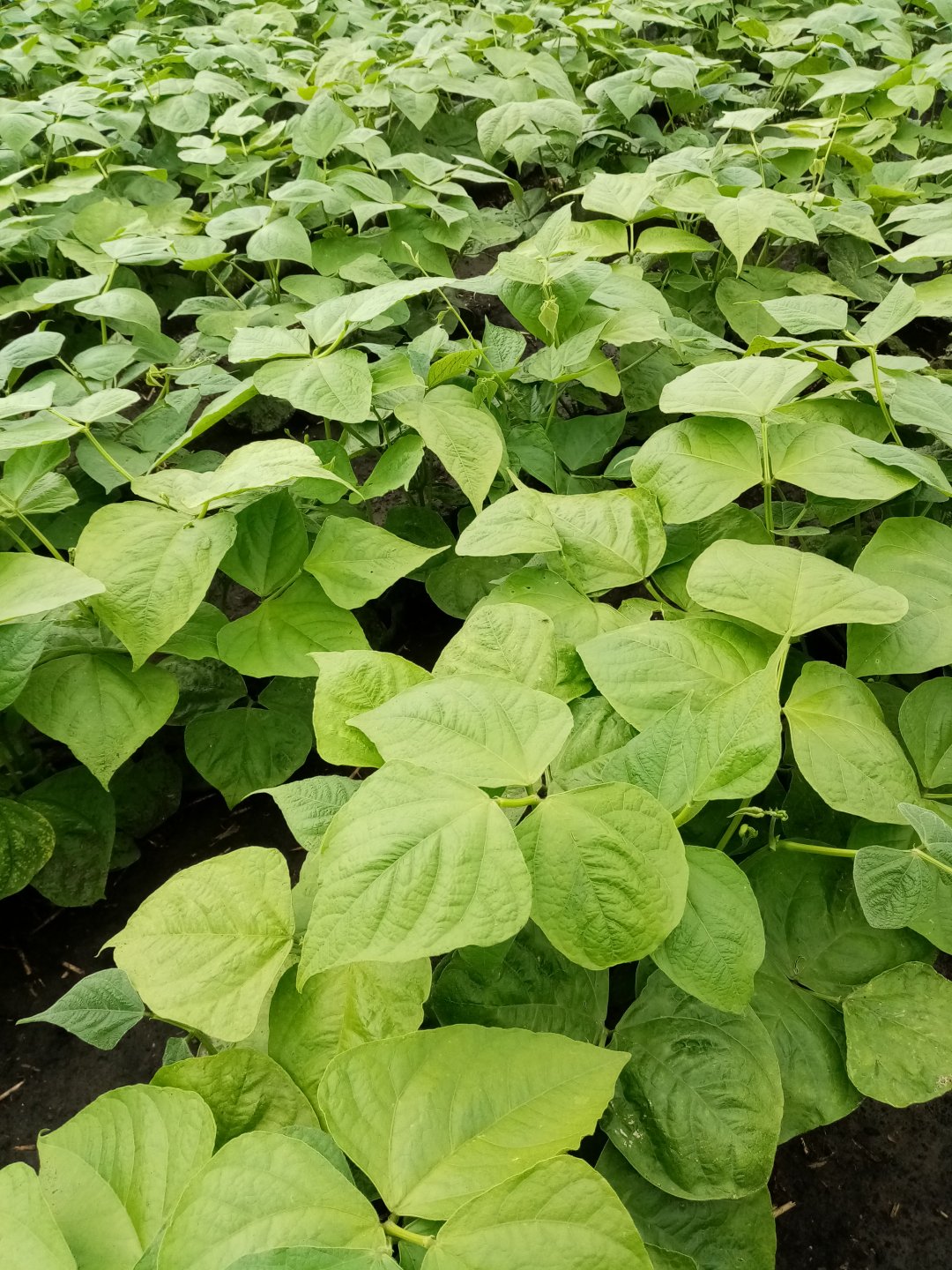

kolego jaka dawke czego proponujesz? z takich krzaków z bakterioza plon wogole jakis jest? poerwszy rok mam fasole i nie mam takiego doświadczenia z ta uprawą
ja nie wiem. Jednakowo pole uprawiane, jednakowo siane i pryskane i na jednym jasiek jak rydz zdrowy a na drugim kontra połowa krzaków a gdzie błoto to wszystkie bakterioza mniej lub bardziej na krzaku że rozważam likwidację a na trzecim polu kontra też identyczna uprawa i zdrowa tylko ta zdrowa kontra jest na tej działce co jasiek.
Stanowisko nawożenie a z chemii ile czego? no ja nic nigdzie i pierwszy widok mniej mnie dziwi niż drugi i nie wiem dlaczego jasiek taki zdrowy jak na ten ryżowy klimat tegoroczny bo najlepszym bakteriocydem w fasoli jest sucha pogoda a ile dać miedziana czy kaptana pisze na opakowaniu i zawsze trzeba czytać i to wystarczy jeśli ze zrozumieniem

ten brakujący rządek w jaśku po lewej to nakładka doglebówki
na tę kontrę mam kaptan kupiony tylko musiałem buty rękami z tej namuły wyciągać jak wlazłem by sprawdzić czy da się wjechać z opryskiwaczem jutro rano jeśli nie popada z tym kaptanem
