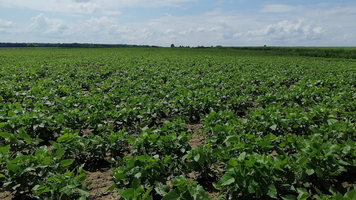

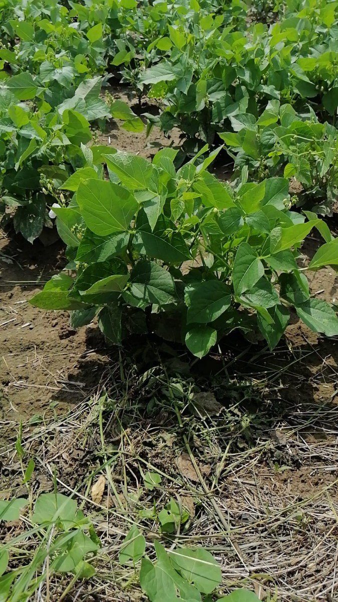

Kolega mój dostał ode mnie worek Floractiv Fasola (mikroelementy i aminokwasy) i jego ojciec coś się zamyślił i zamiast 200 g /ha zgodnie z etykieta dał 1,5 kg/ha  czyli prawie dziesięciokrotnie więcej.
Tam próżno szukać bakterii, grzybów i fasola wygląda tak:

Ja mam czysto, bo ogarnąłem to rychło w czas. Ale jest inny problem egzystencjalny, bo jedną fasolę  wyplewiłem Bandurem a na drugiej zaczyna mi szaleć bakterioza, jakiej do tej pory nie widziałem, bo nowe liście są jasno zielone aż świecą z drogi, na starszych już są dziury i nacieki. Nie ma szans opryskać, bo błoto i codziennie 20 litrów nowej deszczówki, poprzedni oprysk zmyty został następnego dnia i śmiem twierdzić że był psu w d...pe. Za tydzień nie będzie już co ratować.
Po prostu excellent!
Edytowane przez ravoj
 Z tym kolorem liści jasno zielonym a  nawet w kolorze cytryny   to nie koniecznie wszystko to bakterjoza  u mnie drobna aura jest bardzo nie równa też jest bardzo dużo placów  jasno zielonych a w niektórych miejscach  jest tak że ciemno zielona a pod górkę  jak ręką odciął  zaczyna się jasno zielona a bakterjozy na liściach nie widać  bardziej u mnie bym obstawiał że to coś z opryskiem doglebowym bo na glinkach ciemno zielona a na połowiżnie   już w kratkę pierwszy rok mam drobną aurę nie licząc starych czasów tak że nie wiem  co o tym myśleć.
