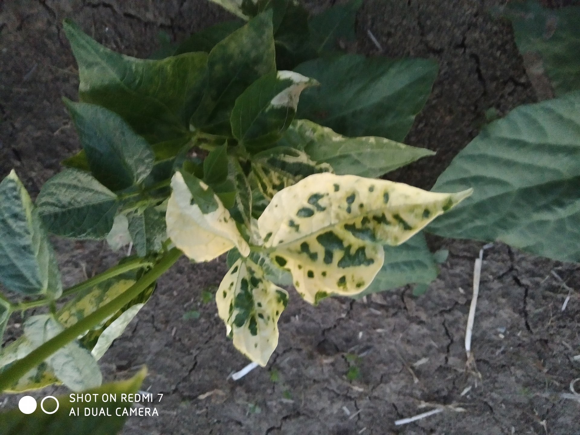

To się odbuduje co z tym zrobic.prydksnr tydzień temu po chwascie nie ma ani śladu ale co z fadola
Tylko że jest problem.bo muszę dać druga dawkę basagranu bo sypie mocno zastanawiam się czy huebdsf asashi na to w poniedziałek a we wtorek basagran
asahi wzmocni też i chwasty i trzeba będzie więcej basagranu dać czyli na to samo wyjdzie.

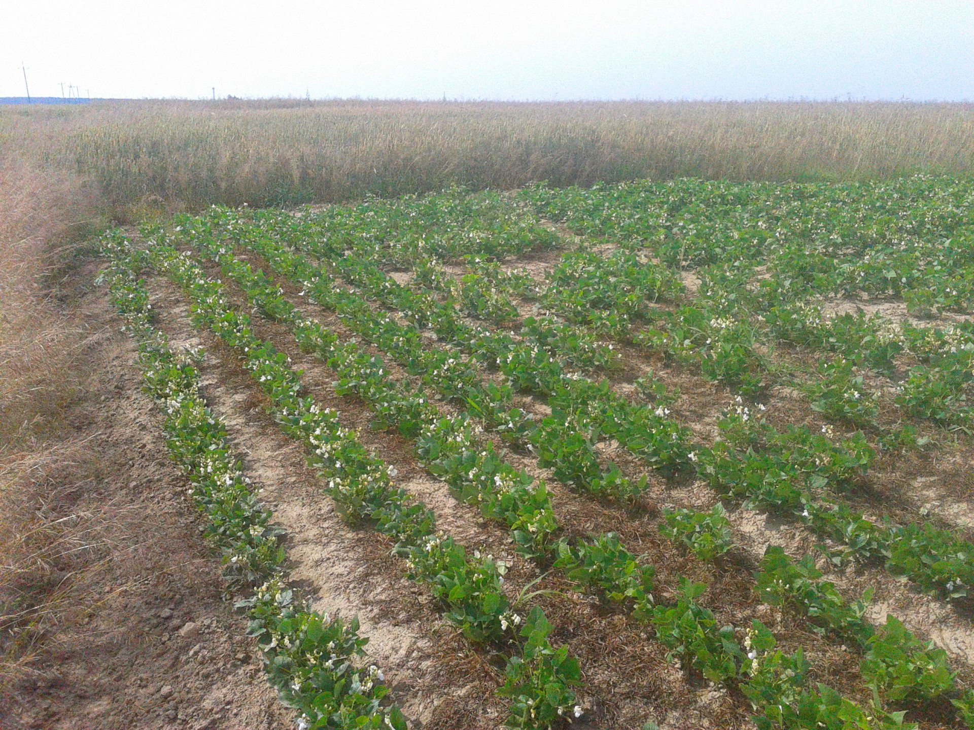

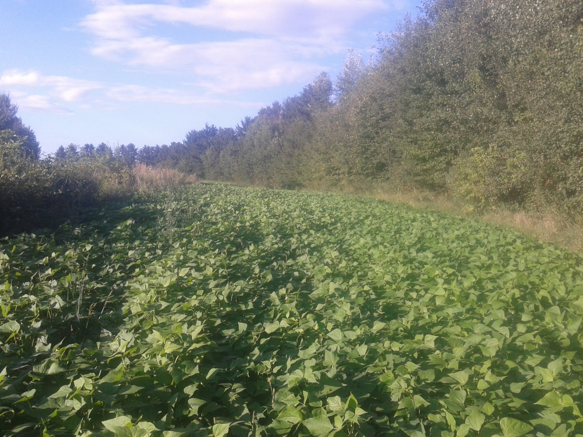

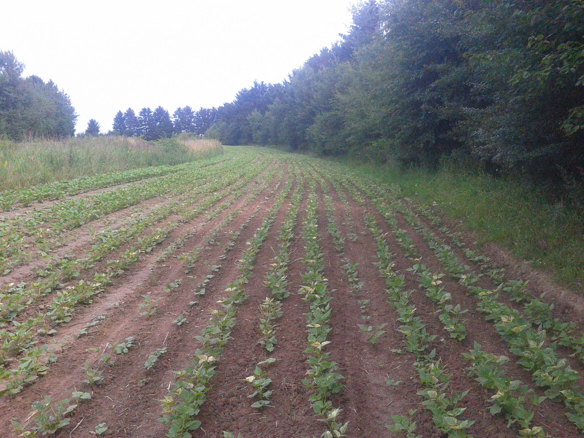

i dwie fotki podrzucę odnośnie oparzen po agilu fotki mniej więcej tego samego miejsca tylko jedna z 2018 06 27 a druga z 2018 08 06

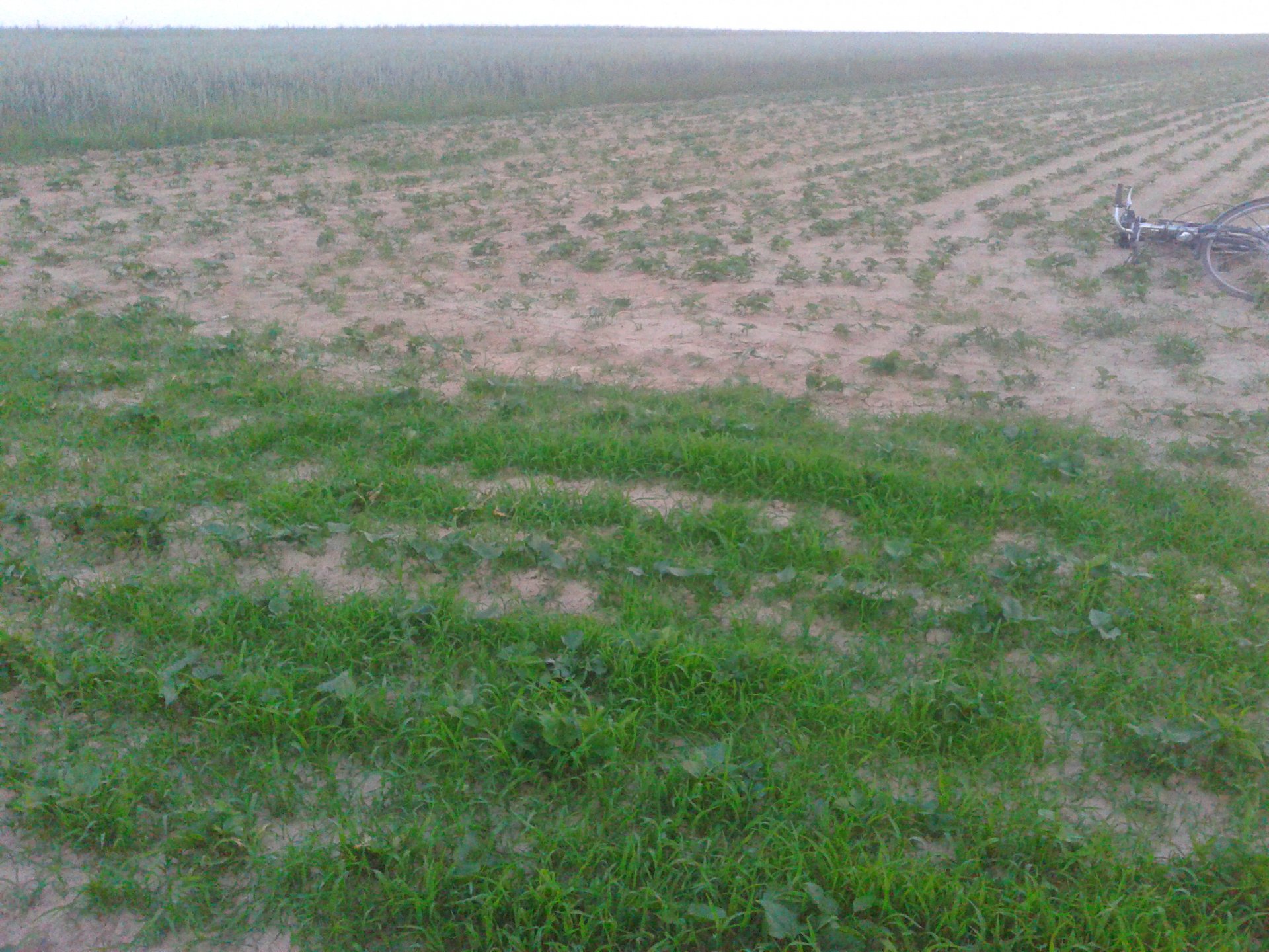

najciekwsze jest to że razem z agilem był zmieszany w jednym oprysku i basagran tak że do poltora litra możesz dac na taką jak na Twoim zdjęciu fasolę basagranu i powinno jej nic nie być a jeśli dodasz jaki wspomagacz to 1,2 litra
jeśli dasz więcej to może przyparzyć pojedyncze liście ale nie wiem czy masz już takie duże chwasty aby trzeba było więcej niż litr ze wspomagaczem dawać. Jeśli będziesz czekać to co kilka dni trzeba będzie coraz więcej basagranu dawać bo chwasty będą rosły. Na koniec może wyjść na to że trzeba będzie i trzy litry wwalic jak chwasty będą miały po 5cm wysokości a i tak wszystkich nie weźmie.
agil był za wcześnie i za duża dawka jak na taką fazę fasoli  bo kolejne dwa zdjęcia ale najpierw opiszę Ci już na przyszły rok
Perwsze i najważniejsze to basagran na trawy się nie patrzy bo nawet trawa dwudziestocentymetrowa by takiej dawki jak dałeś nie przeżyła a taka trawa była by przed kwitnieniem fasoli albo nawet później a przed kwitnieniem fasola odpornieje na takie plamy i trzeba na prawdę dużo dać aby taki efekt.
to samo miejsce tylko nie mam fotki jaka byla trawa kiedy to było opryskane ale fasoli już z niej nie było widać i dawka na tej poprzeczce poszła podwójna a żadnych plam nie było i na tym polu też byl sam agil a że przed samym kwitnieniem pryskana fasola to plam nie było tylko nie pamiętam czy dodawałem siarczan magnezu do agila czy nie wtedy albo czy wcześniej tam byl dolistnie dawany

1 godzinę temu, Mateusz0110 napisał:
Koledzy potrzebuje pomocy spryskalem fasolkę agilem dawka 0.7l na ha i mi przebarwiona bardzooo mocno fasolę tak to wygląda
