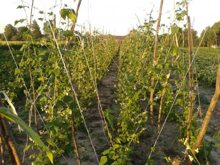

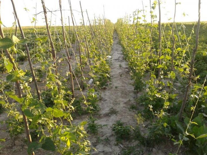

A jeszcze jedno pytanie miał ktoś doświadczenie odnośnie pięknego jaśka na drutach jaki drut wy stosowaliscie wystarczy 3.0 naciągowy??
3.0 czego? milimetra?
ja miałem gdzieś na takim ... takiej grubości drucie pociągniętym po tyczkach podpierających i te tyczki byly co jakieś 5 m czasem bliżej zależnie od grubości/wytrzymałości kija
z resztą mam gdzieś fotki
w tym poscie
https://www.agrofoto.pl/forum/topic/47878-fasola/?do=findComment&comment=2644886
tylko że tam nie wiele widać i poszukam jak fasola była młodsza.
dzisiaj zachodzę w głowę że też mi się chciało bawić z tym dziadostwem no ale fasola jakaś tam wyszła i pomimo tandetnych kiji wytrzymało to do zbioru ale jest to niepoważny sposób zarabiania pieniędzy na roli i nigdy więcej w kategoriach biznesu tego nie będę robił ani komu polecam; w sensie tyczkowego jaśka bo półtyczkami skutecznie obniżyliśmy atrakcyjność tej tyczkowej odmiany i ceny nigdy już nikt nie da za tyczkowego co by pięciokrotnie była od karłowych odmian wyższa a jeszcze kilkanaście lat temu pamiętam takie przebicie.

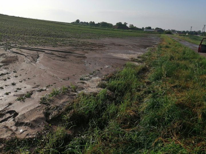

Jeśli ubezpieczone w concordii od deszczu nawalnego to dostaniesz np jako wyłączenie tego terenu z ubezpieczenia dalszego i dostaniesz za np za 20a 50 czy tam 100% szkody zależy jaka faza itp...
Ja ostatnio dostałem za pół ha buraka 25% z sumy czyli ponad 1tys zł... Teraz jeszcze nie zgłaszam, czekam co dzisiaj będzie.. zastanawiam się tylko czemu fasoli nie ubezpieczyłem w tym roku 😁

sprawdziłem ten mój co na nim wiszą sznurki z fasolą i on jest 2,5mm i przy dwu rzędach na jeden drut obwieszało się to co prawda w miarę przyrostu zieleniny ale sznurki ciągnęły na boki i można było podpierać w trakcie wegetacji pionowymi kijami tylko stojącymi na ziemi bez wkopywania a tylko maly dołek na kilka cm aby się nie przesuwały dolem i sznurki same tworzące trójkąt trzymały to w pionie. Nie pamiętam czy był jaki huragan tamtego lata czy nie ale ani mi się zerwał ten drut ani się to przeróciło po za jednym miejscem gdzie zbyt cienkie kije się polamały ale zastąpilem je nowymi i do jesieni tak to ustało.
ale sznurki wykluczają wymłócenie tego np w lubekce a odwijanie badyli ze sznurków to już prędzej szło obrywanie strąków ale ile mozna za godzinę tego nazrywac, wymłócić i przebrać aby sensownie zarobić a gdzie koszty uprawy tej całej konstrukcji i czas na poustawianie tego i poplątanie?
no interes że wolę na dniówki się byle gdzie wynająć jak jeszcze raz podobne dziadostwo klecić.

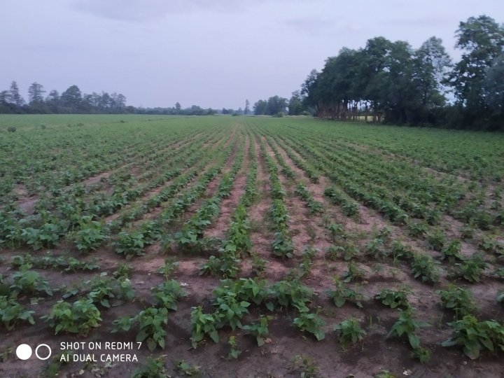

Podobno pielnik jest dobry fasola euro jak się jej ziemię ruszy ,narazie walczę z chwastami dlatego też nie jechałem ale można przejechać pielnikiem fasolę jak już kwitnie?? Jedno pole prysnalem w sobotę agilem i mam przebarwienia ale jutro muszę jechać basagranem co już będzie napewno będzie jeszcze bardziej przebarwiona ale jest palm że w środę pojadę tam miedzianem i myślałem czy np mogę Zmieszać miedzian i siarczan magnezu albo asashi i miedzian albo asashi i siarczan co myślicie czy lepiej wszystko osobno ewentualnie czy jak już zacznie kwitnąć fasolę to mogę prysnąć np miedzianem albo siarczanem magnezu oczywiście po tym jak pszczoły zleca z pola.namieszalem trochę haha.pisze.o tym siarczanie magnezu bo w tamtym roku miałem.ladna fasolę duży strączków takich małych i później mi dużo pospadaalo nie wiem czy dlatego że było ich za dużo czy np gdybym dał w czasie kwitnienia siarczan magnezu to by te starczyło tak nie spadały,jak z asashi podobno że ziarno ładniejsze ale ze podobno może znowu fasola pójść za bardzo w zielone w lisice a nie w ziarno
Albo jeszcze inaczej haha jedno pola dzisiaj prysnalem agilem tam już niedługo fasola będzie kwitła to może w poniedziałek dam tak 2l insol 6 i 2l insol bor i 5kg siarczanu magnezu a ten miedzian za tydzień tylko teraz pytanie czy te odżywki nie pobudza chwastu który dzisiaj spryskalem ??

Pada. Wali piorunami. Ale radocha. Troszkę gradem podsypało ale wybredny nie jestem - rozpuści się. Pierwszy porządny deszcz od kwietnia i pierwsza burza tego roku. Ano fasoli nie nasiałem jak ostatnio. Późno toteż raczej tylko kwiatki a przede wszystkim to fajne zielsko. Żeby nie te rewolucje w urzędach pewno by mi już chatkę stawiali a tak mamy covida jak wszędzie i bank będzie przesmradzał z kredytem. Co gorsza - wybory. Czyli pewno to samo co u Was 😁 No i po deszczu już...
