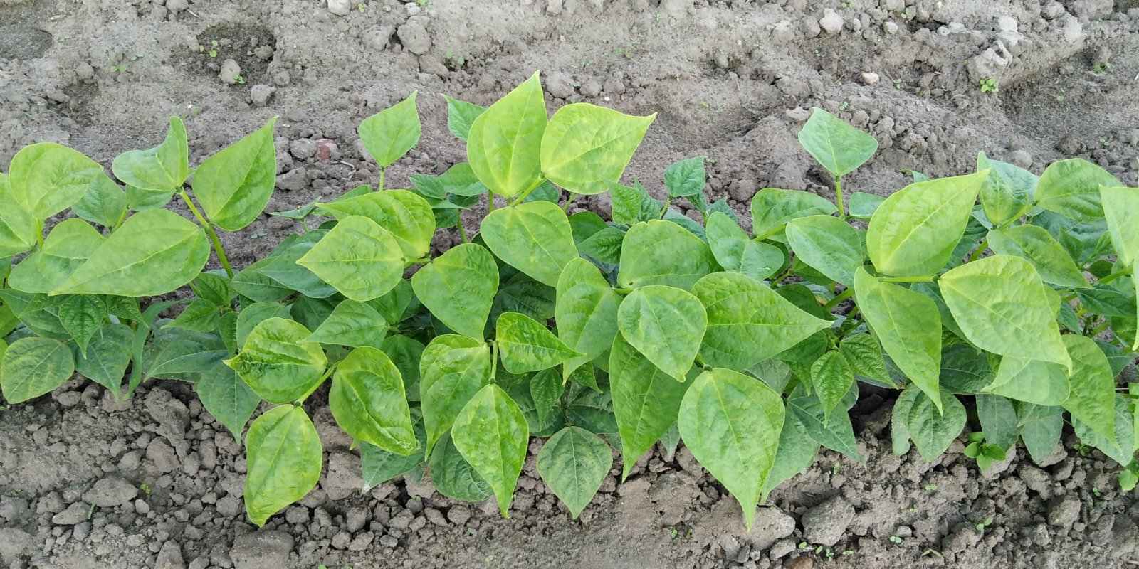

Jest to mój pierwszy rok z opryskami bo nawet nie swój opryskiwacz... Fasola jak, lekko żółte ma pierwsze liście to czekać z tym Basagranem 0,75+Bentazon 0,2+adiuwant? I tak nierówno wschodzi i logika mówi nie ale zapytam... No i ten drugi link ciekawy.

 mogą być trzy powody:
  1. brak składnika, coś jej brakuje (jak nie było oprysków)
  2. reakcja na ostatni oprysk (jak był stosowany)
  3. reakcja na opryski doglebowe, które wniknęły głębiej i teraz korzeń je pobiera.

nie wiem czy akurat w tym przypadku podobna przyczyna bo może nią być kilka pochmurnych dni a nowe przyrosty pozielenieją gdy więcej słonecznego światła chlorofil wytworzy w większej ilości.
do listy Ravoja jeszcze jeden punkt można dopisać
4. pozostalości pestycydów z roku poprzedniego z podejrzeniem na sulfonamidy
Po dużej ilości opadów lub na zastoiskach wodnych też żółknie bo niewydolne zalane korzenie nie pobierają składników z gleby i rośliny głodują ale tu widać raczej suchą glebę.
Pytanie trudne a jeszcze trudniej doradzić co robić bo to będzie tylko zgadywanie.
Historia zabiegów i nawożenia z ub. i tego roku tylko może zawęzić krąg podejrzeń ale nie odważę się jednoznacznie wyrokować co robić.
Ja na pałę u siebie to pewnie florowit a po jednym dwu dniach dolistny magnez w siarczanie ale to jeszcze raz podkreślam na pałę bo potasu dolistnego bym poskąpił jeśli by poprzednie zawiodło, zważywszy cenę skutecznej serii zabiegów i ceny fasoli.

14 godzin temu, Rekin123 napisał:
Drażni mnie kolor nowych liści fasoli... Jak myślicie co może być powodem? Czymś ja wspomóc?
Pogoda robi swoje. Zimno i mokro. Trzeba poczekać na ciepło i trochę suszej. Moja fasola siana 10 maja i po dostanie 100 l wody dopiero wyszła. Biała jak mąka. Można zastosować dolistne magnez to ją przyciemni bo brak słońca to i chlorofilm się niewytwarza
