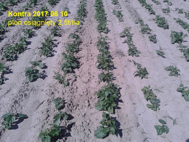

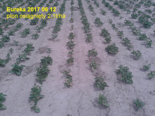

Tylko jakiego plonu można się spodziewać po fasoli która ma 10cm wysokości zaczyna kwitnąć a ilość kwiatu nie powala na kolana. Wiem że jeszcze urośnie i może jeszcze kwitnąć ale będzie kwitła po deszczu, jak warunki się poprawią. A najblizszy deszcz nadają na 18.06 a to jeszcze prawie 2 tygodnie. Chyba że masz inne wieloletnie spostrzeżenia Tomku?
Edytowane przez waldii1

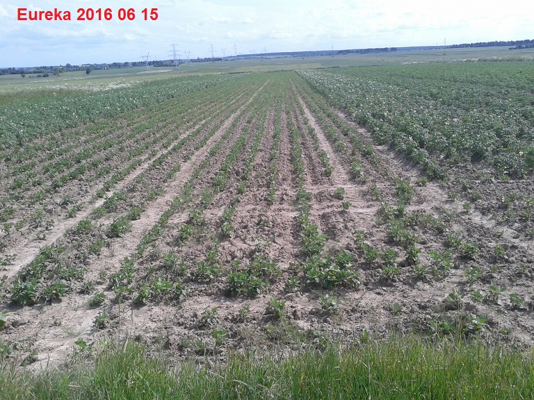

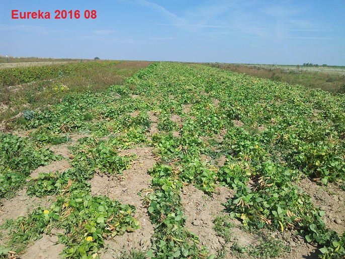

Nie znajdę szybko wszystkich zdjęć, kilka dla porównania. ale5b18d5b0b0f6a_201606pk2.jpg.2750929fefd27d2a4d8b758214228c32.jpg5b18d61597700_201608pk2.jpg.c0c9a72f8b039fcfb1aa2cc80bf4f4bd.jpg o tej porze rzadko kiedy fasola skrywała glebę a pierwsze kwiaty to jeszcze nie koniec a początek pełnej wegetacji w jaśkach. Oczywiście pogłębiająca się susza wielkim problemem ale nie ma to związku z herbicydami i to dwa różne problemy.5b18d7514cf64_2016080pk2.jpg.05cb901f3013d49be98aaa7b408ef78e.jpg5b18d7d9aae7f_20170612.jpg.de653a364056a400abfc237f4a18db1f.jpg
5b18d78c47e1b_20170610.jpg.80f3690dcb6cba5d9b6616b6dfe6d548.jpg5b18e06d21bd5_20170619.jpg.d9225369ad77e28170369d84c4802e88.jpg
Gdy przeczytałem/obejrzałem ostatnie zdjęcie to rzeczywiście uderzające jest to po prawej stronie.
