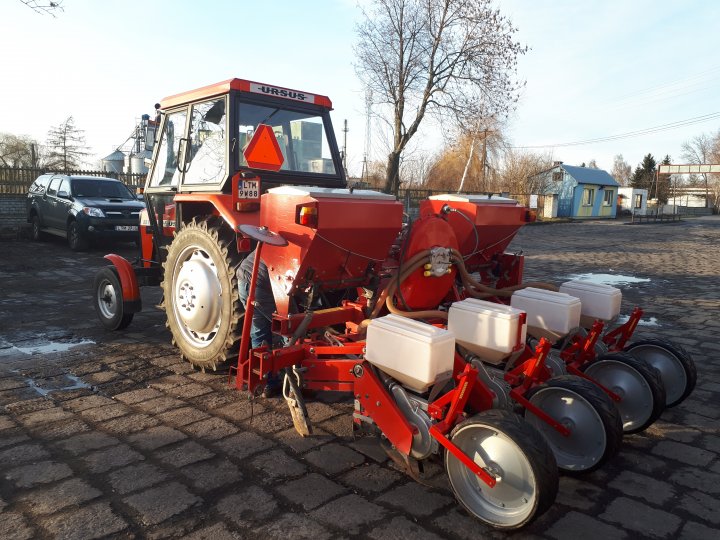

Większość ludzi jedzie na kongskilde lub hassia variosem. Proste,precyzyjne,bezawaryjne i dostępne wszędzie części eksploatacyjne,ale niech się koledzy wypowiedzą :)
Nie znam się na typach określonych producentów ale w moim przypadku nie było możliwości siewu grubszych jaśków z powodu zawieszania się nasion w redlicach oraz wadą jest jeśli konstrukcja siewnika uniemożliwia usypanie nad nasionami lekkiego wzniesienia z gleby co ma duże znaczenie w ograniczeniu fitotoksyczności herbicydów doglebowych zwłaszcza gdy po takim siewie rządek z nasionami znajduje się w rowku więcej we wpisach z przed roku.
Ja osobiście używam kongskilde i jestem zadowolony. Ładnie i równo sieje. Jak to kupiłem to wymieniłem redlice i kilka rzeczy. Półtyczke siałem i szło też  dobrze. Na kole do kukurydzy ustępuje na rzadku kopczyk i ładnie dociska. Jakbym miał kupić drugi raz to wybrałbym kongskilde albo akorda optima. A z takich tanich to prymasem 2 tylko jego od razu trzeba zrobić na 45 wężach.

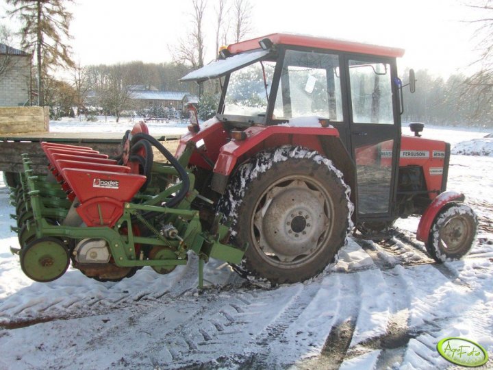

Ja mam nodeta pneumasema II na rurach 45mm kilka lat sieje fasolę nim i chwalę sobie nie miałem żadnych problemów jeśli chodzi o zawieszanie ziarna w redlicy to trzeba wyrzucić (odkręcić) takie małe prowadnice i wtedy nie ma z tym żadnego problemu kupiłem prosto z francji w dobrej cenie odrobił się już kilkukrotnie mam tabele do tarcz  także z ustawieniami nie ma problemu
Edytowane przez Tomek12
