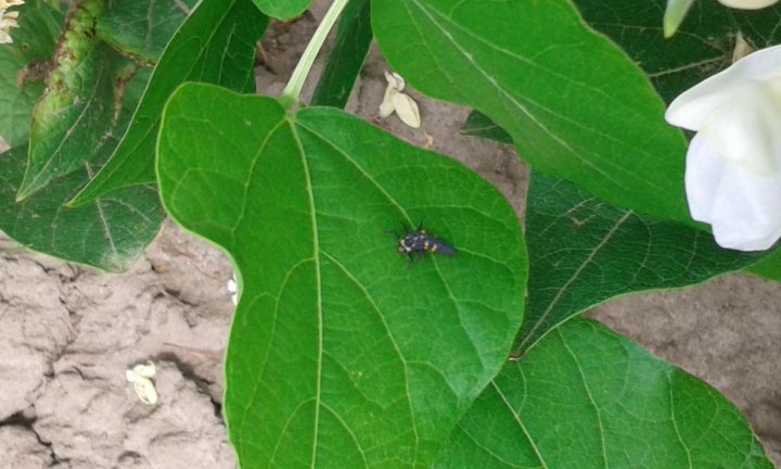

Panowie co to za robak i czy uszkadza fasolę ?
kolego to jest larwa biedronki -to sprzymierzeniec w walce z mszycą bo dorosła biedronka zjada do 30 mszyc dziennie a larwa 200-300 mszyc dziennie.
