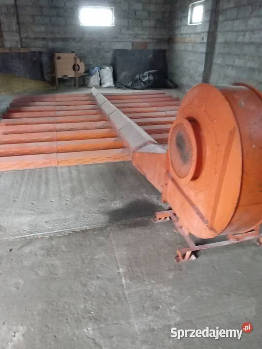

Na tym wynalazku 2 lata temu wyszuszylem ponad 20t fasoli. Na raz 9t bylo wsypane i z tydzien w ciagu cieplego dnia dmuchane samym wiatrem. Z 21 spadlo na 16 i pojechalo na skup. Na dole przy tych rynienkach miala dużo mniej.
Drugi zasyp zrobilem ale juz nie wlaczalem bo bylo zimno i myslalem, se nic to nie da. Ta fasola sobie na tym tak lezala cala zime i wiekszosc wiosny. Jak ja zbieralem to byla sucha, ze nie dalo sie zebem ruszyc a na dole lrzy tych rynienkach popękała. Wychodzi na to, ze powietrze samoistnie krążyło. Mysle, ze rzucona drena z dziurkami na "spirale" zrobila by cos podobnego.
A jak ktos ma malo to wrzucic na strop pod dach i bedzie dobrze
Ps. Tu byla folia rzucona pod ten wynalazek

Mozna tez wrzucic spirale z dreny na przyczepe i wyprowadzic koncowke szybrem i tez masz gotowa suszarnie 😂 no mozna kombinowac. Fasole sie latwo suszy bo latwo przepuszcza powietrze dzieki duzym ziarnom
Edytowane przez kamil800
2 minuty temu, slavik80 napisał(a):
Do tej dmuchawy podgrzewałeś jakos powietrze czy takie atmosferyczne.
Nie podgrzewalem. Jakies 25 stopni bylo i tylko włączałem wentylator
