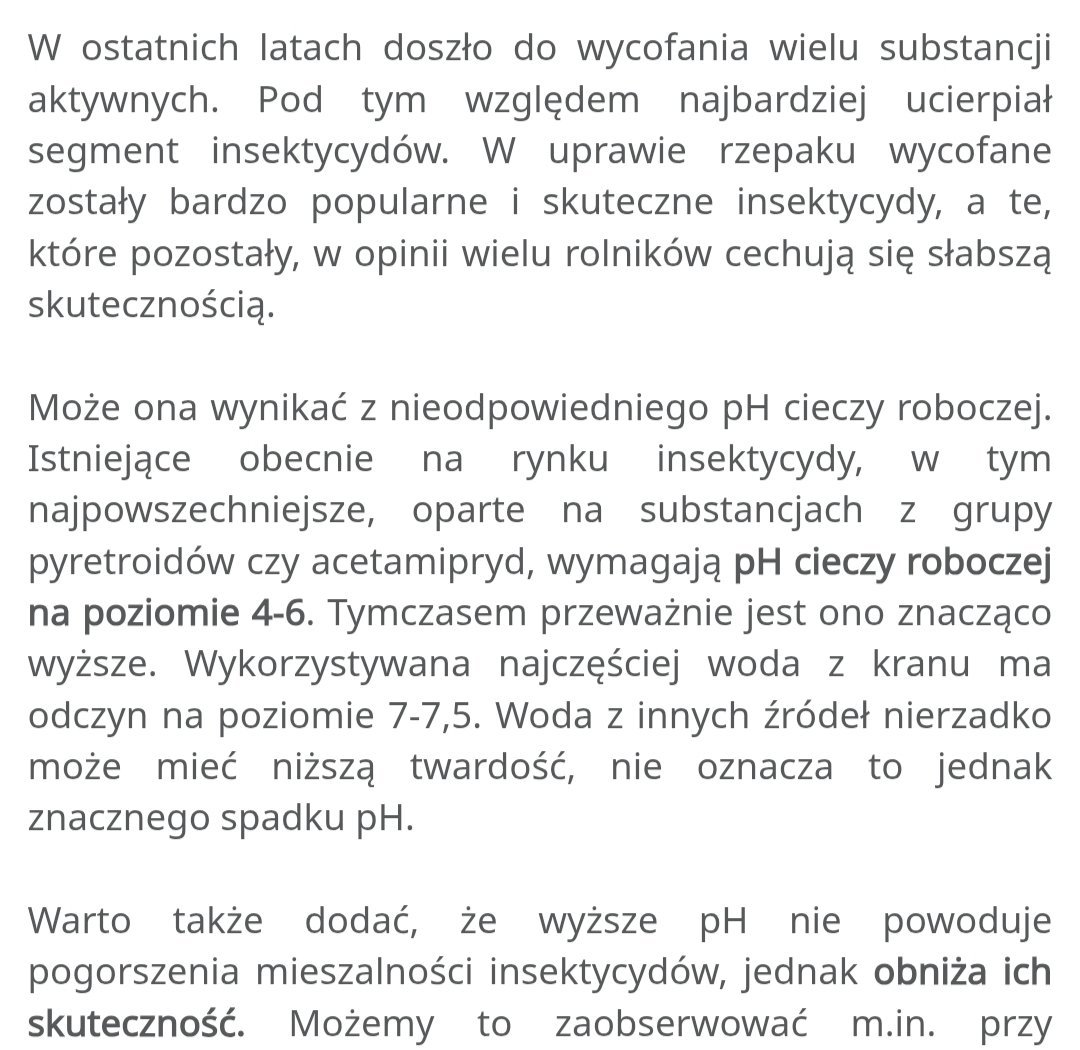

A i przy acetamiprydzie trzeba zakwaszac wode
a tego nie wiedziałem i może dlatego tę substancję uznaję za mało skuteczną na cokolwiek. Nic w ulotce/zaleceniach nie ma to i...
O tutaj zobacz
Edytowane przez kamil800
z czego to pochodzi?
Ja tam człowiek małej wiary i w pisma za bardzo byle jakie nie wierzę (w sumie to we wszystkie bez wyjątku) jeśli praktyką niepoparte.
Sam z resztą doskonale potrafię pisma produkować to akurat trafiło na takiego co równie lekko pisuje i lekko traktuje pisaniny innych ;)
jedno wiem na pewno - Florovit mimo iż kwaśny obniżał skuteczność nikotynoidów i karbaminianów a i pyretroidy też jak by słabiej ; wolniej działają w miksie tak że ... no

Z internetu jakis artykul. Ale pierwszy raz z ta informacja zetknalem sie z rozmowy z kims. Potem sobie poszukalem na necie i kilka artykułów znalazlem co niby to potwierdzalo. Zakwaszanie duzo nie kosztuje a moze faktycznie poprawi. Na pewno nie zaszkodzi ;)
