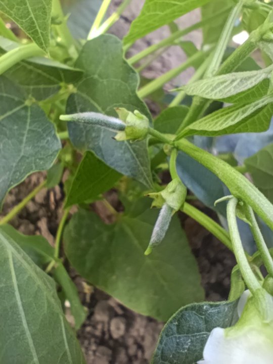

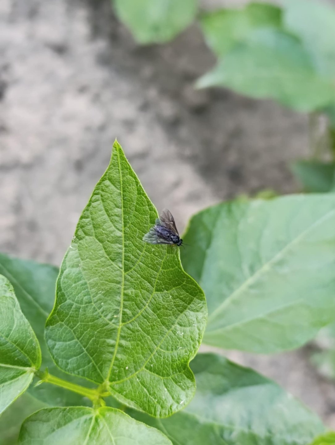

Rozpoznaje ktoś ?

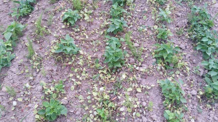

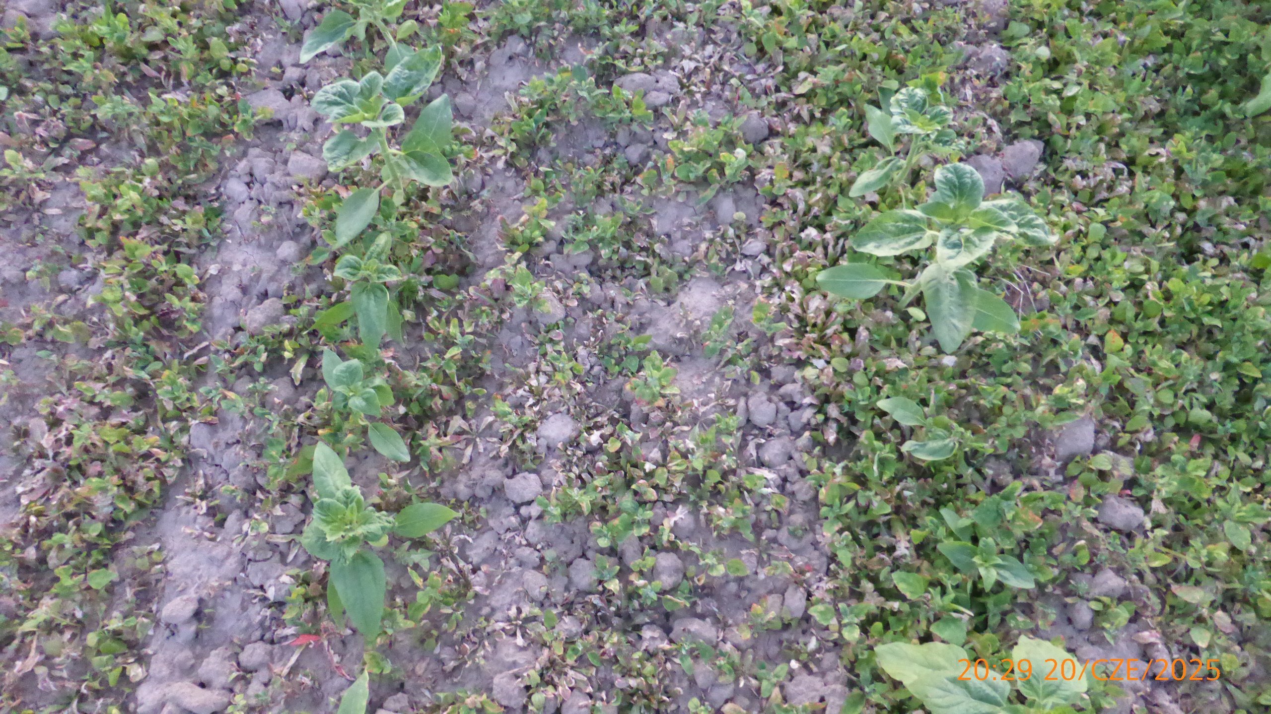

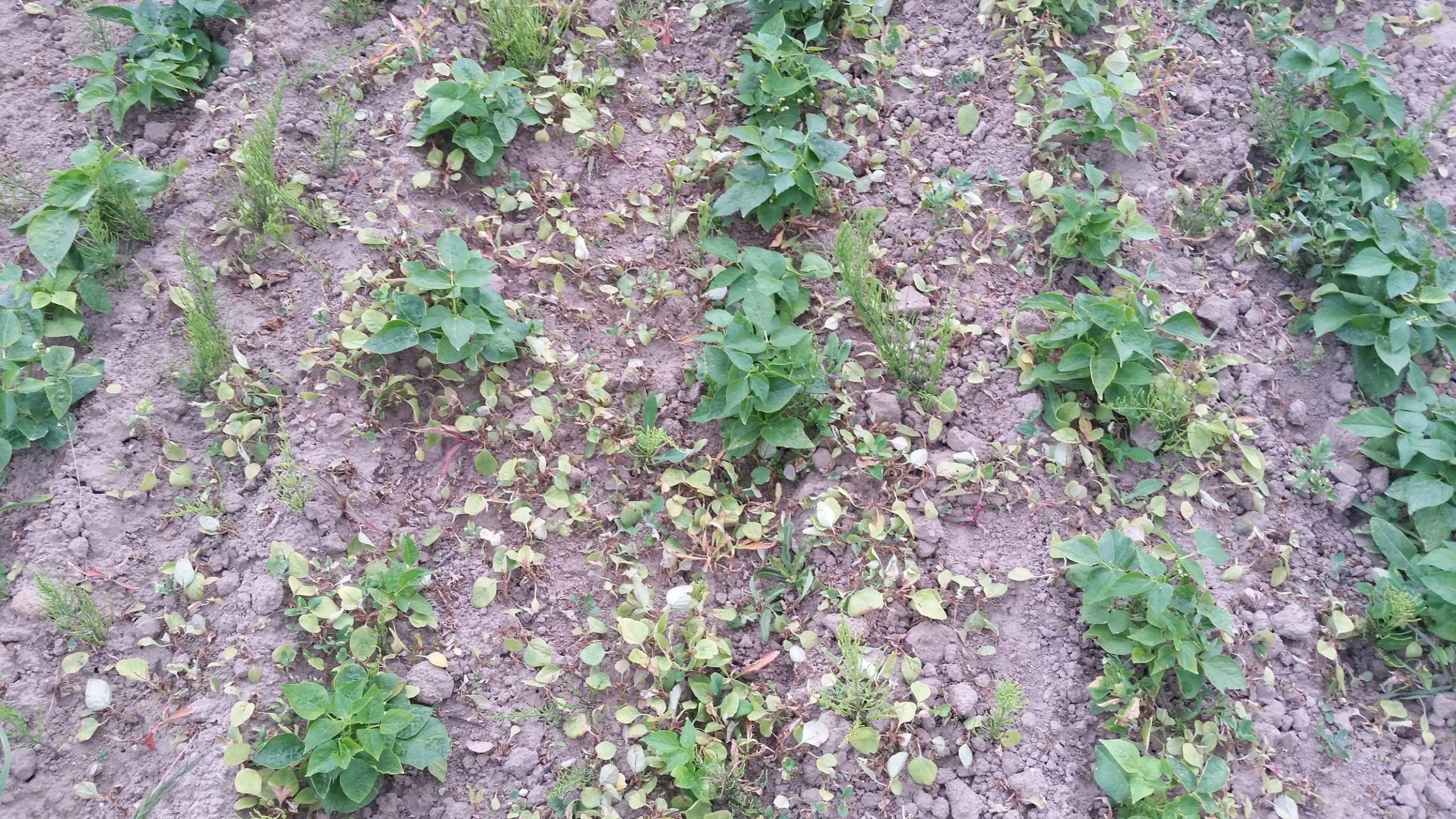

Trzeci rok fasola po fasoli t trudno sobie z chwastem poradzić i nawet rozważałem czystym imazamoksem no ale środek https://www.gov.pl/web/rolnictwo/zemax-40-sl---r-382025
po litrowej dawce w słoneczniku żółtlicy jak by najmniej krzywdy zrobił choć w innej fasoli dawka tak między 0.7 a 1,5l/ha (plecakowym pryskane) pięknie załatwił szarłaty takie do szóstego liścia, komosy do czwartego bo większe poplamił skarlił ale chyba przeżyją no i na fasoli fito nie widać a od oprysku już drugi tydzień, albo fotki bo mam
w słoneczniku dziewiaty dzień a w fasoli szósty po zabiegu czyli w fasoli w tym miejscu pewnie poszła ta wyższa dawka
przy okazji prosowate popaliło czyli chyba mamy coś lepszego od bentazonu na fasole do ratowania fakapów z doglebówek

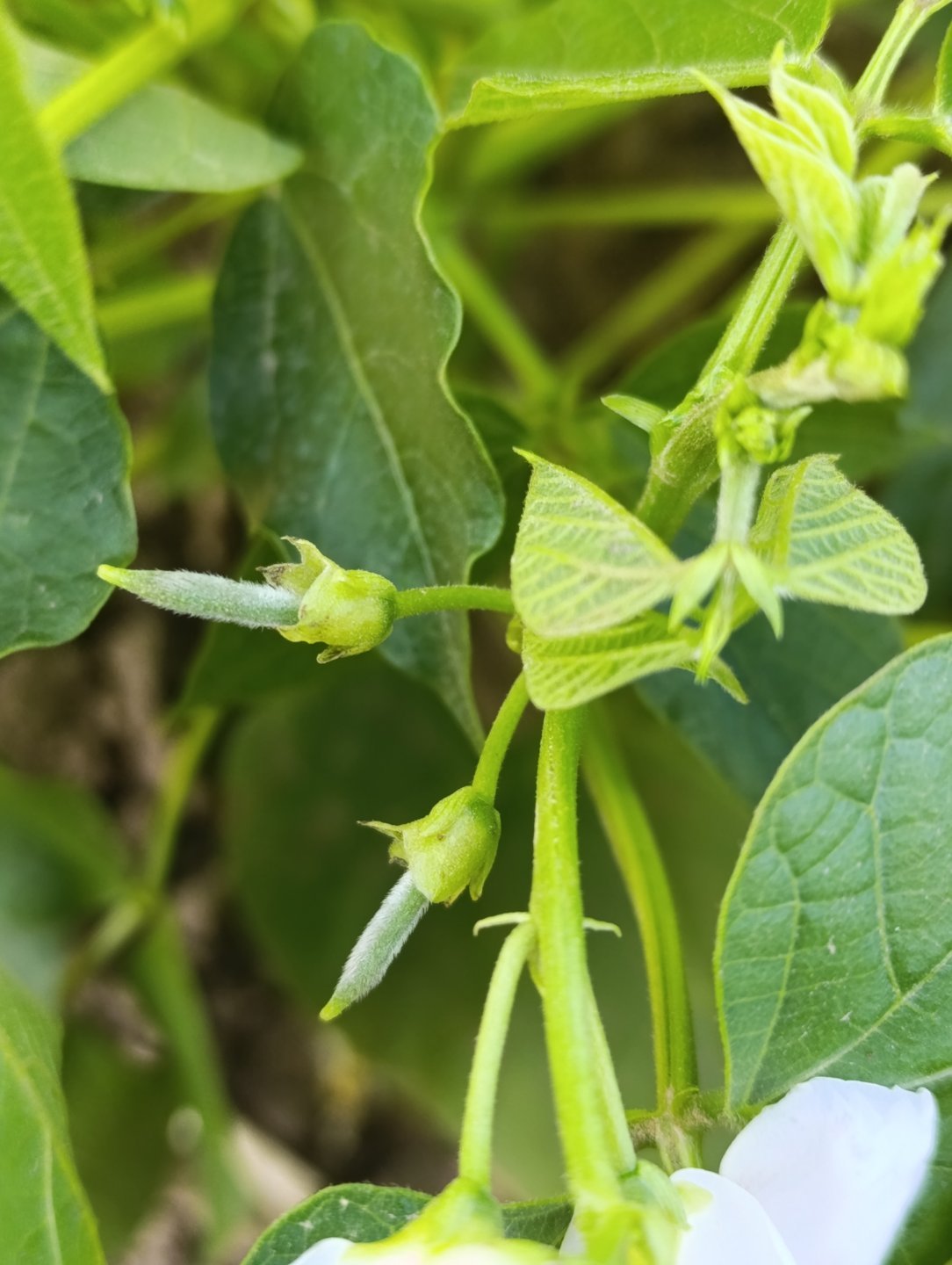

Dziś z. Pierwszych kwiatków zauważyłem już pierwsze strąki 😲

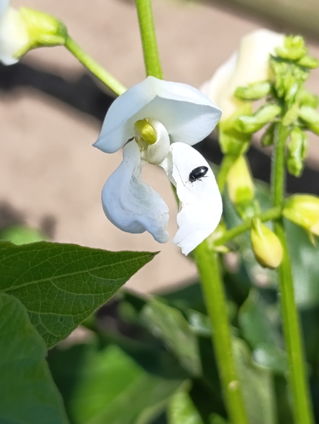

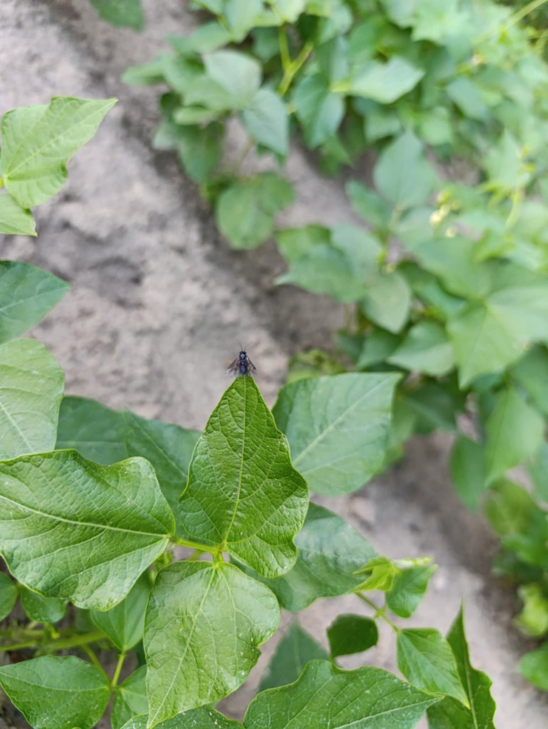

A to strąki o których wcześniej pisałem.

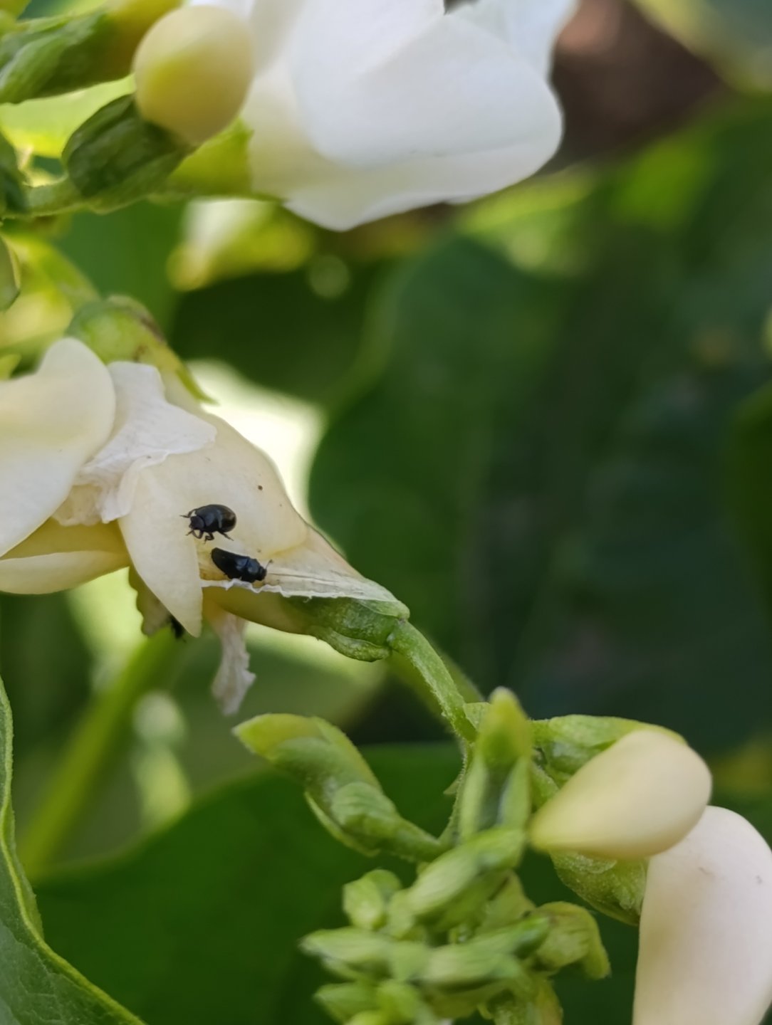

A to słodyszek?
Niszczy pąki tak jak w rzepaku?
Ja dam sam acetamipryd. 0.25l carnadine. To spora dawka w porownaniu z taka inazuma. Acetamipryd tez dziala kontaktowo i jest bezpieczny w kwitnienie.
W carnadine w litrze jest 200g acetamiprydu.
Można dac 0.2 tez powinno wystarczyc.
Dajac 0.25l dajecie az 50g. przy takiej dawce kosztuje 53zl. Dawka z etykiety. Max mozna dac 0.3
Inazumy trzeba dac 0.5kg aby miec 50g acetamiprydu to wychodzi ponad 120zl.
A jezeli ktos chce miec ten typowy kontaktowy w skladzie to dodajcie karate. Bezpieczne w kwitnienie dla zapylaczy
