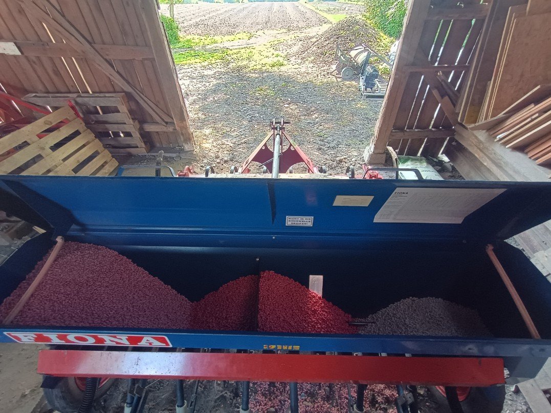

Ty @slavik80 pewnie punktowo, na 4 cm i bez zaprawy Sarfun
Dziś przesiewałem to będę wiedział co nie wyjdzie
Od lewej Sarfun, Fluido Żel i bez zaprawy
