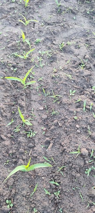

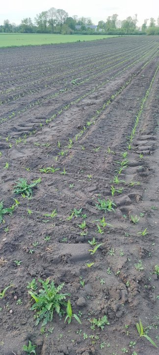

  U mnie też przebija trochę zielonego tylko nie wiele . Stanowisko po buraku w bezorce. Myślę dać adengo w dolnej dawce i co do tego? Glifosat czy nikosulfon?  Albo co innego?

Mam dylemat: będę robił zabieg Lumax 3l + nikosulfuron 1l, kukurydza na glinach nie   wschodzi, w innych miejscach zaczyna rosnąć drugi liść. W zeszłym roku miałem problem z rdestówka powojowatą .
I pytanie: czy stosując nikosulfuron wcześniej niż na 2 liść lub lumax później niż na 3 liść zaszkodziła kukurydzy??
Bo jak będzie miała 3 liscie na luźniejszej ziemi to na gminach będzie szpilka..

Tigon    1490
12 godzin temu, manyek11 napisał:
Panowie pryskać już czy czekać,mam kupiony elumis
Za wcześnie, jeszcze z tydzień, osetu i tak nie struje Ci.

Bananek    16872
ja bym poczekał. niech więcej ziela wyskoczy.
