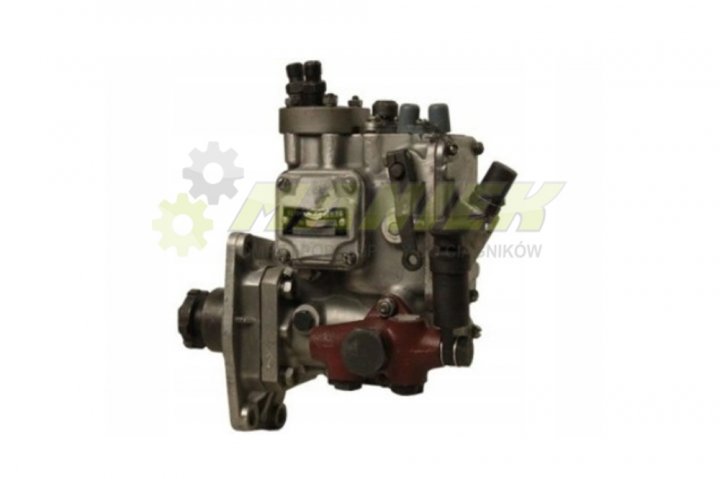

czyli jak by nie dawała pompka zasilająca i tyle sekcja ma paliwa ile napłynie grawitacyjnie albo przytkany który z przewodów/kanałów między pompką a sekcją . Właściwie to tylko jeden tam jest przewód i tak po prawdzie za bardzo nie pamiętam bo już wiele lat ruska nie mam.
Miałem raz przypadek że nie wchodził na obroty ale nie gasł. po prostu nie reagował na dźwignię gazu ale wtedy wymieniłem pompę bo akurat miałem i do dziś nie wiem co było przyczyną bo sprzedałem z ciągnikiem i tę starą.
Jeszcze jest możliwość uszkodzenia sprężyny odpychającej tłok pompy zasilającej (albo nie założyli) ale jak do tego się dostać nie pamiętam, chyba jakaś śruba... z resztą w necie jakiejś fotki poszukam
a jest ta duża i jeśli sprężyna cała a tłoczek chodzi jak się kręci walem to Primo pewnie ma rację :)

Tylko że kolega napisał że jak mu zgaśnie to odpala z półobrotu a to znaczy że paliwo ma...
oczywiście że zgaduję ale nawet jeśli to problem w regulatorze obrotów to podlega gwarancji wszak dopiero co po remoncie a jeśli przyczyna po za pompą to darmo wykręci i przejażdżkę sobie i pompie zafunduje do serwisu.
Po prostu wykluczamy przyczyny po za pompą zanim zostanie i ona sprawdzona lub wymieniona na inną.
Tak na odleglosc nic innego po za zgadywaniem bo nie wiem czy jak gaśnie to bez dymu czy dymek jakiś jednak jest, czy wchodzi na pełne obroty zaraz po odpaleniu i dodaniu gazu opór i czy to ma wpływ na czas zanim zgaśnie ale nie pytam bo takie testy wynikają z logiki.
Raz na pole ganiałem do jednego bo mu podobnie - odpalił po przepompowaniu i po chwili gasł. Pomogło dmuchnięcie w przewód do zbiornika.Po prostu jakiś paproch się przysysał do rurki pobierającej paliwo.
zgadniesz jak nie wiesz? :)
Przy pompowaniu ręczną szlo normalnie ale gdy wspomagająca szybciej to zaklejało.
Raz znów rozkalibrował się mi otworek w śrubce przelewowej na filtrach co trzyma przewód do wtryskiwaczy i dalej w zbiornik za duży przelew że wydolności pompki nie wystarczało. Na polu i wsadziłem kawałek szmatki w śrubkę aby przelew spowolnić i dopiero po kilku latach sobie o tym przypomniałem bo pomogło i zapomniałem że trzeba by nową
Też podobny objaw co nie znaczy że tu jest akurat to.
ha. skoro już opisuję to mieliśmy i taki przypadek że zgasł na drodze i sprawdzilem pompkę pod kątem właśnie tej sprężyny. Niby wszystko ok. sprężyna cała, tłoczek chodzi i po złożeniu bez zmieniania czegokolwiek o dziwo pomogło. Za jakieś kilka dni znów to samo. Dopiero za trzecim razem ze dwa tygodnie później rozebrałem całą pompkę w trzaski i okazuje się że czasami w jednym punkcie tłoczek się zacina i nie wraca pod naciskiem sprężyny. Nowa pompka i skończyły się kłopoty.

Po wymianie pompki zasilajacej nic sie nie zmienilo. Tylko tyle że szybciej zgasł po nastepnym odpaleniu. Problem jest taki że gość ktory regenerował ta pompe nie przyjmie jej ponownie ponieważ to jest 3 pompa ktora wyslal i nie dostarczyl karty gwarancyjnej .po za tym posprzeczalismy sie przez telefon dlatego chcialbym wykluczyc wszystkie mozliwosci. Niestety tak wygladaja transakcje na odleglosc. Dolozylbym drugie tyle i mialbym nowa a nie stracilem lacznie 1,5 tygodnia. Jaka nowa pompe proponujecie ? Brac rzedowa? Powiem szczerze gdybym wiedzial nigdy bym nie bral sie za remont kapitalny ciagnika.

witam.Chcę zamontować do swojedo t25 pompę wtryskowa od c330 i szukam człowieka który sie tym zajmuje jakiegos kontaktu lub numeru telefonu.Pozdrawiam...

Witam panowie mam klopot robilem silnik w t-25 i jest bardzo slaby,silnik jest po generalnym remoncie i ma nowa pompe wtryskowa bo tamta juz byla bardzo stara i wyrobiona oraz zrobione byly takze wtryski,na tej nowej pompie chodzi bardzo zle i jest bardzo slaby w polu jest bardzo slaby a na wolnych obrotach chodzi jak by byl zapowietrzony a nie jest bo juz probowalem odpowietrzac i nie jest zapowietrzony oczekuje od was konkretnej odpowiedzi co to moze byc za przyczyna czy jest to mozliwe ze ma mala dawke paliwa na pomie?jak tak to jak mu ja zwiekszyc

No fakt odpala teraz bez problemu wcześniej jakby cofało się paliwo bez ręcznej pompki ani myślał odpalić . Nie łapie tylko jak działa ta pompa wtryskowa, od strony bloku dochodzą dwa przewody pierwszy od odstojnika drugi od filtrów ten wyżej, to pompka ręczna pomija filtry i daje bezpośrednio na pompe?
pompka ręczna jest tylko drugim tłoczkiem tej samej komory i paliwo przechodzi identyczną drogę jak z tłoka glównego napędzanego przez krzywkę wału pompy.
często tandetne wykonanie pompki ręcznej jest przyczyną zapowietrzania się układu lub wycieku paliwa przez ręczną, szczytem tandety jest uszczelnienie tłoczka oringiem gumowym ktory potrafi się zetrzeć po kilku pompowaniach gdy cylinderek pompki zardzewieje od nieuchronnej wody zwłaszcza w polskim paliwie. Trafiłem raz na pompkę z tłoczkiem całym gumowym i ten jest super bo ani kropelka paliwa ię nie wydostaje podczas pompowania już trzeci rok u sąsiada. Leżała u Niego w szpargałach i uratowała sytuację gdy nowa kupiona okazała się bublem od samego początku
