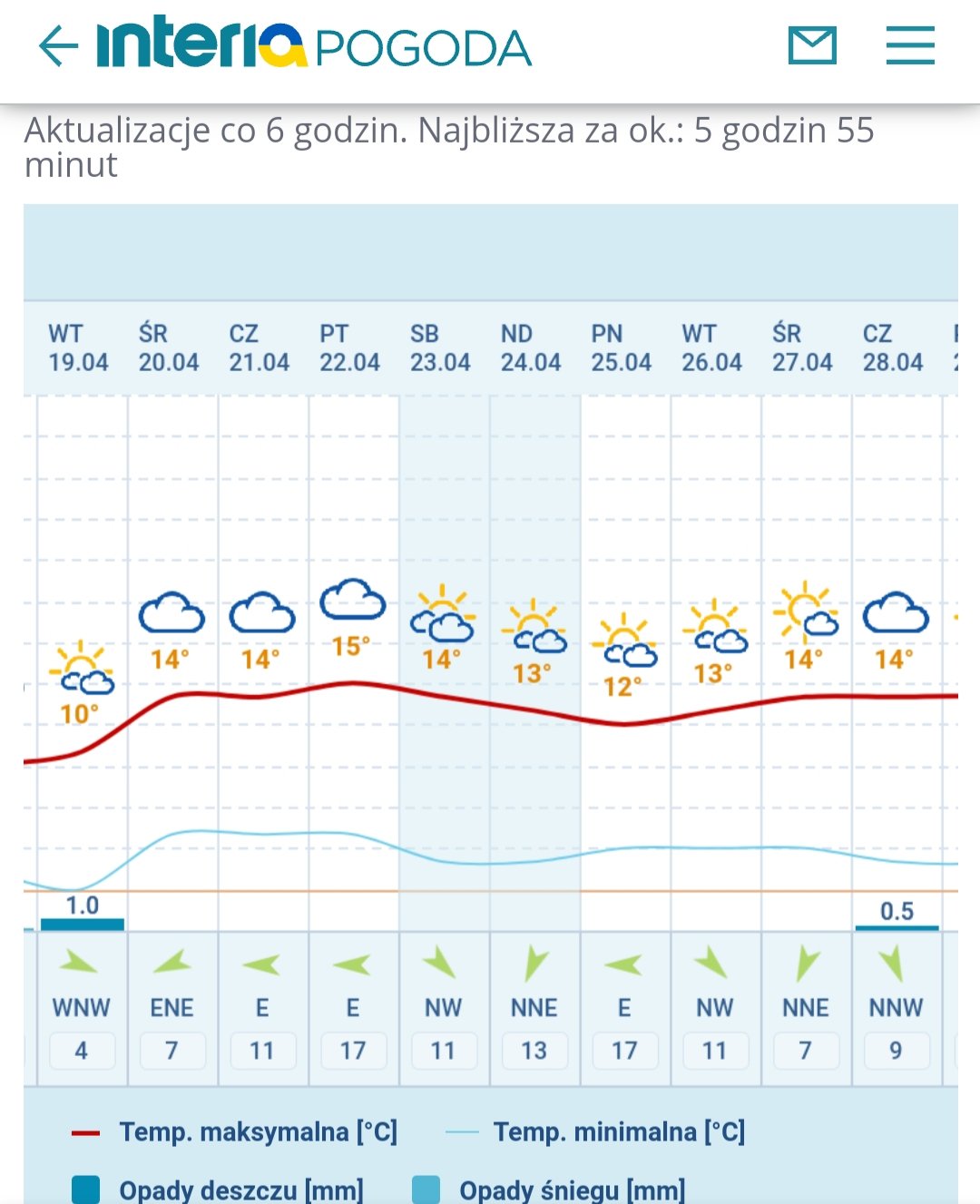

Patrząc na prognozy pogody to faktycznie po 20 kwietnia  .
A kolega chce przed Świętami. Uważam, że jest zimno (opolskie).
