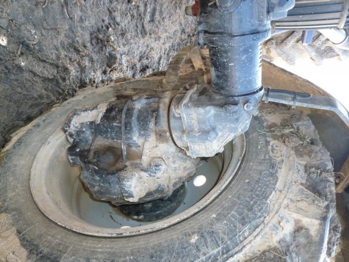

Witam
Czy rozbierał ktoś przedni napęd i wymieniał uszczelniacze lub ma ktoś jakiś schemat napędu mam most stożkowy olej cieknie mi z tych amortyzatorów i muszę to koniecznie zrobić
czy uszczelniał ktoś przedni napęd pisać
Udostępnij ten post
Link to postu
Udostępnij na innych stronach
18mateo18    0
tak ale już i to staje się uciążliwe mam go zalanego Hipolem a się leje myślę żeby zalać go transolem

kukum    9
Dobra a takie pytanie jak wywierce ta dziure to nie bedzie sie syf sypał do zwolnicy ?
Udostępnij ten post
Link to postu
mani51    373
Nie będzie się nic sypać do środka chyba że zrobisz go na wylot bo coś mi się wydaje, że nie bardzo zdajesz sobie sprawę gdzie on ma być :P
Udostępnij ten post
Link to postu
kukum    9
racja a teraz takie pytanie jak ta tuleje ściągnąć trzeba otworzyć u góry ten dekielek ? bo chce uszczelniacz na ośce wymienić i nie wiem jak za bardzo a zwolnice już zrzuciłem i tak podejrzewam ze trochę oleju z mostu przesączyło sie do zwolnicy i przez to mi tak lało z góry dzięki a a może ktoś zrobić zdjęcie gdzie to ma być ten otwór bo za bardzo nie wiem a wole być pewny zanim coś zrobię głupiego i drogiego

seweryn20    825
Tu masz przekrój przedniego most
http://www.agrofoto.pl/forum/topic/72019-zwolnica-przednia-mtz-82/?hl=%2Bzwolnica&do=findComment&comment=1382918
Post nr. 63 zdjęcie otworu w tulei zwrotnicy
http://www.agrofoto.pl/forum/topic/40410-jak-i-czym-jest-smarowania-zwrotnica-w-mtz-82/page-4
A tu rysunek
http://www.pronar.pl/zmiany/1997/zk_1997.pdf
Żeby wymienić uszczelniacz na poziomej i pionowej półosi musisz odkręcić pokrywkę, odkręcić 6 śrub trzymających tuleję zwrotnicy, jeden robaczek blokujący łożyska półosi poziomej.  Rozbieranie czysto intuicyjne nie trzeba instrukcji.

mani51    373
Ja bym nie ruszał żadnych uszczelniaczy. W niemal 100% za wycieki oleju ze zwrotnicy odpowiada brak tego otworu. Zrobić go, uzupełnić oleje w przekładniach i obserwować ich poziom.
Oczywiście od razu wykonać otwory pod kalamitki albo przynajmniej porządnie nasmarować tuleje w górnej części.

seweryn20    825
Chce wymienić uszczelniacze w przekładni kątowej bo podejrzewa że przepuszcza do zwolnicy. pewnie ubyło w niej oleju.
lepiej zrobić to od razu niż za miesiąc obudzić się z wyrąbanymi zębatkami na wałkach. To nie wiele roboty.

kukum    9
Panowie teraz tak ,siedziałem i głowiłem się nad tymi dziurami i stwierdziłem ze ich nie będę robił bo było dobrze do teraz przez 12 lat nic nie lało ale wpadłem na pomysł z zaworkami ciśnieniowymi które by to ciśnienie nadmierne odprowadzały. bo wtedy nie musiał bym smarować tych tulei bo by to olej robił i teraz głowie się jakie zaworki zamontować aby :
1.smarowało te zwrotnice
2. Jakie maks cienienie wytrzymują oringi , uszczelniacze a dziury na  zaworki takie myślałem wywierci gdzieś wyżej jak korek oleju
I pytanie takie czy ma sens wgl takie coś robić i czy jak bym zamontował te zaworki ciśnieniowe to podczas ich otwierania może się lać olej chociaż że są  wyżej jak stan oleju?

seweryn20    825
Nie przekombinujesz. W całej zwolnicy w czasie jazdy poniewiera się olej i gdzie byś dziury nie zrobił to będzie nią waliło olejem. Tylko to jedno miejsce za łożyskiem jest spokojne i tylko tamtędy wydostanie się ono na zewnątrz bez oleju. Nie ma wiele roboty. Przy okazji wywalisz otwory na kalamitki bo inaczej łapie zwolnicę z czasem. ja mam je zrobione na samej górze obudowy na zgrubieniu. Smaruje dosłownie dwa razy w roku i nie ma grama oleju na obudowie.

hemi    45
A u mnie i tak się lało mimo obecności "tego" otworu i nowych tulei, co ciekawe na starych z luzami nie lało się. Definitywnie rozwiązałem to, montując odpowietrzenie w postaci 1m wężyka silikonowego. Wężyk zawinięty w dół, żeby syfu nie łapał i tyle.

seweryn20    825
U mnie pomogło na sto procent. Tylko kalamitki robiłem bo łapało zwolnice.

kukum    9
Na razie stwierdziłem ze zamontuje po staremu bo traktor to tylko mi do ciężkich robót polowych potrzebny a tak to 60 tka daje rade z reszta.  Wymienię uszczelniacze i do kiedy wytrzymają to wytrzymają ale jak puszcza to zamontuje te wyżej wspomniane zaworki ciśnieniowe może się ten patent sprawdzi kto wie   i na bank jak to zrobię napisze mniej więcej na forum jak to działa i wgl na razie robię według oryginału dzięki panowie za pomoc w tej sprawie

kukum    9
ta tuleje to trzeba wybić z legowiska czy ona ma sama spaść ? pukam młotkiem to do okola sie kreci tak z 2 cm w jedna i druga stronę  bo cholera rozebrałem tam kopułkę i patrze sucho tylko smar chwała panu ze ojciec przewidział co może się stać i nawalił smaru bo tak to zęby by poleciały a o tego robaczka to ci chodzi o ta mała srubke zaraz pod zebatka ? bo prubuje ja wykrecic ale co z tego jak korpus ja trzuma i nie da rady jej wykrecic

seweryn20    825
Po odkręceniu sześciu śrub ma spaść na dół. Nie koniecznie po dobroci.
