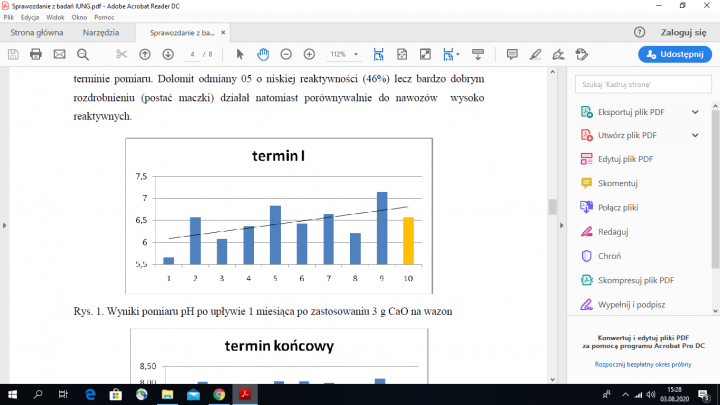

Dnia 3.08.2020 o 15:45, mariuszzz napisał:
Zgadzam się z tym co Pan pisze o kredzie bo to oczywiście prawda.
Młoda geologicznie kopalina itd.
Doskonała jako wapno nawozowe ale jeśli chodzi o szybkość zmiany pH badania tego nie potwierdzają.
Proszę. Poniżej wyniki badań różnych rodzajów wapna w IUNG właśnie pod kątem szybkości zmiany pH.
To były badania laboratoryjne, wazonowe a więc bardzo dokładne.
Próba kontrolna, nr 10 to wapno tlenkowe 60% CalKal.
Wapniak Kornicki czyli znana i popularna kreda z Kornicy to nr 8 jest 3 od końca. Niewiele lepsza od Kujawitu czyli zwykłego wapna węglanowego. O wiele szybciej podnosi pH kreda luzem z Bełchatowa.
Zmiana pH po 1 miesiącu jest najwyższa w przypadku mączki wapiennej czyli twardej skały ale zmielonej na proszek.
Nawet dobrze zmielony dolomit czyli Radkowit Premium podnosi pH znacznie szybciej niż kreda z Kornicy.
I nie ma tu żadnej niespodzianki,
O szybkości działania wapna węglanowego ( a kreda też takim jest) decyduje w pierwszym rzędzie rozdrobnienie. Mniejsze znaczenie ma czy to dolomit czy kreda.
Granulaty z definicji działają najwolniej bo zawsze dochodzi czas na rozpuszczenie granul. Wapno luzem zawsze ma tu przewagę nad granulatem.
1. Dolokorn
2. Radkowit Premium
3. Kujawit
4. Kopalnia Drugnia Rządowa
5. Bełchatów
6. Cukrownia Kruszwica
7. Pyżyce
8. Wapniak Kornicki
9. Mączka wapienna Labtar
W Bełchatowie nie mają już kredy, tylko wapno nawozowe z kredy 38% CaO. Nie wiem czy to odpowiada tej rewelacji z tabelki wyżej. Granulacja poniżej 15 mm, gościu poleca siać rozrzutnikiem, więc trochę podejrzane to. I znowu w kropce jestem:)
