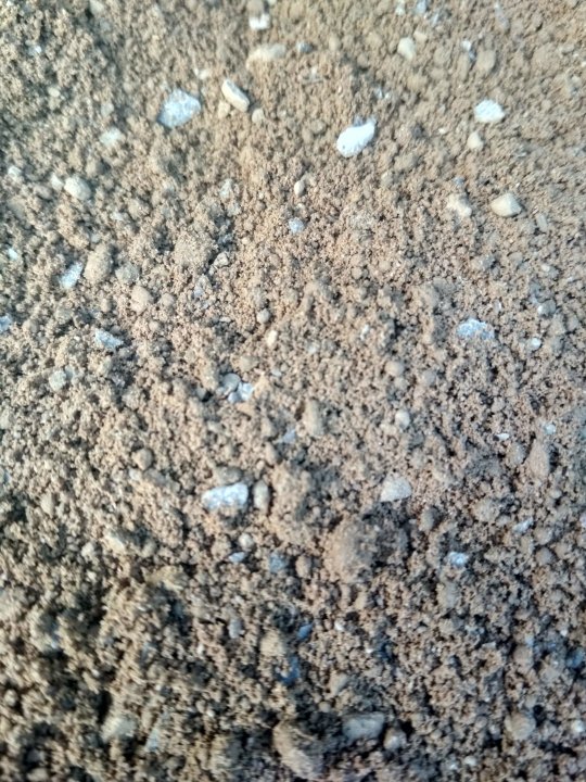

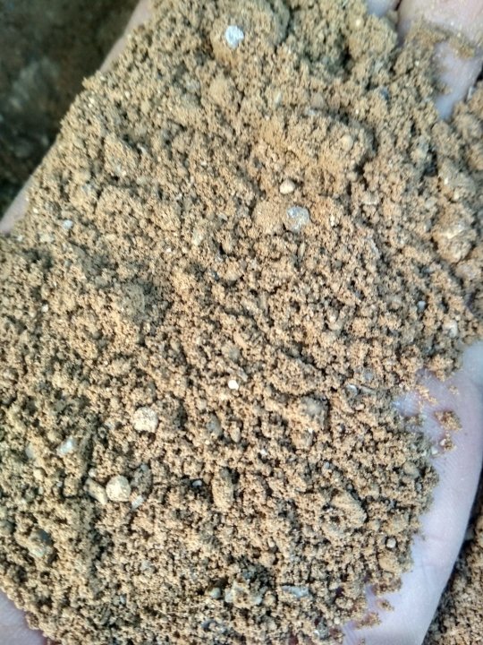

39 minut temu, Morion napisał:
Jakby kogoś interesowało to tak wygląda wapno z kopalni Siewierz.
miałem wapno z siewierza  kilka razy i tak nigdy nie wyglądało  kolor miało inny o kamieniach nie wspominając masz na to cos fakture i certyfikat?
@PawelS Magnezowe
Mam fakturę bo brałem na dofinansowanie. Nie wiem o jakim certyfikacje mówisz? Dostałem jakiś Atest do sprawozdania z badań, to o to chodzi? Samo wapno jest wilgotne i coś jakby żółtobeżowe i ma nieco grubszej frakcji. Powinno wyglądać inaczej?
7 minut temu, Morion napisał:
@PawelS Magnezowe
na fakturze lub/i na atescie powinna być opisana frakcja (grubosć) lub oznaczenie   wapno z siewierza ma frakcje 0-2mm a to co masz ma zdecydowanie grubszą frakcje zgłoś problem do sprzedawcy niech przyjedzie przedstawiciel kopalni i albo niech sobie to zabiorą i przywiozą dobry towar albo niech oddadzą kase
