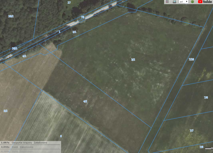

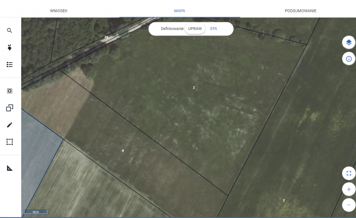

mam pytanie odnośnie powierzchni jaką należy wpisać na próbce gleby. Mam rozbieżność pomiędzy mko a powierzchnia działki złożona do dopłat. (dokładnie chodzi o 1 ar). Na próbce podać powierzchnię działki do dopłat ?
Ja bym podał tak jak w doplatach, ja tak robiłem . Mialem badania  i 2 działki po 2,50 ha , a w doplatach jedna ma 2,49 a druga 2,56 bez problemu zmienili to w zaleceniach i wszystko było ok
Wiem że byłoby łatwiej ale na niektórych działkach po prostu tak mam. Znasz odpowiedź na moje wcześniejsze pytanie ? Wg mnie powierzchnia powinna się zgadzać z tą do której wnioskujemy o płatność . Dobrze kombinuje ?
