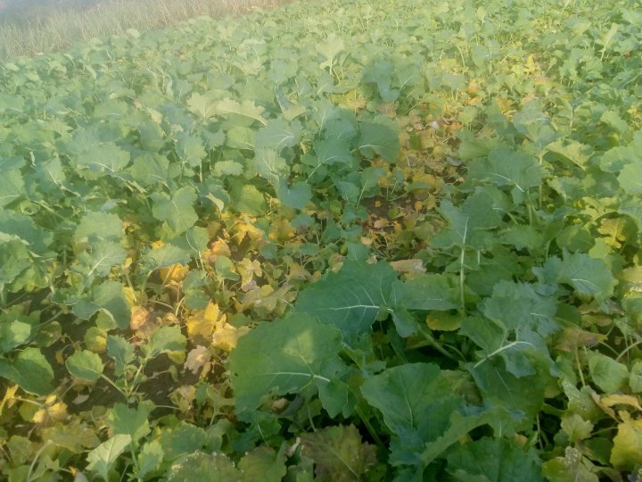

53 minuty temu, dwdx1906 napisał:
Zagadka. Co tu się stanęło?
Samosiewy jak samosiewy, chyba nie myślałeś że tato tu rzepak znowu posiał?
Udostępnij ten post
Link to postu
Udostępnij na innych stronach
ansu    392
Takie coś widziałem jak opryskałem pole po rzepaku glifosatem. Trochę mało dałem i mały zżółkł, a duży rósł dalej. Cleravis?
